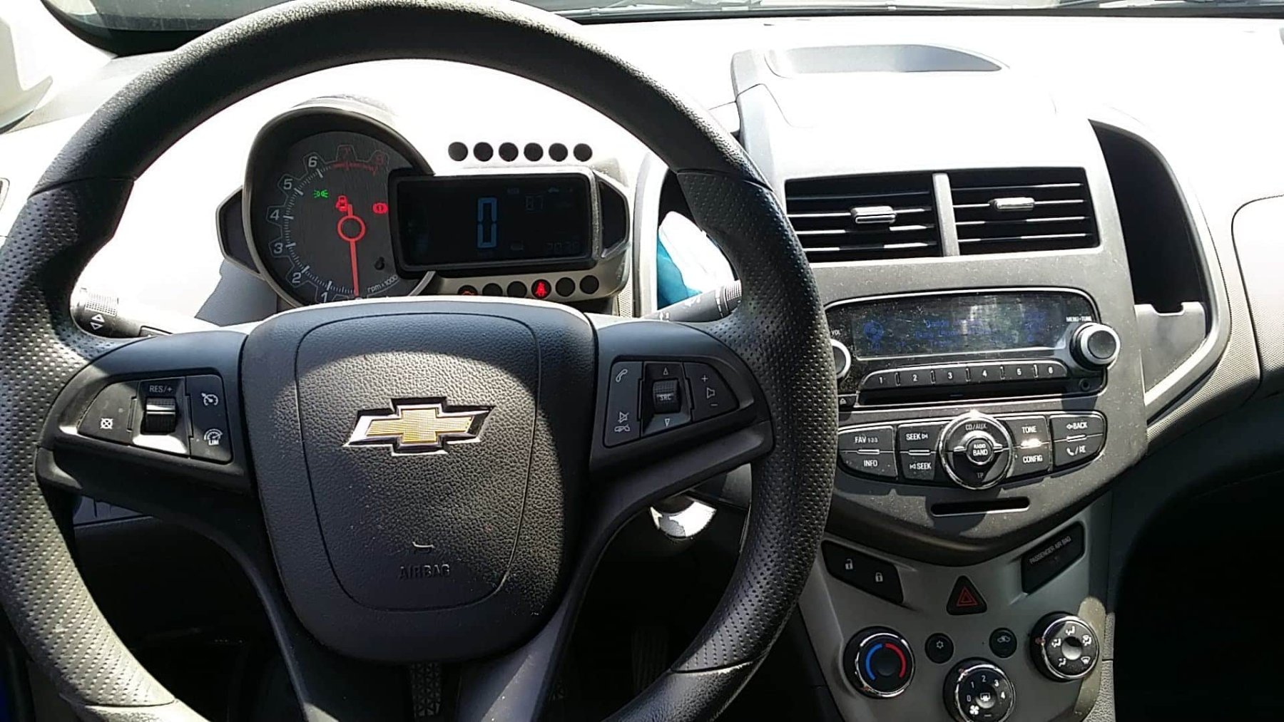

Witam serdecznie, jestem nowy na tym forum gdyż całkiem niedawno zakupiłem Chevroleta Aveo T300 w sedanie 2011r. 1.2 benzyna 86KM. Mianowicie chodzi mi o bezpiecznik od podświetlenia deski rozdzielczej dokładnie problem wygląda, tak że na zapłonie w podświetlenie wszędzie działa ale po odpaleniu silnika mrugnie parę razy podświetlenie pod radiem ten największy panel i już nie świeci natomiast reszta świeci dobrze (chodzi mi oczywiście po zmierzchu kiedy jest to widoczne). Mógłbym prosić o opisany schemat bezpieczników i podanie numeru bezpiecznika? Obstawiam, że w kabinie. Czy może być to poważniejszy problem? Pozdrawiam.

Niestety ani to bezpiecznik ani odłączenie klemy nie pomogło. Ten cały panel pod radiem (config, seek, tp, info, back itp.) nie jest podświetlony. Czy może być to dioda? Jeśli tak to w jaki sposób wymienić?
Re: Podświetlanie panelu sterowania radiem
Radio w takim razie do rozebrania, albo do wymiany panel.
Pokaż jakie masz tam radio.

Nie mam pojęcia jak. A wygląda to tak.
No to znajdź elektronika, co go sprawdzi. Podejrzewam jakiś brak styków na taśmie zasilającej.
