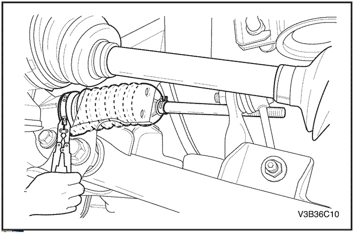

Mozna, ale końcówkę drazka trzeba zdjac.
Te tasmy metalowe są czesto trudne do zdjecia i czasem nie udaje sie ich dac spowrotem.
Procedura wymontowania
1.Podnieść i odpowiednio podeprzeć pojazd
2.Zdjąć koło. Informacje zawiera Sekcja 2E, Opony i koła.
3.Wymontować zewnętrzny drążek kierowniczy. Patrz „Zewnętrzny drążek kierowniczy” w tej części.
4.Zdemontować zewnętrzne zaciski podtrzymujące osłonę przeciwpyłową.
5.Rozciąć i usunąć wewnętrzne zaciski podtrzymujące osłonę przeciwpyłową.
6.Zdjąć osłonę przeciwpyłową.
