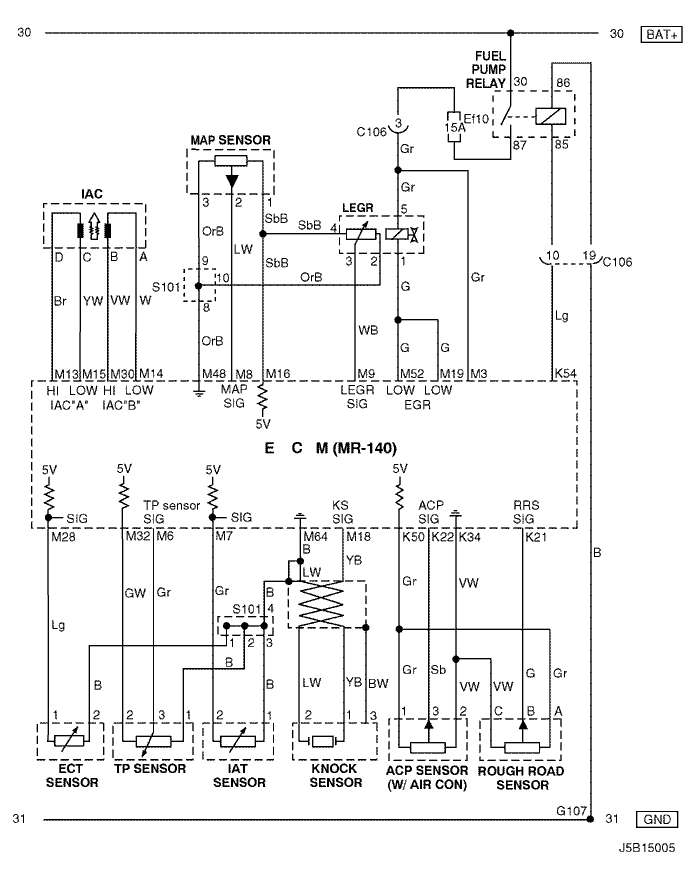

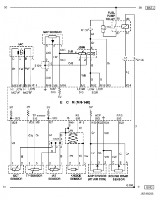

Może wiecie gdzie znajdę schemat ECU ?

Schemat wejść-wyjść ECM będzie w TIS-ie.
TIS-a niestety ale musisz szukać na własną rękę (polecam poszukac na cardiagn.com
Schematu wewnętrznej budowy ECM raczej nie znajdziesz.

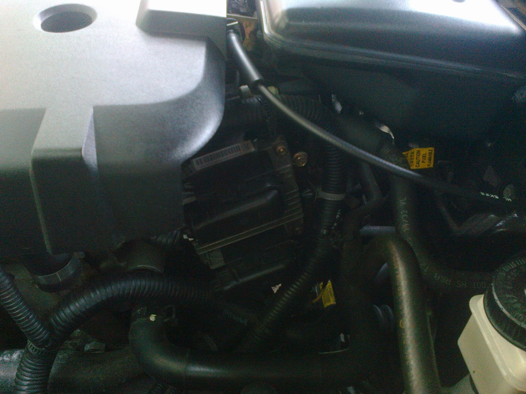

Zastanawiam się , jak odizolować ECU od gorącej głowicy. Bo i spalanie LPG daje wyższą temperaturę i obecne upały. To może rzutować na działanie tego "termistora" -wyłącznika . Co o tym sądzisz?

Gaz spala się raptem w o 20c większej temperaturze. Masz ECU przykręcone do głowicy? W t18sed jest na grodzi za silnikiem, w 1.6 od którego brałem części miał przy akumulatorze.

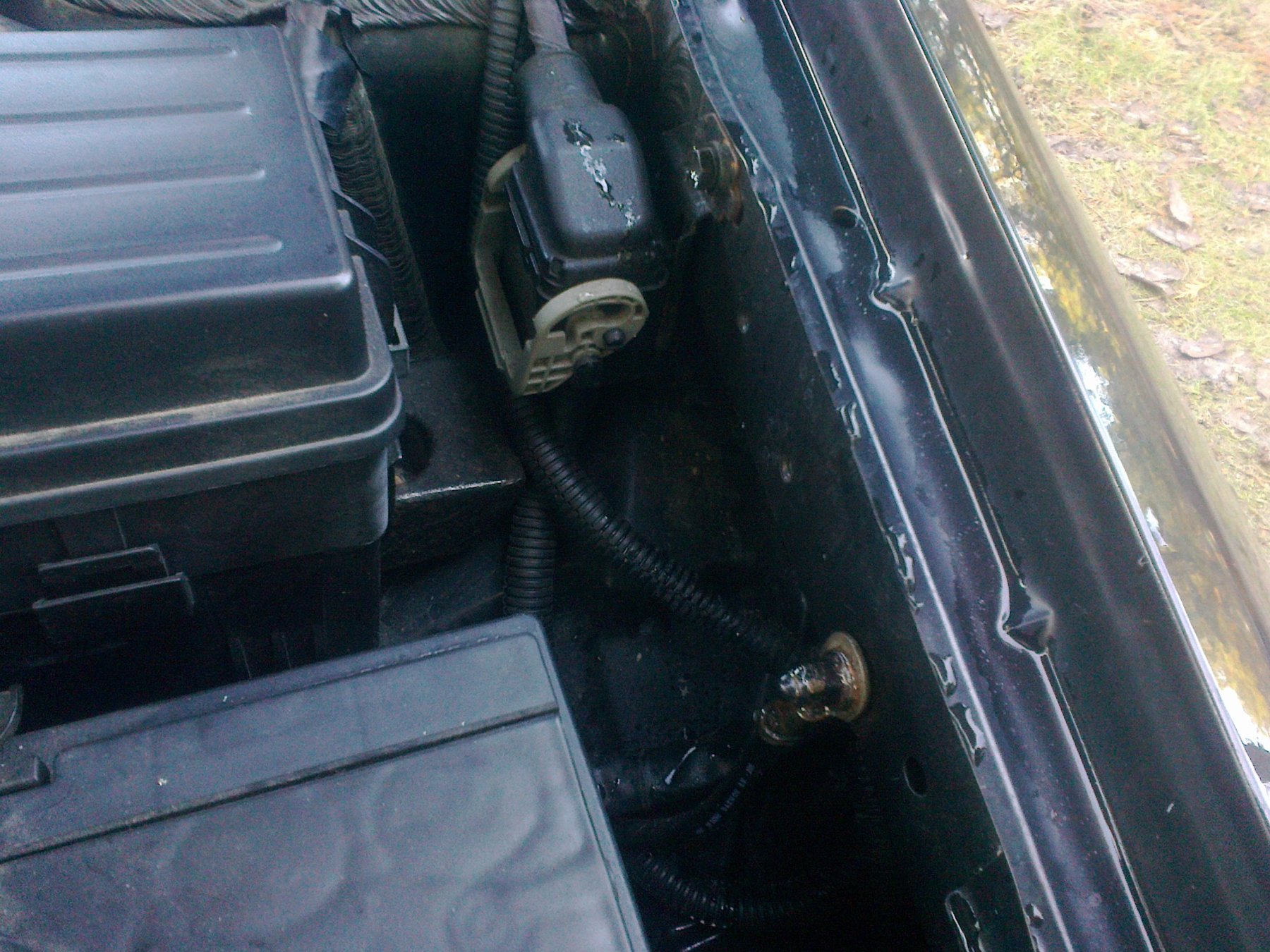

Tak. Ecu mam na głowicy. Przy aku mam dużą czarną kostkę , tam gdzie masz u siebie webasto .Zdjęcia kiedyś wrzucałem w temacie mas Map-a. I dalej nie wiem od czego to jest.
VIN >KL1NF35BJ6K335315
Re: Błąd P2610 a MAP sensor?
Byś musiał sprawdzić na ile ci starczy przewodów żeby może zdjąć ECM z głowicy.

Z tej czarnej kostki idą właśnie kabelki do ECU i nie da sie sterownika przełożyć, bo jedna wiązka skręca w stronę silnika zaczynając od wtrysków, jest zbyt krótka
trzeba jeździć z duszą na ramieniu i czekać, kiedy to wszystko trzaśnie, dla ścisłości jest przykręcony do kolektora ssącego

Astra II miała też na głowicy ECU i padały bez względu czy auto miało gaz czy nie, po prostu drgania nie służą, temperatura raczej ma mniejsze znaczenie. W F-ce miałem ECU w nogach pasażera, cieplutko milutko suchutko jak u mamy pod pierzyną i w tej generacji Astry nigdy problemów z ECU nie było.

Tak mam dokładnie zamontowane, jak jest na zdjęciach . Czyli odizolowanie ECU od głowicy , też może nie zdać egzaminu ?
chocisz-u nad skrzynią biegów , jest jeszcze jedna czarna skrzyneczka , gdzie się łączą masy od Map-a, EGR-a i Krokowca
Wot technika
