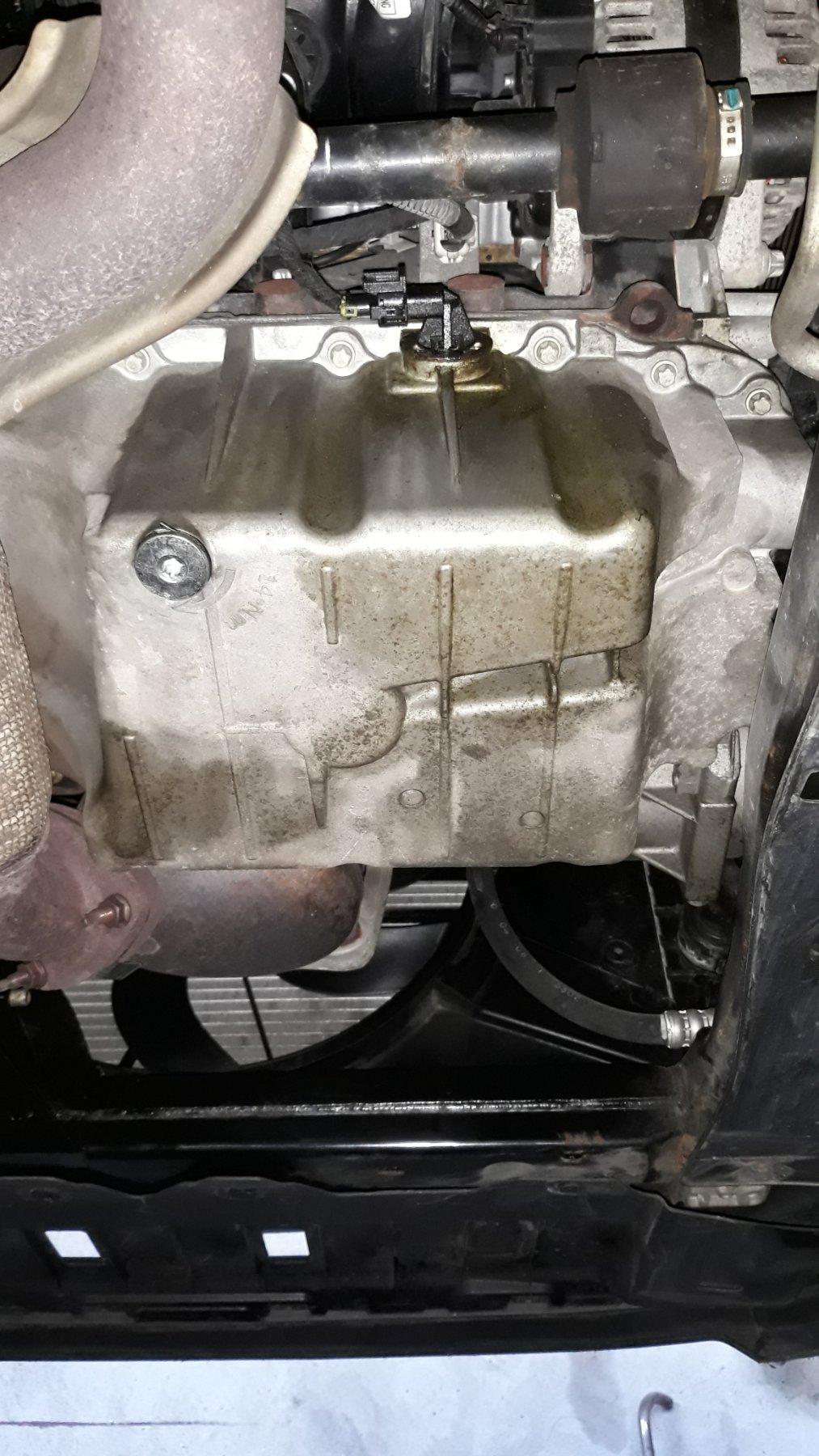

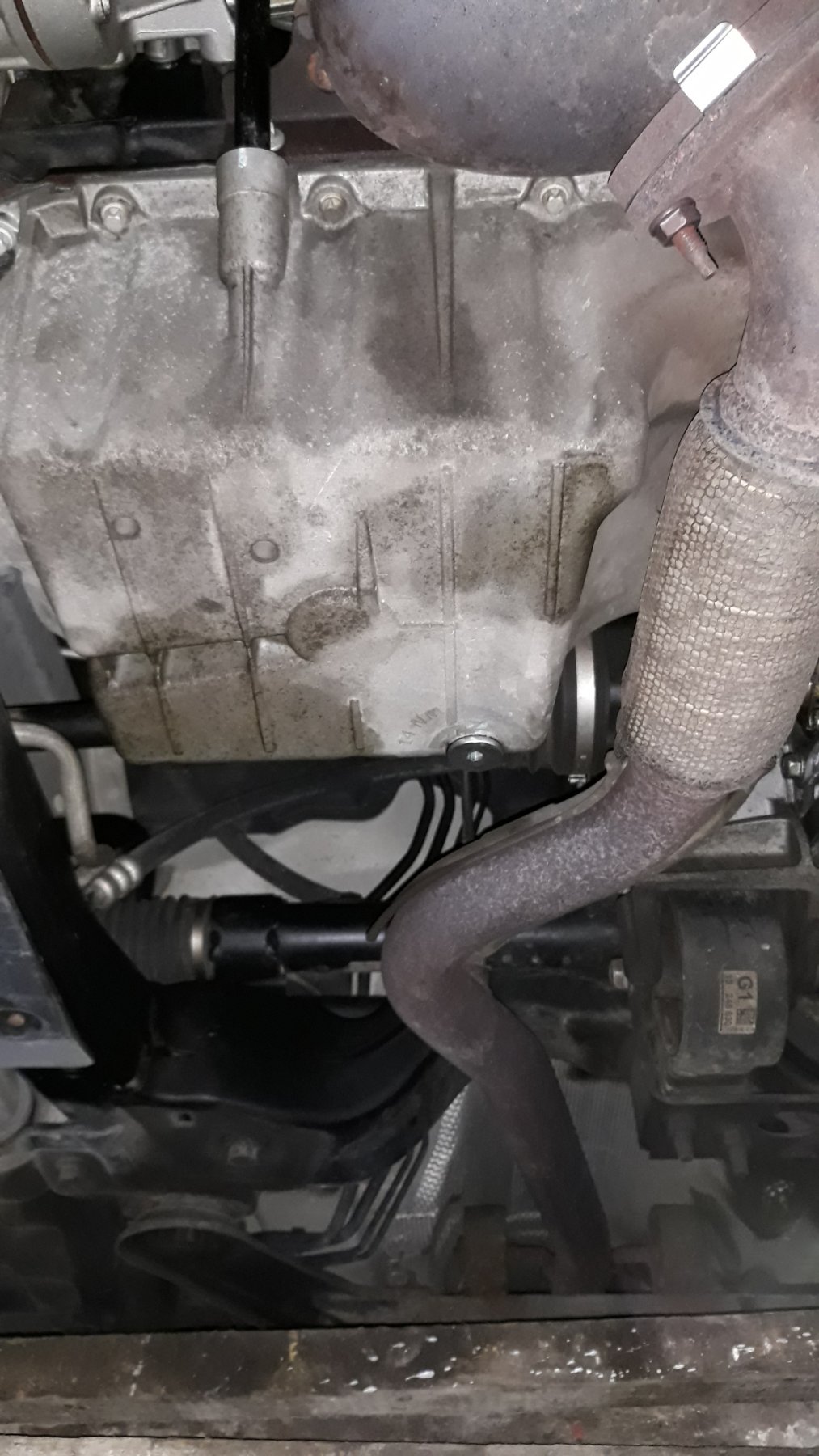

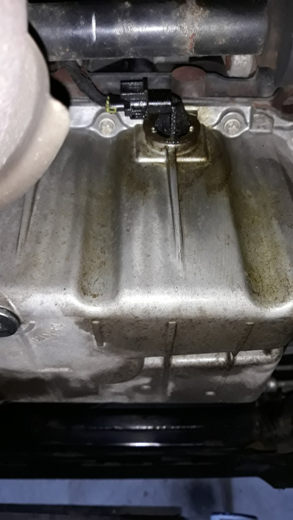

Tak mi to wygląda. Pojawiło się tam jakieś zapocenie i olej w tych okolicach tak jak widać na załączonym obrazku.
Oleju nie brakuje, żadne kontrolki się nie świecą. Olej z filtrem wymieniono 2 miesiące temu.
Samochód ma prawie 11 lat, czy mam się czym przejmować?
Ktoś mógłby zdiagnozować z czego to tak cieknie?
Wyciek z okolicy czujnika poziomu oleju?

Umyć i uszczelnić czujnik przy kolejnej wymianie oleju.

Dzięki. Wyczyściłem, wytarłem, dziś po 2 dniach mechanik zerknął i powiedział, że nie jest to nic poważnego i faktycznie, trzeba miskę zdjąć by to jakoś uszczelnić a to wiąże się z nowym olejem, więc pewnie za rok, półtorej.
