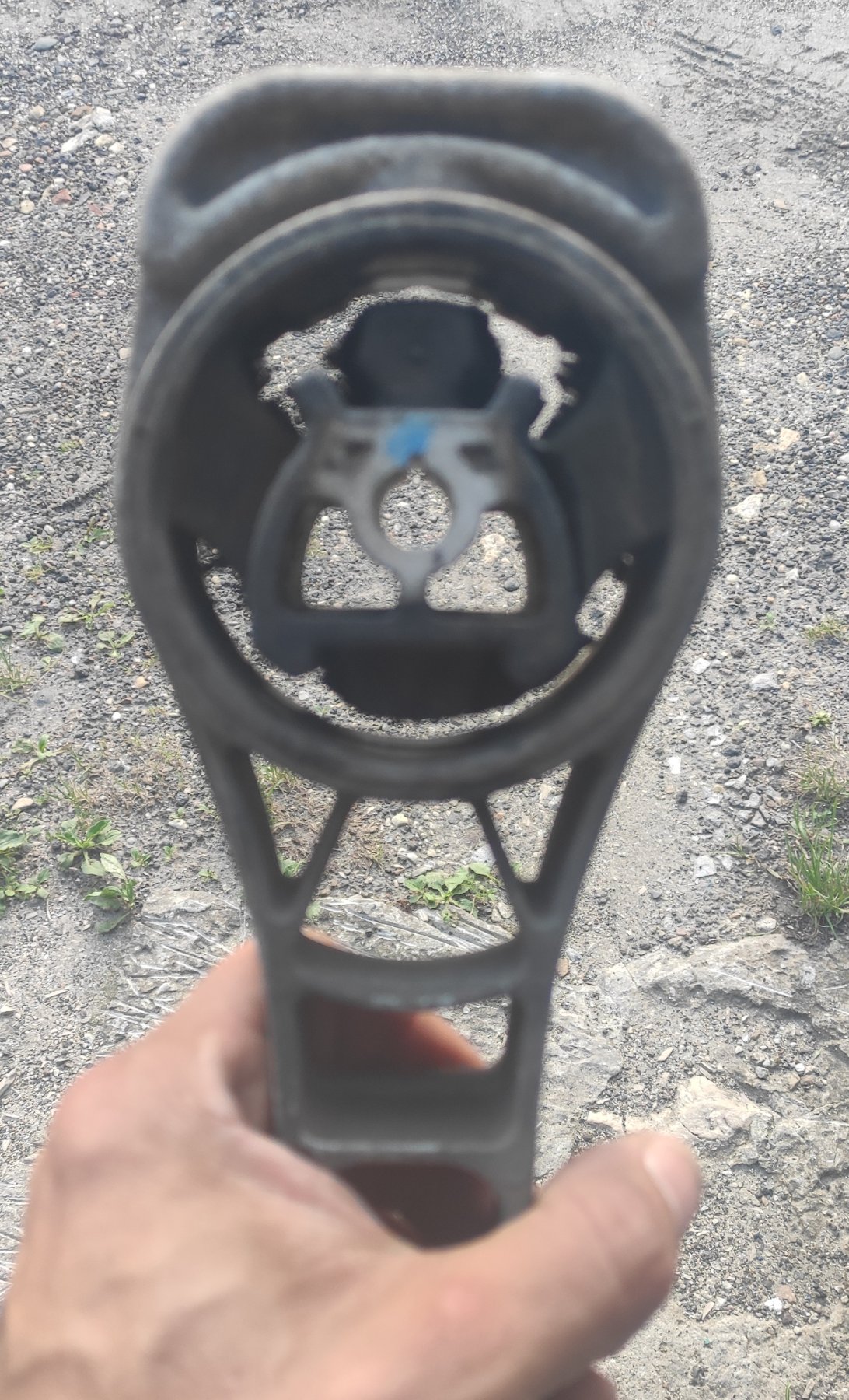

Cześć. Niestety i u mnie jest potrzebna nowa poducha po wizycie u mechanika. Taka jak na zdjęciu wyżej.
Czy ktoś wie czy podejdzie poducha z Opla Corsa D z tym samym silnikiem czyli 12XER? Na zdjęciu wyglądają bardzo podobnie, a do Aveo oczywiście wszędzie brak.

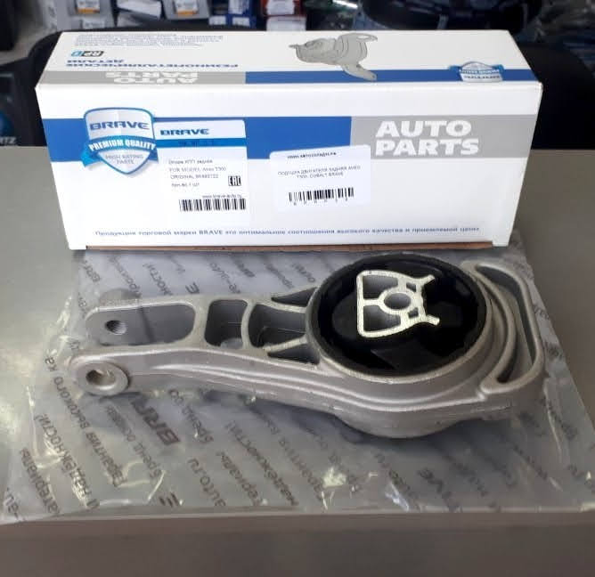

Tu niby jest ale trzeba by dokładnie sprawdzić tą firmę
https://pol.grandado.com/products/nowy- ... Q1MjY4MTQ3
Można też szukać wspornika od Opla Mokka D14NET bo to jest to samo.
Tu jest ładny spis zamienników:
https://motoparts24.pl/make.asp?t=7&idm=1171525
Możliwe że to będzie to:
https://allegro.pl/oferta/opel-mokka-la ... 2088816535

Po konsultacjach z konradoo - w moim przypadku (A14XER) poduszki od T300 i corsy D wyglądały podobnie ALE miały różną długość... więc trzeba zwracać na to uwagębubu1769 pisze: 14 cze 2022, o 21:52 Tu niby jest ale trzeba by dokładnie sprawdzić tą firmę

Dzięki za odpowiedzi. Faktycznie z Corsy trochę się jednak różni więc odpada. W Potaku niestety w tej chwili nie ma.
Ale faktycznie z Opla Mokki wygląda identycznie, ba, nawet jest napisane, że również do Aveo T300, co prawda silnik 1.6. W każdym razie zamówiłem i się okaże, czy pasuje czy nie. Dam znać.

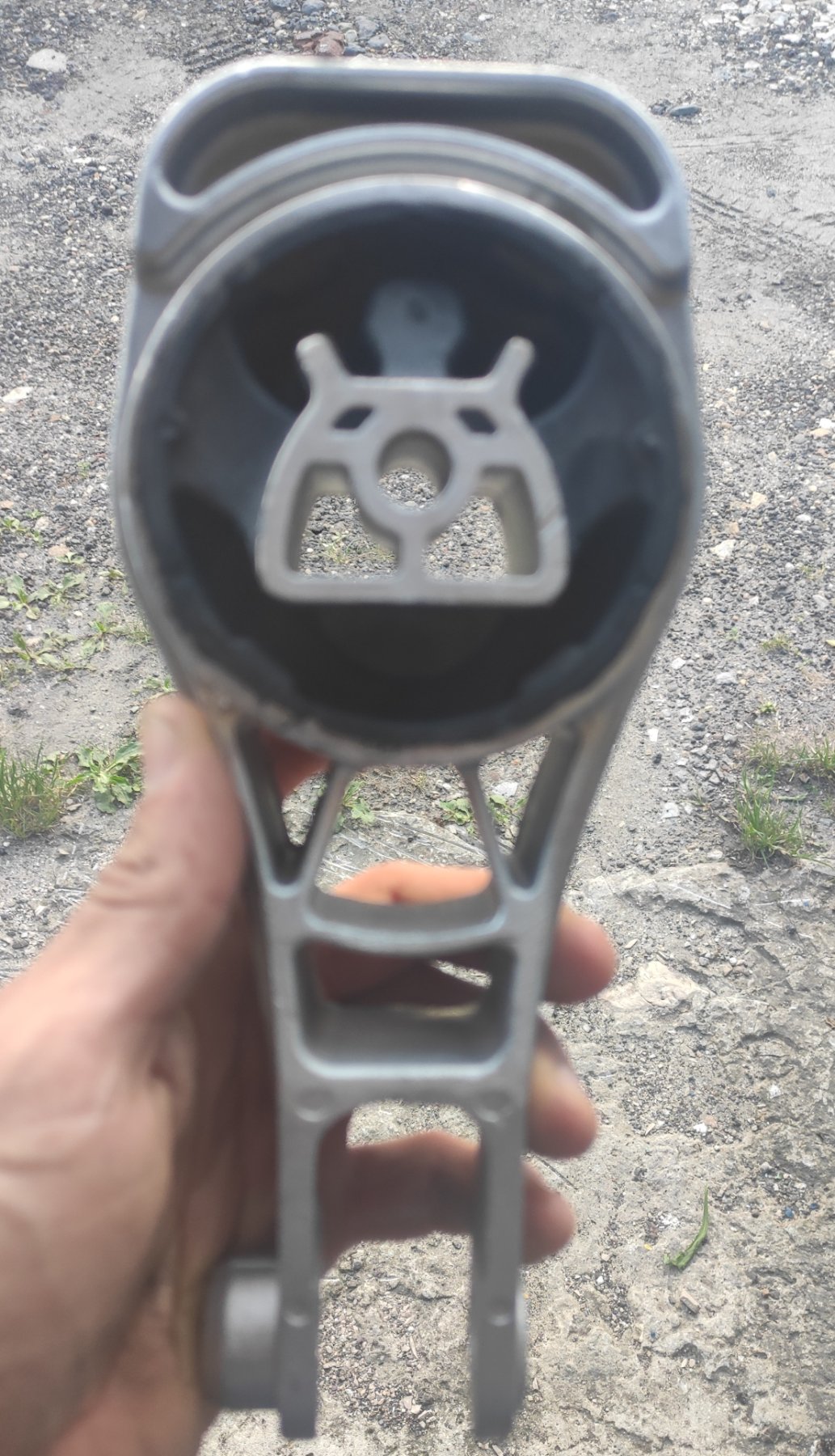

Poducha przyszła. Od razu wymieniłem i potwierdzam, że pasuje z Opla Mokka D14NET, jest identyczna. Wymiana bajecznie prosta, życzyłbym sobie, żeby wszystkie naprawy tak wyglądały
Wielkie dzięki za pomoc.
Na zdjęciu poducha po 98kkm i 9 latach, coś szybko padła. I nowa dla porównania.
