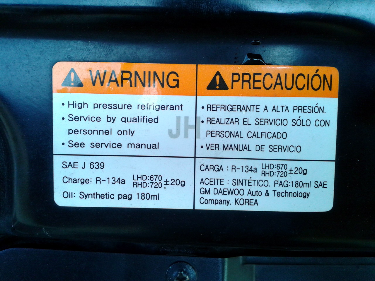

Sezon ciepły i wilgotny , trzeba sprawdzić klimę . Ile czynnika i oleju wchodzi do laczka (naklejka się zerwała). Wolę wiedzieć na wszelki wypadek . Strony podają od 640 do 690 g czynnika i oleju 175-200 ml. Czy w tych granicach będzie OK czy za duży rozrzut?

Będzie ok

naklejka z Lacetti 1.8

oczywiście nie wolno lać takiej ilości oleju !
tylko tyle ile zeszło podczas spuszczania czynnika !
