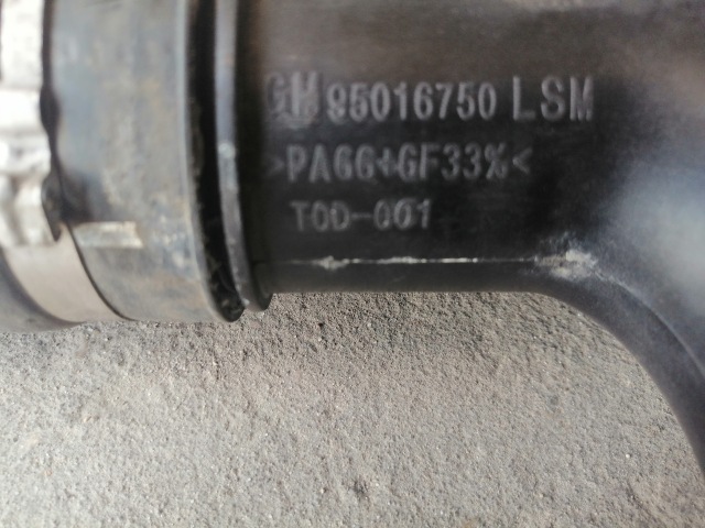

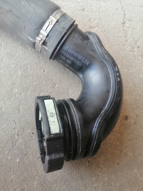

Witam powiecie mi gdzie dostanę ta część do mojego cruza to ta na zdjeciu
Re: Pomocy z tą czescia
w przypadku tej części nie szedłbym w używki. Nowa w ASO 1000 zł

Misiek napisz dokładnie co ty potrzebujesz, całą rurę czy tylko jakąś cześć tej rury. :witam:
misiek2125 pisze: 12 cze 2020, o 19:41 A jakieś namiary na to ASO ?
tu masz listę w ostatnim poście - viewtopic.php?f=82&t=9989
Występuje tylko w całości w ASO

Tylko to kolanko w tym sreberka to jest na tym zdjęciu
niedostępne, niektórzy zastępują je sportowymi kolankami

misiek2125 pisze: 12 cze 2020, o 20:21 Tylko to kolanko w tym sreberka to jest na tym zdjęciu
Zapewne zatrzask nie trzyma. Ja bym kupił samo kolanko np. to https://allegro.pl/oferta/chevrolet-cru ... 8665692947 jak by co można odesłać. :witam:

Dzień dobry. Odświeżę nieco temat. Mój problem był identyczny, skończyło się na wymianie całego przewodu (95437800). Całość dostępna w ASO, doopla.pl Koszt 750zł.

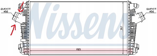

U siebie te plastikowe kolanka wymieniałem na silikonowe o kącie 135 stopni i średnicy 57mm. Dodatkowo potrzebna będzie rura aluminiowa (ok. 10cm na 1 kolanko) i 3 metalowe opaski zaciskowe. Przy chłodnicy trzeba spiłować zaznaczone zaczepy.
