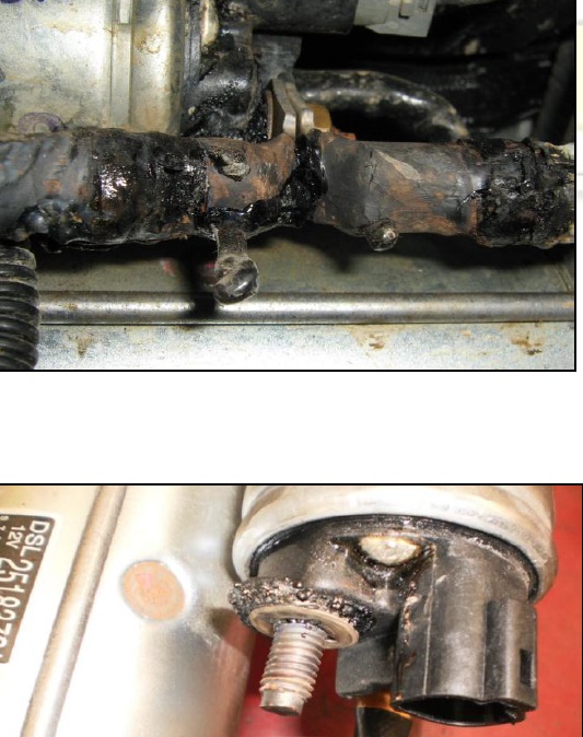

Brak działania rozrusznika
Model: C140 Captiva z silnikiem 2.2 Diesel (RPO-LNQ)
Przyczyna: Silnik nie uruchamia się z powodu stopionej wiązki rozrusznika.
C140 rozrusznik.jpg (124.49 KiB) Przejrzano 17392 razy
Działanie: Wymiana wiązki i rozrusznika (opcjonalnie)

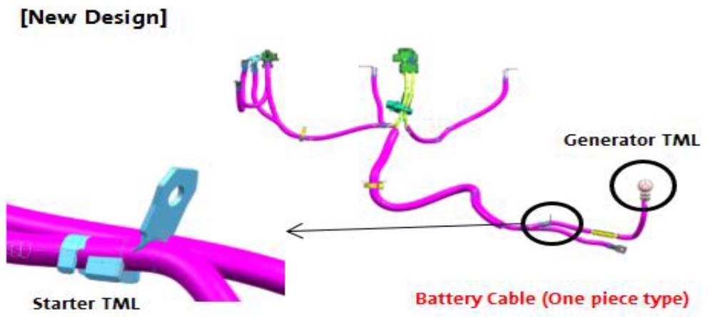

kable c140.jpg (73.01 KiB) Przejrzano 17392 razy

Właśnie to przebrnąłem w swojej Captivie 2,2D 184KM, automat, 2012 r., przebieg 62 tys. km.
Wrzesień 2016 - wymiana rozrusznika
- cena samego rozrusznika 900 zł (cena katalogowa w serwisie 1800 zł, ale nie posiadają) + robocizna
Styczeń 2017 - wymiana wiązki
- cena wiązki w serwisie 440 zł+ robocizna.
Auto bez żadnej reakcji na rozruch, akumulator ok, tylko laweta i dobry mechanik.
Jakby ktoś miał taki problem i szukał, co się mogło stać.
W Szczecinie w serwisie w tamtym roku sprzedali 5 takich wiązek. Dla mnie wada fabryczna.
Jeszcze jedno rozrusznik jest gdzieś za silnikiem, czyli nawet gdzieś w polu, do niego bez warsztatu nie można się dostać. Tak mi powiedział mechanik.
W identycznej Captivie mechanik wymieniał rozrusznik już po 48 tys. km.

Te oryginalne wiązki i tak po wymianie znów się przepalały. Mi mechanik zrobił sam z grubszego przewodu i od 3 lat spokój. Wcześniej dwa razy wymieniałem rozrusznik.

Jeszcze jedno, jak mogę podpowiedzieć, mi po pierwszej wymianie przez mechanika na oryginalne części drugi raz spalił się. Inny mechanik, już później, wymienił drugi raz rozrusznik na oryginał, bo inaczej wiadomo nie da się, ale wiązkę zrobił sam z grubszego przewodu i jak na razie od 2 lat spokój.

Samochód odebrałem. Dla mnie porażką jest to ze nikt przez 1,5 tyg się nie odezwał że auta nie robią. A ja nie mam teraz już czasu aby się z nimi szarpać. Po drodze kupiłem porządny kabel i oryginał rozrusznik używkę na wypadek gdyby wymiana samej wiązki nie pomogła. Chociaż myślę że jakby co to do wymiany będzie sama cewka.

Zrobienie samej wiązki nic nie dało, podtopioną była też cewka i auto nadal nie odpalało. Wyjęcie rozrusznika w wersji 4x4 to jakaś masakra, żeby go odkręcić trzeba odkręcić łapę silnika a żeby to zrobić trzeba zdjąć dyfer, półoś itp. Może dlatego ASO nie chcą tego robić bo w serwisówce jest 3 godz na montaż i demontaż. Ciemno to widzę aby to zrobić w tym czasie. Ja trochę przycwaniakowałem i wymieniłem samą cewkę bez demontażu rozrusznika ( potrzebny torx 20 oraz przedłużka 0,5m i od strony koła kierowcy idzie to odkręcić)
