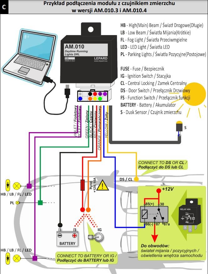

Tutaj mój wątek
viewtopic.php?f=76&t=1720&p=88246&hilit=drl+PWM#p88206
zastosowany programowany moduł LEPARD AM.010 , dostępny też na allegro. W tym przypadku nie trzeba przekaźnika jw.
Na fabrycznej zmierzchówce będzie to działać tak jak Mozuk chce, a czy podłączone do przeciwmgłowych czy do drogowych to kwestia gustu. Niestety takie rozwiązanie nie ma homologacji, o czym było już wspomniane.

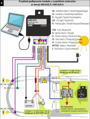

Od jakiegoś czasu również przymierzam się do zamontowania DRL ale jak większość na forum mierzę się ze skandynawią.
Czy ktoś przerabiał już poniższą konfigurację w oparciu o przekaźnik i jest w stanie podpowiedzieć czy czegoś sobie nie popsuje?
Planuje wykorzystać przekaźnik zwierno-rozwierny ale z drobną modyfikacją we Waszych wcześniejszych rozważaniach.
30 zasilanie - zasilanie z bezpiecznika/zasilania pozycyjnych (nie baypass)
87a normalnie zwarty - zasilanie LED (DRL)
87 normalnie rozwarty - zasilanie pozycyjnych
85 - masa
86 - wyzwalacz ze świateł mijania
Chciałbym osiągnąć efekt by korzystając z pokrętła sterowania świateł wewnątrz samochodu, dla pozycji pokrętła ustawionej na światła pozycyjne działałby DRL, natomiast po przełączeniu pokrętła na AUTO lub światła mijania zasilanie ich wyłączałoby DRL a automatycznie załączałoby pozycyjne.
Kombinuje by ten układ nosiłoby chociaż znamiona zgodności z przepisami (DRL działają gdy nie są włączone mijania lub pozycyjne). Wiem, że ten układ nie odetnie zasilania dla pozycyjnych z tyłu ale to zostawiam na kolejny etap kombinowania. Ideałem byłoby posiadanie automatu, który sterowałby w zależności od zmierzchu (np. LEPARD AM.010.4 Moduł Świateł do Jazdy Dziennej DRL) ale brakuje mi wyobraźni jak go podłączyć by obszedł skandynawie.
Czy powyższy układ zadziała pomimo skandynawii? Czy przekaźnik powinien być w wersji z diodą LED? (np. https://allegro.pl/oferta/przekaznik-au ... 8466116104)
Czy jednak udało się komuś wdrożyć rozwiązanie LEPARD z czujnikiem zmierzchu i mu śmiga pomimo skandynawii?
