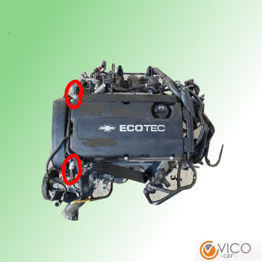

bubu1769 pisze: 18 lut 2022, o 19:41 Elektrozawory.
Proszę powiedz gdzie znaleźć tę elektrozawory ? Chodzi o wariatory z których remontowaliśmy sitka ?
Wariatory to nazwa kół rozrządu o zmiennym kącie.
Elektrozawory są w głowicy i to na nich są sitka.
[attachment=0]sketch-1648849770397.png[/attachment]

A to wiem , wiem sprawdzałem czy przewody nie są uszkodzone . ( Jedynie plastikowa rureczka na kable mocno sparciała ) i co proponujesz je wymienić ? Sprawdzić napięcie ? Sitka z nich usuwałem jakieś 3-4 lata temu.
Zamienić miejscami, wtedy jak znowu pojawi się ten sam błąd to będzie wiadomo że to nie kwestia samego elektrozaworu.

Serdecznie dziękuję jutro spróbuję 👍rozumiem że jeżeli któryś z elektrozaworów jest uszkodzony teraz pojawi sie inny błąd i będziemy wiedzieć który ewentualnie elektrozawór szwankuje ? 👍

Zmiana elektrozaworów nic nie dała ( błąd P0661 nadal się pojawia , jedyna różnica jest taka że w OPL DTC ma status 5 F , a przed zmianą elektrozaworów miał status 15 , ale to pewnie bez znaczenia )
Wiązka uszkodzona na układzie dolotowym sterowania zaworem.
