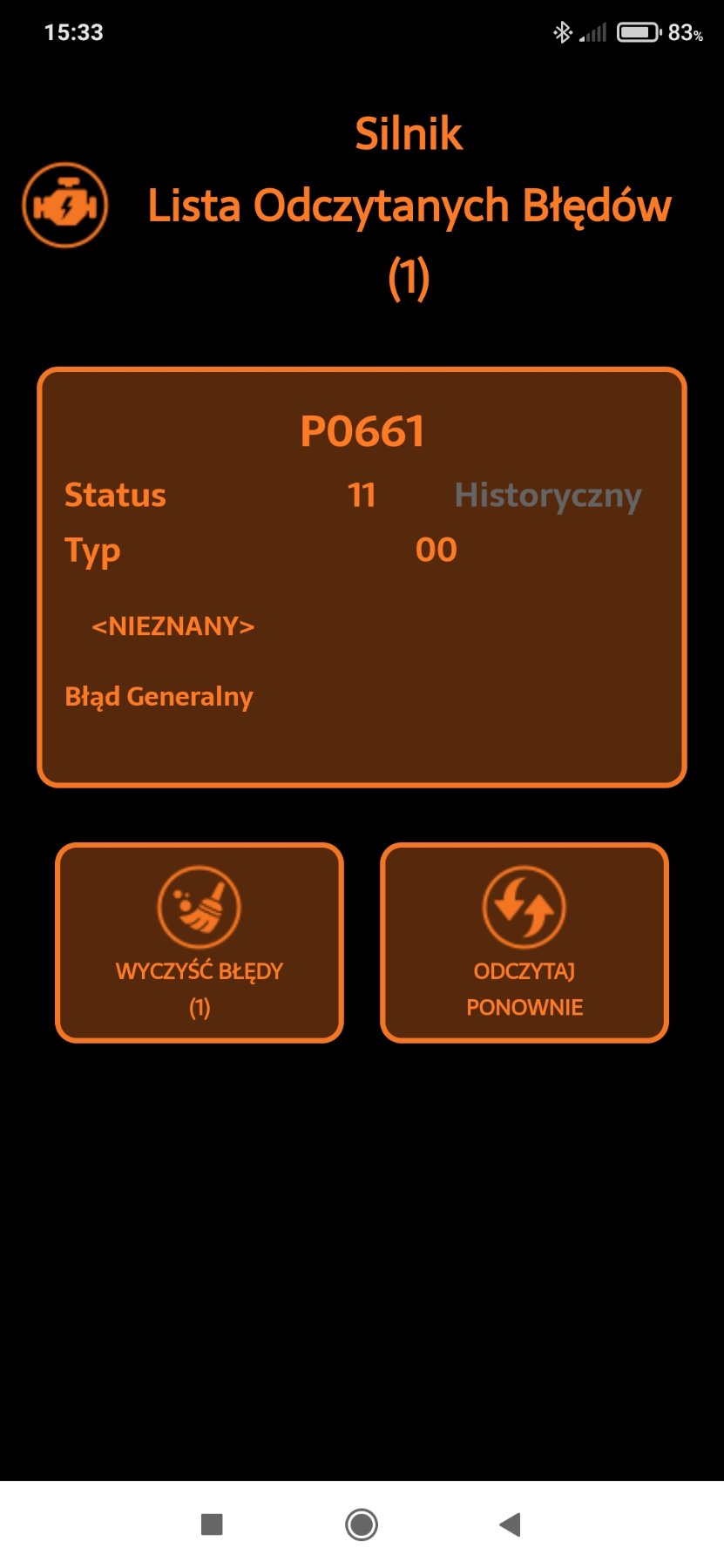

Już drugi raz w ciągu 2 tygodni wyskoczył mi błąd P0661 - KONTROLA ZAWORU ZMIANY PRZEKROJU KOLEKTORA DOLOTOWEGO - SYGNAŁ ZA NISKI. Co to oznacza w praktyce co się psuje?
nie jestem pewny czy to dobry dział ale chyba kiedyś też tutaj był poruszony temat tego błędu
