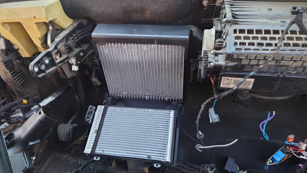

Nadszedł czas aby i ja zabrał się za naprawę klap.
Dzisiaj pierwsze przymiarki blaszek zakupionych u naszych wschodnich "niebraci" jakieś parę lat temu. Przymiarki robiłem do zakupionego używanego mieszalnika. Potrzebny był mi do jeszcze jednej modyfikacji mojego autka
Posty: 5173
Samochód: Orlando 1.8 LPG LT+
Silnik: 1.8 2HO, 141KM Pb
LPG: BRC SQ24 Genius 1500
Lokalizacja: Opole
Re: Awaria nagrzewnicy - zimne powietrze z nawiewu
Post autor: Bunioopl »
Pierwsze kroki już za mną.
Nawet znalazłem kawałek klapy na nagrzewnicy.
