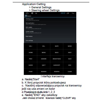

autor: Adamzet » 31 min temu
Jeżeli podłączasz nowe radio, to musisz przypisać funkcje do kierownicy.
Poniżej fotka z instrukcji radia z androidem.

Ta oczywiście tak jest jak radio nie ma canbusa wtedy podlaczasz się pod key1 i key2 i programujesz na podstawie opornosci klawisze do funkcji .moje radio to Tesla style tez jest opcja konfiguracji ale tak jak pisałem tylko opornosciowo a moje radio przystosowane jest tylko po can wiec jak masz aktywny pilot w bcm to nic się nie ustawia on poprostu działa tak jak w oryginalnym radiu.

robertz pisze: 15 wrz 2020, o 20:47 autor: Adamzet » 31 min temu
Nie prawda. Wszystko działa z automatu.
U Ciebie tak, ale mój post był odpowiedzią dla Adamzet, że na androidzie nie ustawia się sterowania radiem, bo "radio juz rozpoznaje samo funkcje klawiszy przez can"
Jak widać z załączonego przeze mnie zdjęcia nie zawsze tak jest.
