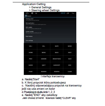

autor: Adamzet » 31 min temu
Jeżeli podłączasz nowe radio, to musisz przypisać funkcje do kierownicy.
Poniżej fotka z instrukcji radia z androidem.

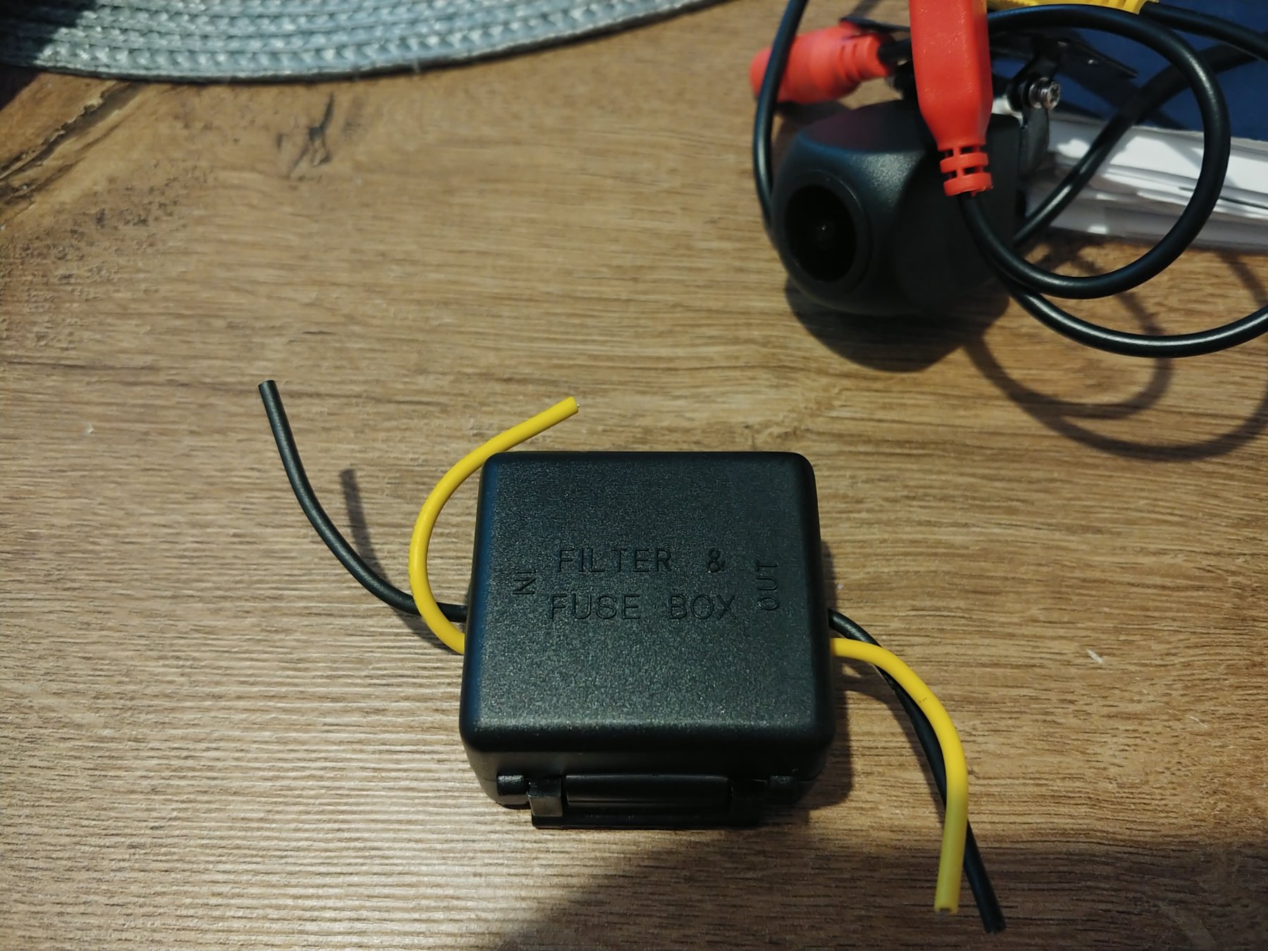

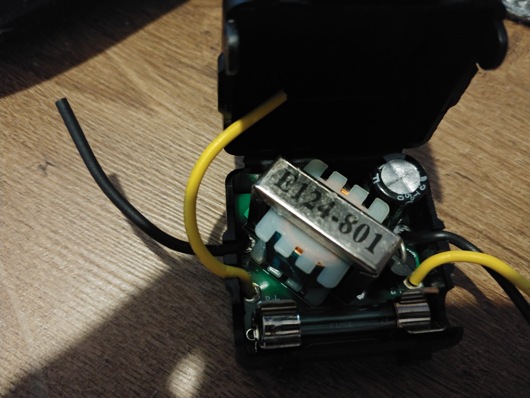

Zagadka: co to?

robertz pisze: 15 wrz 2020, o 20:47 autor: Adamzet » 31 min temu
Nie prawda. Wszystko działa z automatu.

szczuplin pisze: 15 wrz 2020, o 21:39
Sprzedawca dorzucił w gratisie kamerę. Wygląda dość solidnie. Będę chyba ją dokładał bo ta poprzednia jakas kiepską rozdzielczość ma....
Zagadka: co to?
filtr przeciwzakłóceniowy do zasilania radia.
U Ciebie tak, ale mój post był odpowiedzią dla Adamzet, że na androidzie nie ustawia się sterowania radiem, bo "radio juz rozpoznaje samo funkcje klawiszy przez can"
Jak widać z załączonego przeze mnie zdjęcia nie zawsze tak jest.

Filtr u siebie montowałeś? Gdzie go wpinaleś?
Jaki ciekawostkę mogę dodać, że nie wpinałem separatora. W zestawie był już separator fabryczny.
Re: Chińska nawigacja z Ali
Jak sama nazwa wskazuje filtr montuje się na zasilaniu radia.
Niektóre radia samochodowe miały takie coś fabrycznie zamontowane na przewodzie.
Czasami pomaga jak wzmacniacz radia zbiera zakłócenia z samochodu, w szczególności z alternatora.

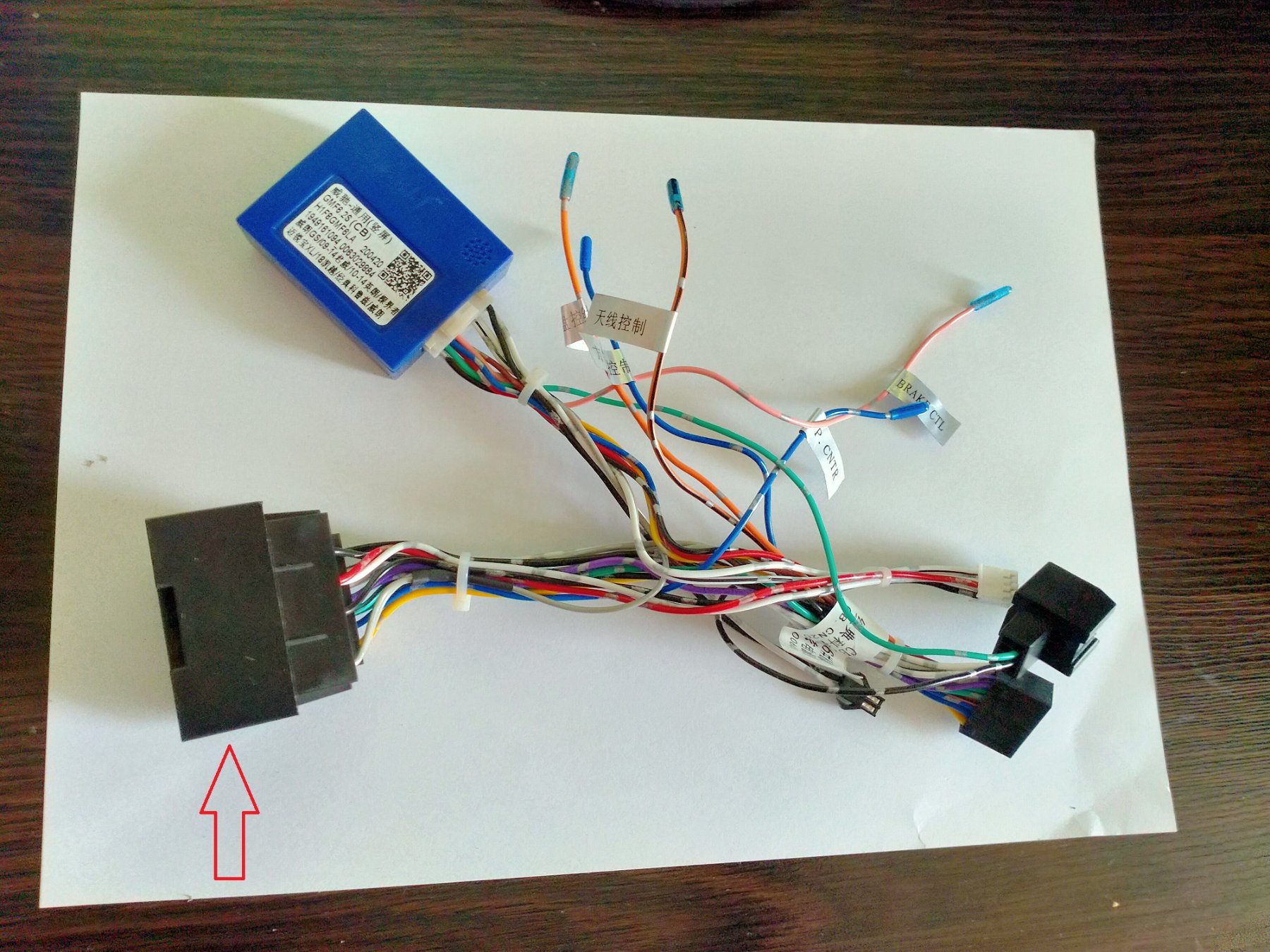

Pin poprawy. Sterowanie działa.
Na zdjęciu w czerwonej ramce. To nie moje zdjęcie stąd taka jakość. Zdjęcie z ali.

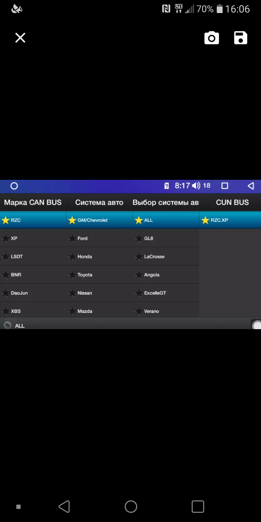

Dla potomnych. Konfiguracja can.
Ogólnie polecam. Kolor podświetlenia "akwamarynowy". Dźwięk niesamowity. Bardzo duża funkcjonalność.
