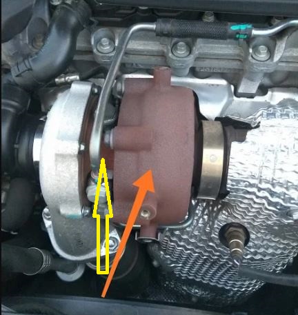

- Posty: 1602
- Imię: Jan
- Samochód: ORLANDO 2.0l VCDI
- Silnik: 163KM, diesel
- Lokalizacja: Łódź
- Been thanked: 2 times
Zdejm blachę weź duży wkrętak i szukaj gdzie żółte czegoś ruchomego.

Tak jeszcze zapytam - rozumiem ,że aby dostać się do tego czujnika położenia łopatek to i tak należy wyjąć turbo ?!

Cięgno od gruszki chodzi wg mnie płynnie , bez zacięć . Nie wiem jaki jest zakres ruchowy ale wydaje się ok.
Skoro wskazania czujnika położenia łopatek są inne niż zadaje komp to należy iść tropem uszkodzonego czujnika tzw kopiowania turbo.
