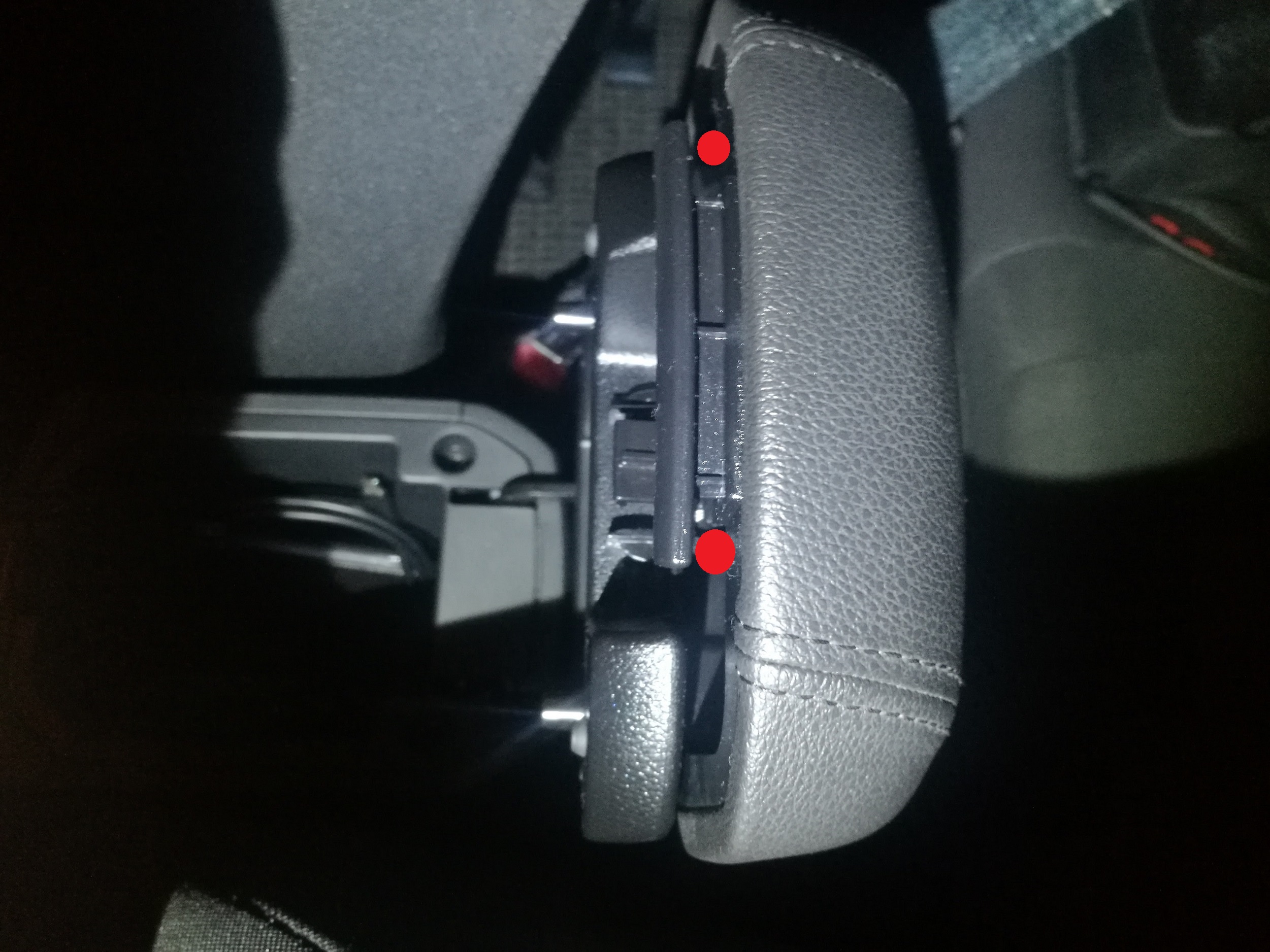

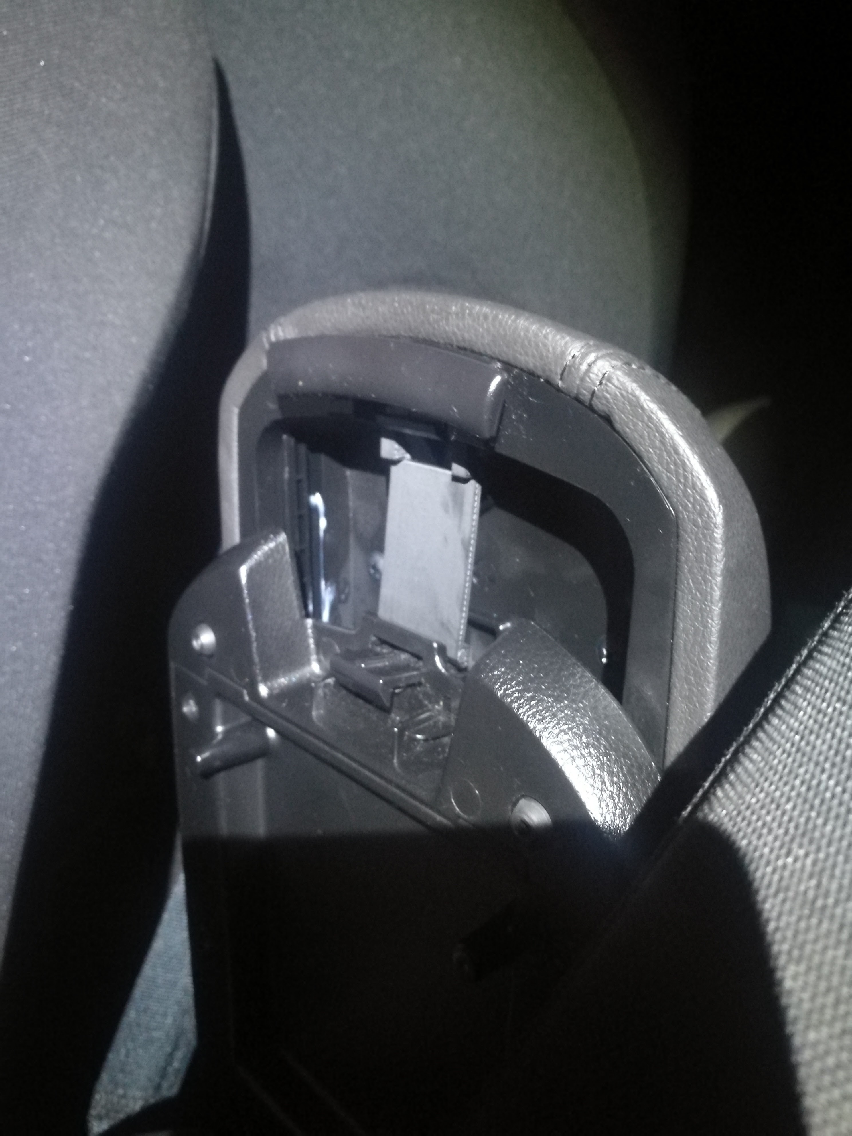

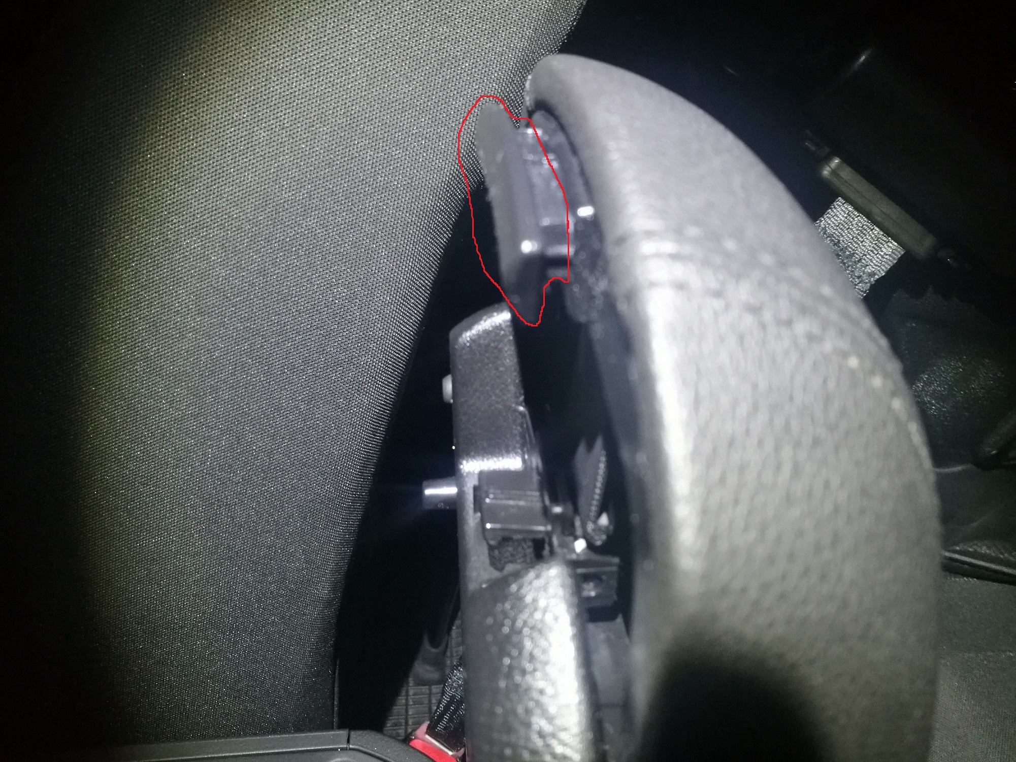

Element zamówiony u kontakt@makeit.torun.pl, płaciłem 20 złoty wraz z wysyłką
Montaż prosty tak jak na tym filmiku nie ma co się dużo rozpisywać. Jedyna trudność to wyjęcie tego elementu z 2 sprężynkami. Wyciągnąłem go wkładając palce wskazujące w zaznaczone miejsce i nijako podważyłem go.
Reszta jak na filmiku. Generalnie spokojnie i delikatnie i wszystko się uda. Grunt aby nie połamać sobie blokady, wchodzi dosyć ciasno moża użyć jakiegoś smaru np WD40.
Pozostaje mi jeszcze dopasować sprężynę z tego co pomierzyłem do wysokość około 25-30 mm, średnica około 12 mm
Element który ma  się wysunąć
Miejsce podważenia
Miejsce podważenia
Zamontowany element
Zamontowany element
