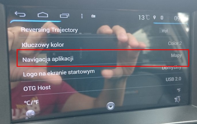

Objaw który opisujesz wskazuje na problem z aplikacją domyślną do nawigacji, u mnie nie ma takiego problemu nawet na GM, dziwne skoro wybierasz GM jako domyślną.
Niektórzy zgłaszają że ścina muzyka podczas odtwarzania, poczytaj na forum roadnava, ciekaw jestem czy też to masz.
Ja zmieniłem playera na inny ponieważ usługa skanowania karty SD bardzo długo orała w tle i miałem ściny przez pierwsze kilka minut.
Co jakiś czas może się zdarzyć że sobie zetnie na niecałą sekundę ale na ogół nie może być takich problemów.
O opcji nawigacji domyślnej to mówimy o tej opcji? Żebyśmy pisali o tym samym. Przy okazji może wiesz co to jest Kluczowy kolor?

Każda aplikacja android która wyda z siebie dźwięk prócz tej wybranej w wskazanym przez Ciebie miejscu spowoduje wyłączenie radia jeżeli te jest uruchomione.
O tej opcji mówiłem.
Muzykę odtwarzam z SD ale źródło nie ma znaczenia.

Nie wiem czy się rozumiemy.
Radio się wycisza gdy dźwięk wydaje aplikacja inna niż ta zaznaczona jako nawigacyjna, np. włączysz jakiś player do muzyki inny niż fabryczny, czy inną aplikację, która nie jest zaznaczona w menu.
Jak słuchasz muzyki MP3/WMA obojętnie co ale siłą rzeczy wtedy w aplikacji z wewnątrz androida, dźwięk mogą z siebie wydobywać wszystkie aplikacje na raz i nic się nie wyłączy.
No więc u mnie było tak, że po zainstalowaniu Yanosika i uruchomieniu go, każde jego "be i me, i kukuryku" powodowało zgaśnięcie radia (wywalenie aplikacji z systemu). Identycznie miałem gdy wywoływałem GM, które nie było wpisane jako aplikacja domyślna nawigacji. A nawet gdy GM wpisałem, to był chwilowy problem z dźwiękiem. Dzisiaj rano załadowałem tego Yanosika i poszedłem do pracy. Po pracy system wstał od zera (co ciekawe yanosik uruchomił się autostartem w tle) i system doznał nowego życia. Dźwięk radia działa, dźwięk GM działa, dźwięk Yka działa , telefon działa, wszystko działa na raz i nic się nie wyklucza. Yanosik gada komunikatami o radarach i wycisza muzykę, nawigacja GM kieruje komunikatami i wycisza muzykę, radio gra, muzyka z mp3 też gdy na nią przełączę, nic się nie tnie (prócz zawsze pauzy gdy łączy telefon (wiążę to z podłączaniem multimediów mojego telefonu do listy odtwarzania). Normalnie przeszły wszelkie choroby i nie wiem dlaczego. Nie kumam tych zależności, nie potrafię znaleźć algorytmu. Chyba, że jest tam zaimplementowana jakaś aplikacja oparta o sieć neuronową i doszła do wniosku, że to ustawienie będzie dla mnie dobre i go będzie odpowiednio wspomagać :D.

@Avatar - już pytałem ale umknęło. Do czego służy opcja "Kluczowy kolor" - wybór między: Color1, Color2, Color3. Ni cholery nie wiem czego to kolor. :ocochodzi:

Kluczowy kolor to kolor podświetlenia przycisków radia dla wersji która takowe przyciski posiada na panelu w około ekranu.
