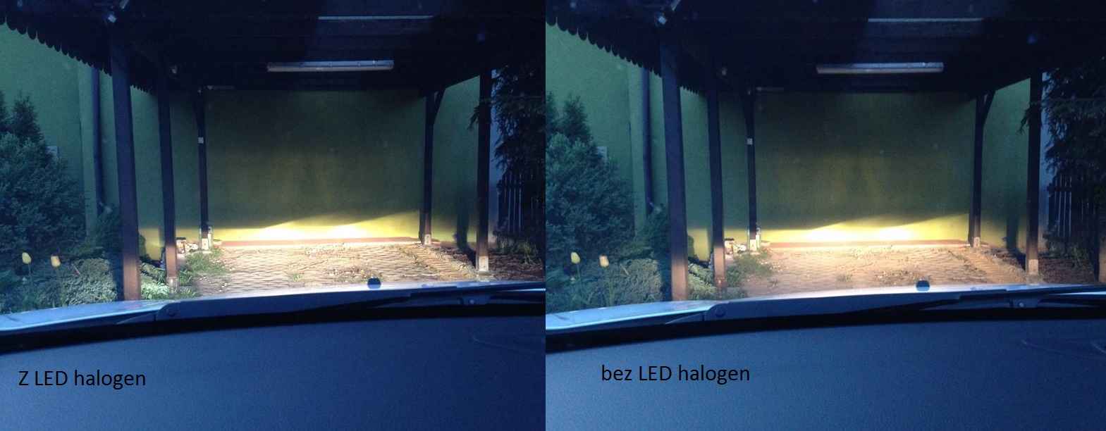

Powiem ci jak ustawie światła, bo teraz świecą bardzo blisko samochodu i efekt jest kiepskawy. Po drugie nawet nie miałem szans ich gdzieś tak naprawdę sprawdzić.

Efekt halogenów jest ciekawy i myślę ze wystarczający. Widać różnice po zmierzchu wiec i w nocy będzie widoczna
