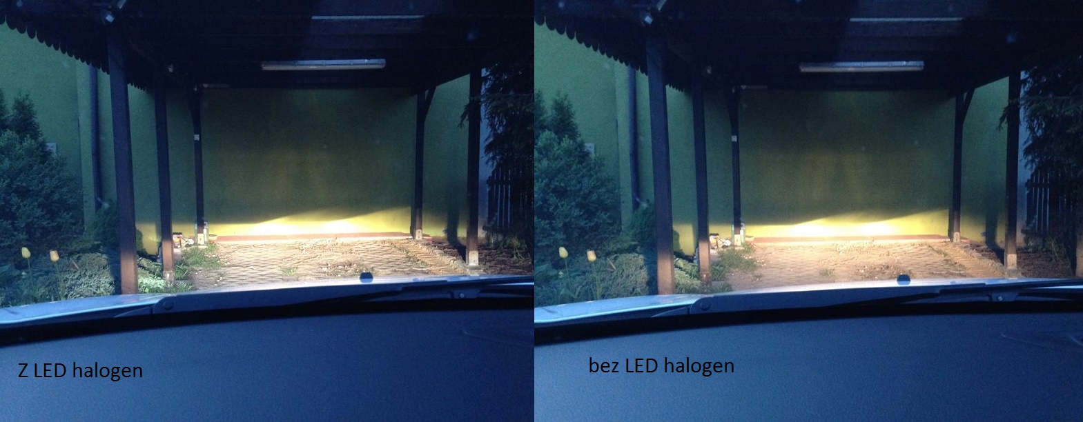

Re: Osram LEDriving FOG
Efekt halogenów jest ciekawy i myślę ze wystarczający. Widać różnice po zmierzchu wiec i w nocy będzie widoczna
