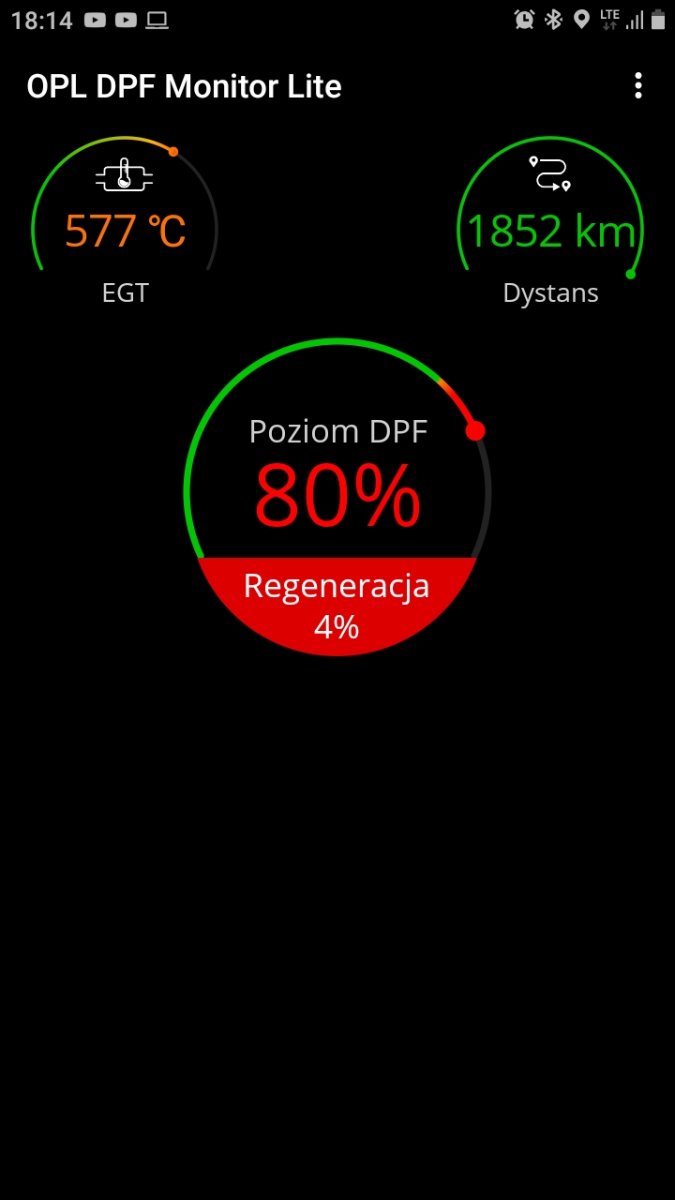

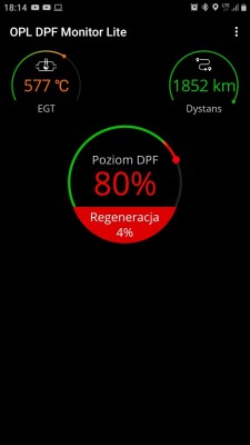

Been thanked: 2 times
Re: Dziwne wypalanie DPF
Post autor: kochar »
