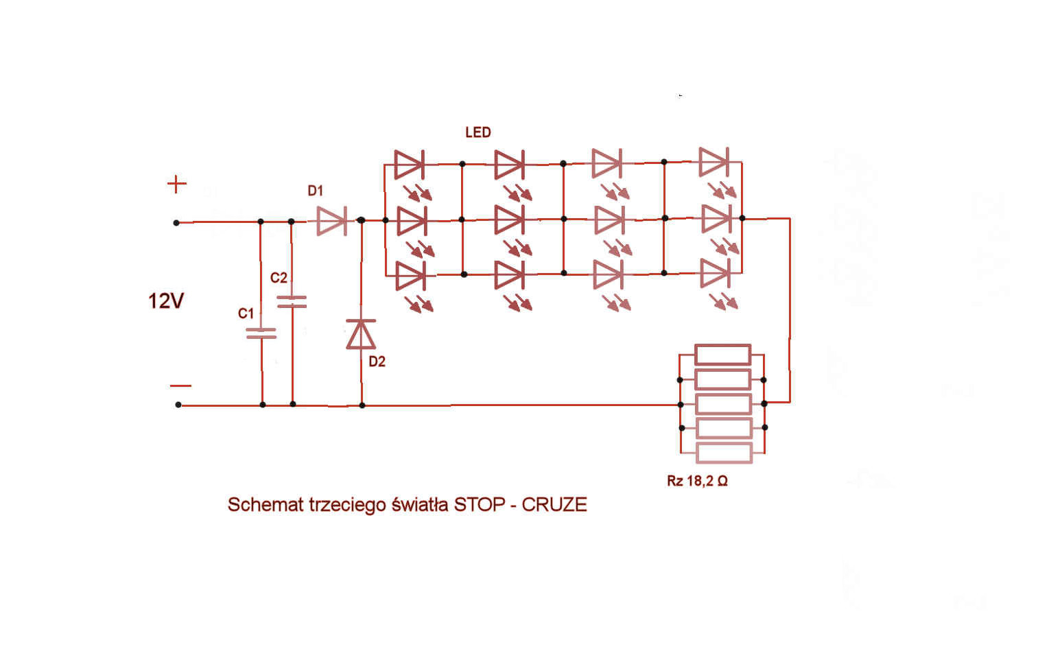

Schemat poprawiony.
Trzecie światło STOP-Cruze.jpg (109.36 KiB) Przejrzano 6938 razy

Jeszcze wrócę do tego uszkodzenia, bo mi się to wszystko koopy nie trzyma :zastanawiasie: Szary77 napisał tak:
szary77 pisze:Mierzyłem napięcie w momencie naciskania pedała :nerwy :D) hamulca ale nie we wtyczce bo ni jak sie tam nie szło sondami miernika wbić, tylko na płytce zaraz tam gdzie są wlutowane kable od wtyki. Dziwnie to wyglądało. Na ułamek sekundy pojawiało sie jakieś napięcie od 2 do 5 Volt a potem miernik wskazywał zero jak pedał był naciśnięty. Diody wtedy ledwo się jarzyły.
To jaki wniosek można z tego wyciągnąć :ocochodzi: Czyżby szary77 nie potrafił zmierzyć prawidłowo napięcia stałego 12V? Trudno mi w to uwierzyć :zastanawiasie: Dobrze by było aby zabrał głos w tej sprawie i co nieco wyjaśnił.

Tylko czy czasami BCM nie próbkował w tym czasie? Wtedy pojawia się jakaś częstotliwość i tylko miernik analogowy pokaże jak napięcie skacze. Chyba, że przełączysz na zmienne. Ale i tak pomiar nie jest dokładny. Jedyne wyjście Oscyloskop.

Jak masz zdemontowaną płytkę z LED-mi, to podłącz ją bezpośrednio na chwilę do napięcia 12V, np. z akumulatora zachowując odpowiednią polaryzację, bo inaczej nawet żarzyć nie będą. Jak będą żarzyć to sprawdź, jakie napięcia odkładają się na poszczególnych sekcjach diod. Schemat masz wyżej. Wtedy się dowiesz, która sekcja walnięta. Gdyby po podłączeniu zasilania diody świeciły jasno, to szybko odłącz zasilanie, zwracając uwagę, które diody w tym czasie nie świeciły.

Z tego, co wiem to BCM monitoruje obwód przednich lampek do czytania w kabinie po zamknięciu samochodu.
Z twoich doświadczeń wynika, że prawdopodobnie monitoruje też m/i trzecie światło stopu LED :zastanawiasie: Tylko zachodzi pytanie, jaka jest logika działania BCM w tym konkretnym przypadku :zastanawiasie: Obniża napięcie, gdy w obwodzie następuje przerwa :ocochodzi: Dla mnie takie działanie BCM miałoby sens gdyby wcześniej prąd lampy wzrósł.
Czy ktoś z was demontował lampę stopu LED w hatchbacku? Bo nie wiem jak się do niej dobrać :zastanawiasie: Płytka LED chyba innej konstrukcji od tej w sedanie.

Lampy LED zazwyczaj są zbudowane z segmentów po 2-3 diody plus rezystor, wystarczy że jeden element szwankuje a cały segment będzie źle świecił.
Na upartego można zastąpić oryginalny moduł kawałkiem dobrej taśmy LED.

Też kiedyś miałem problem z tą lampą. Kłopot nie był w diodach led tylko w jednej z diod prostowniczych ozn. 1N400x. Są bardzo łatwo dostępne. Proponuję chociaż przelutowanie pozostałych elementów, nie tylko tych diodek flux.
