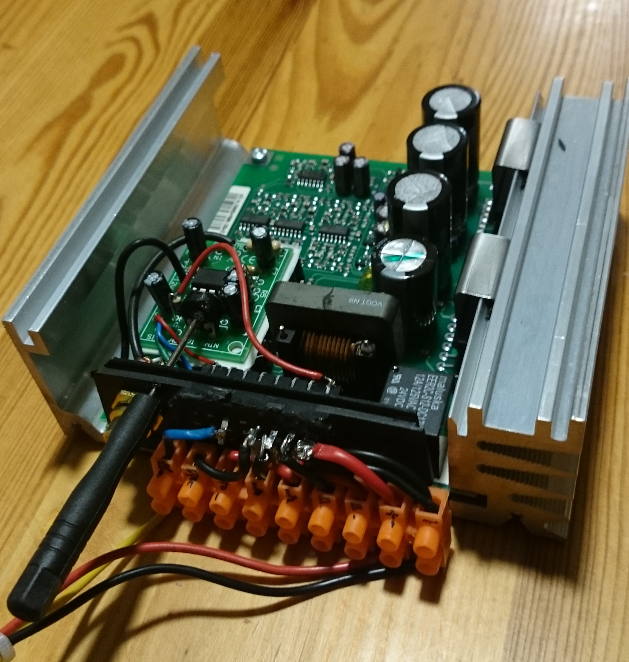

Wkleiłem preampli do wzmaka i mam gain ;)
Zamiast oryginalnego złącza (brak wtyczki) zastosowałem łączówkę elektryczną, żeby pewnie kable siedziały. W weekend spróbuję to podłączyć i wyeliminować zakłócenia.

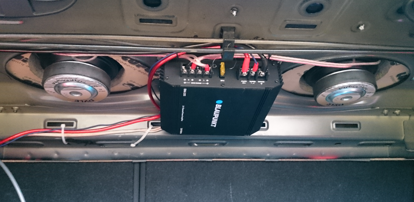

a potem ja zająłem bagażnik, zmieniając po raz kolejny podłączenia i cykając zdjęcia. Trochę puściłem muzyczki (sąsiedzi też niech mają przyjemność ;) ) i pobawiłem się regulacjami. Efekt końcowy jest taki:

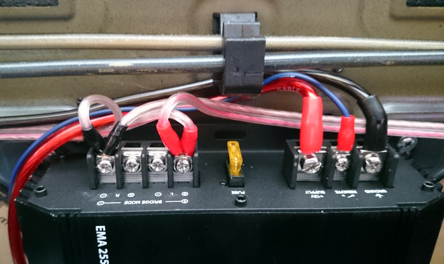

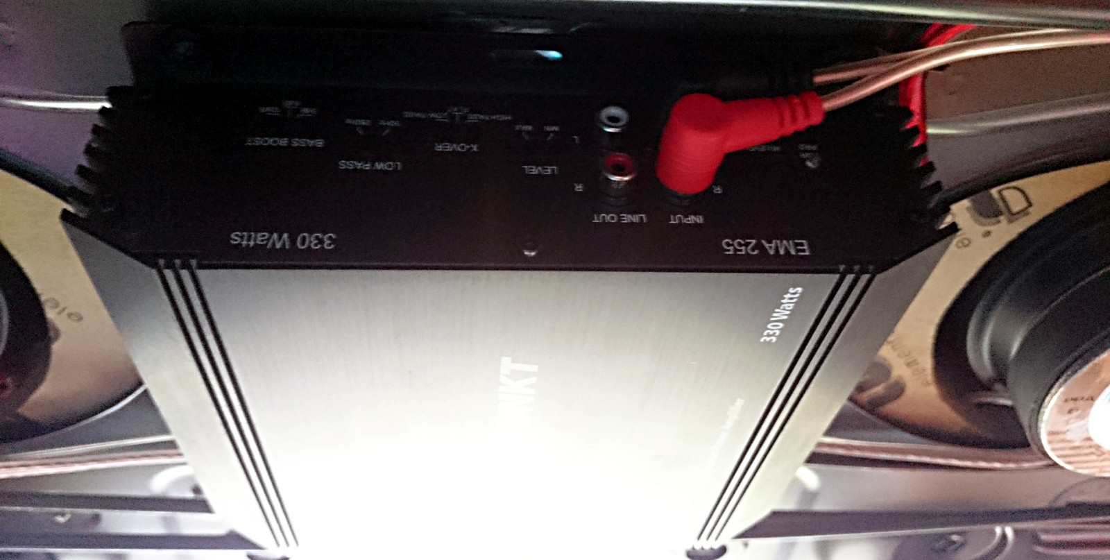

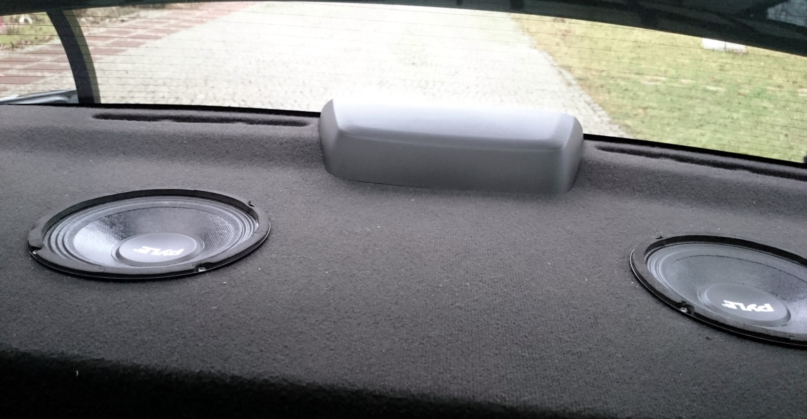

w półce znalazły się 6-calowe głośniki niskotonowe Pyle
pod półką napędzający je wzmacniacz Blaupunkt EMA 255
obecnie w układzie 1-kanałowym (głośniki są 8-ohmowe, zrównoleglone w mostku obciążają 4 Ohm)
na tył mam pociągnięty zarówno 2xRCA podłączony do REAR R,L OUT mojego chińczyka, jak i 1xRCA podłączony do wyjścia SUB. Eksperymentowałem z filtrowaniem sygnału REAR
ale ostatecznie podłączyłem pod oba wejścia sygnał z SUB i gra muzyka :)
Czy jestem zadowolony z efektu? Nie wiem, czasami tak, czasami nie - zależy od utworu. Na pewno niewielkie głośniki nie są w stanie wydać z siebie zbyt głębokiego basu. Gdyby ktoś jeszcze myślał o zagospodarowaniu otworów w tylnej półce, może warto pójść tropem, który mi podsunęli na forum car-audio: kupić i rozebrać dwu/trzydrożne głośniki 6x9 cali, uzyskując niedostępne u nas w tym rozmiarze niskotonowce. Ale czy to dałoby satysfakcjonujący bas, też nie wiadomo. Ja będę jeszcze chciał spróbować podłączyć skrzynię basową z jakimś 30-centymetrowcem i zobaczyć jak by to grało (nie koniecznie od razu kupując takiego potwora).
