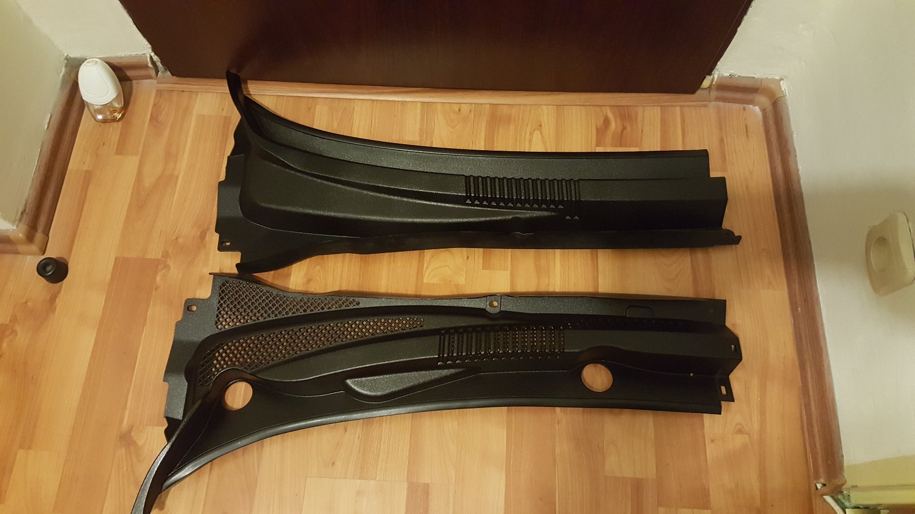

U mnie też nie było śruby - wywierciłem otwór i wkręciłem blachowkręt.
Re: Woda w kabinie
nie przewidział tej osłony, wiec nie ma śruby. Trzeba niestety wiercić.

Witam. Mam taki sam problem.potwierdzam że w tym samym miejscu co wam przecieka do środka. Dziś jak widać za oknem deszcz. U mnie kałuża po stronie pasażera. Cruz 1.6.2011 r. Hatchback. Rodzi Mi sie pytanie czemu wcześniej wody nie byłojak lało?. Co jest przyczyną nieszczelnosci? Czemu nie montowali oslony od razu?

Woda wchodzi na plastikowym elemencie u dołu szyby słabo dolega i spływa do otworu z wlotu powietrza

Czyli osłona potrzebna. A uszczelkado bani. Już osłonę zamówiłem. Tylko zastanawiam się czy dać klej uszczelniający pod nią.

Nie ma potrzeby, ma swoją uszczelkę jak dobrze pamiętam i bardzo dobrze dolega, u mnie problem osłona rozwiązała permanentnie bez dodatkowych zmian

Witam . Jak już wspominałam w piat k będę miał osłonę. Nie mam tylko śruby w swoim cruzie. Ale blachowkręt pójdzie i hammeraitem pmaluje nawiercenie i wkręt. Na razie też podkleilem uszczelkę na podszybiu bo odeszła od plastiku. Żeby wyrazie czego znów nie mieć powodzi.

U mnie MY13 juz ta oslona jest fabrycznie. A jako ze podszybie mialem juz zdemontowane to sobie wyblakle plastiki pomalowalem. Dzis zrobie to samo z trojkatami przy lusterkach.

Witam. Dawno nie pisałem. Osłona się sprawdziła.dzieki
