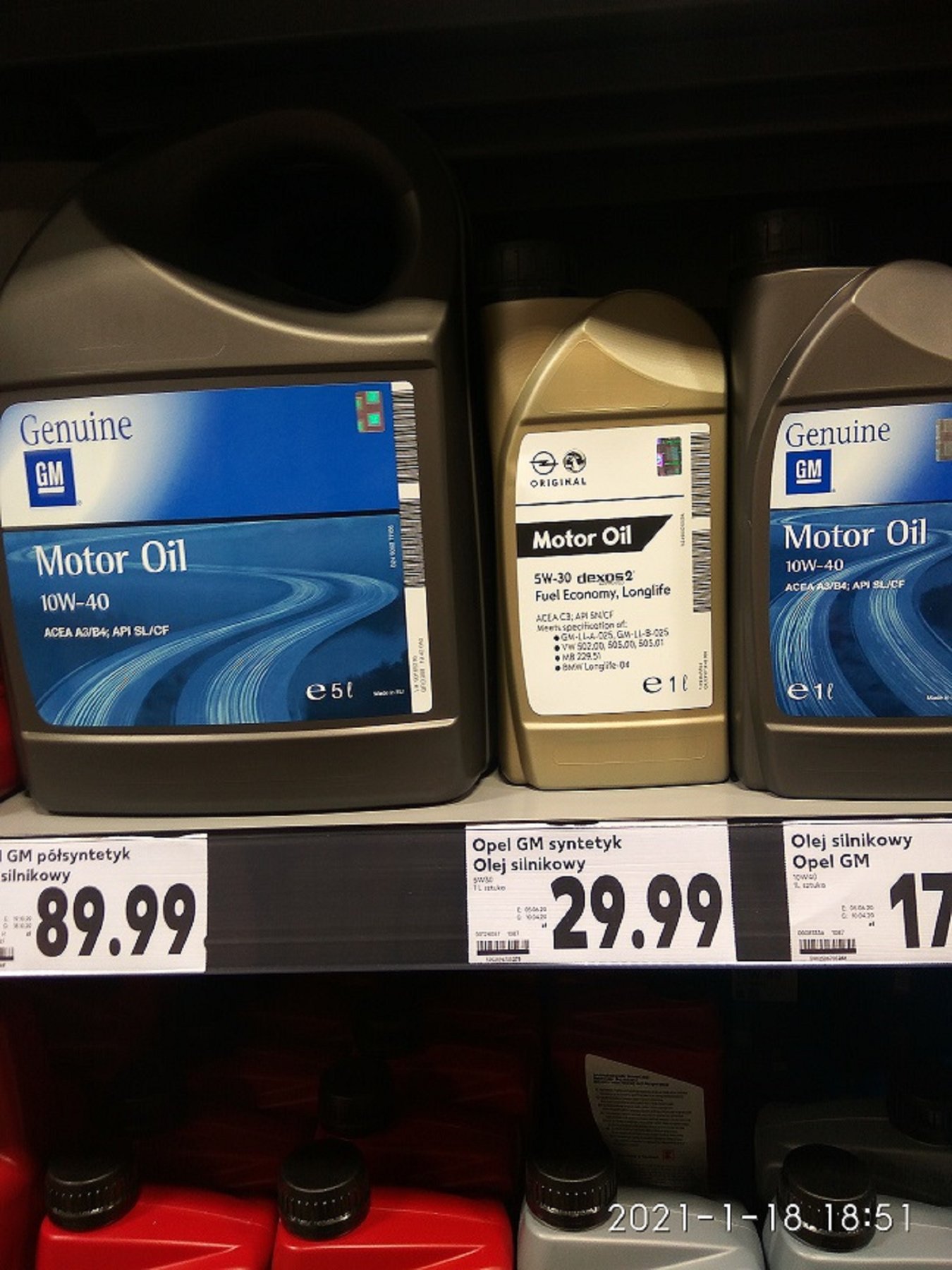

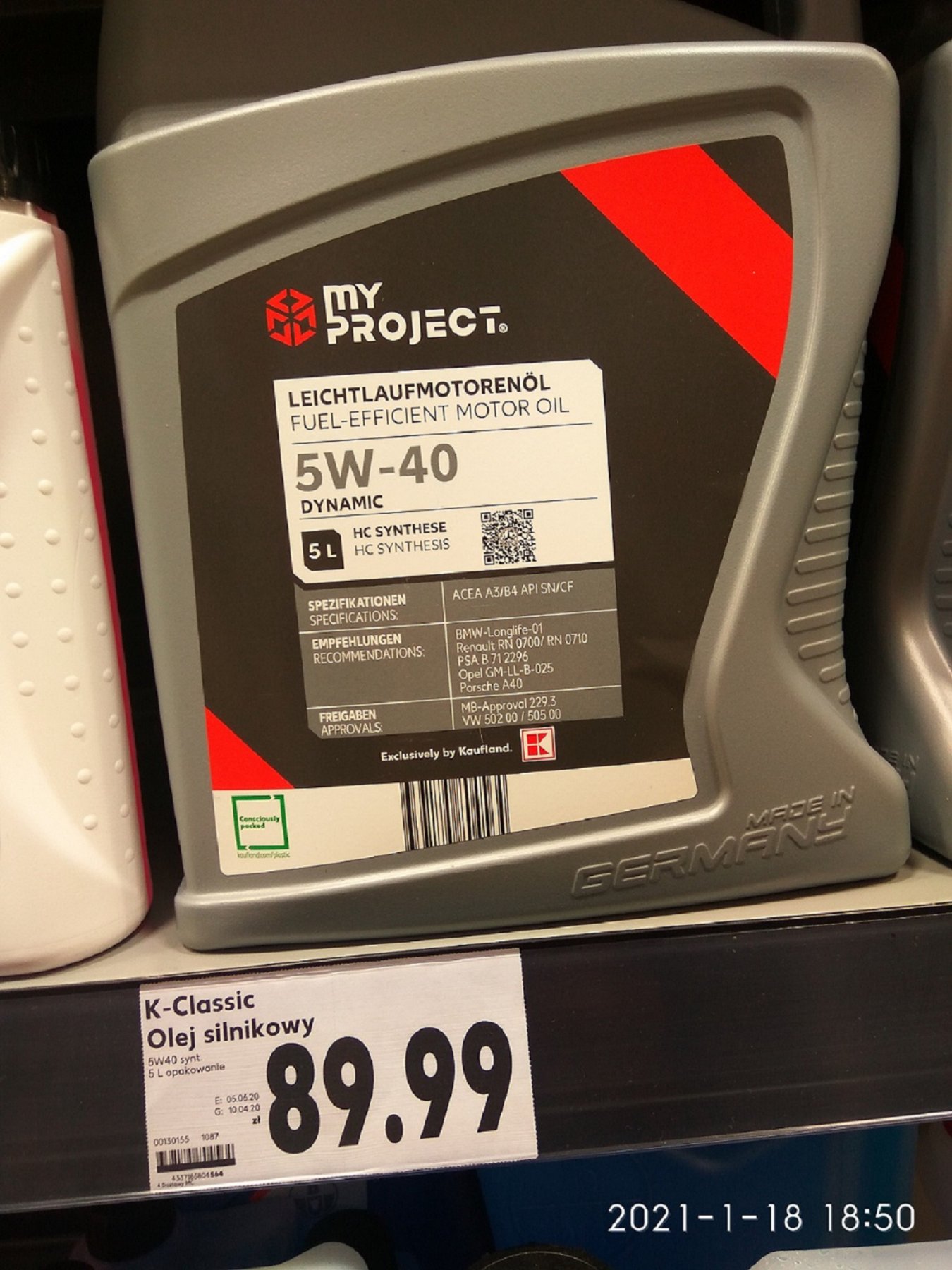

Wrzucam dwa zdjęcia .Cena czyni cuda? Panoowie , co to za oliwa 5W40 ? . Nadaje się zamiast 10W40 ?

W Googlach napisano ( nie szukałeś sam?):
"Oleje 5W40 i 10W40 zachowują zbliżoną lepkość w temperaturze roboczej, ale pierwszy z nich zachowuje swoją optymalną lepkość na mrozie nawet rzędu -30 stopni Celsjusza, zaś olej 10W40 przy silnym mrozie staje się tak lepki, że kierowca może to odczuć, przy odpalaniu auta po zimnej nocy. Silnik może z trudem się „kręcić”. Wytwarzają one podobnej grubości film olejowy przy długotrwałej pracy silnika, w ciepłych warunkach atmosferycznych."
Te 40tki to bardziej do diesli , które to przecież podciągają paliwo podczas wypalania DPF.
Ja od wyjazdu z fabryki mam co 10tys nowy 5w30 i jest ok. Nic tam nie motam w tym temacie i nie wymyślam.

Bzdura. Do współczesnych diesli z DPF nie stosujemy olejów A3/B4dokia pisze: 14 lut 2021, o 11:01 Te 40tki to bardziej do diesli , które to przecież podciągają paliwo podczas wypalania DPF.
Ten olej jak najbardziej może zastąpić 10W40 w benzynie, a nawet 5W30. Niskie lepkości stosowane są między innymi ze względów ekologicznych.

Współczesnych czyli nowych i ze sprawnym DPF? Miałam na myśli sytuację gdy się te coś wypala co małą ilość km , bo przecież takowe też tu ludzie miewają. No ale to Wasze panewki, nie moje
- Arbi
- Posty: 1099
- Imię: Albert
- Samochód: Epica
- LPG: Vialle LPE-7 (LPi)
- Lokalizacja: Skulsk
Re: Jaki olej do silnika ?
Ale ten konkretny się nie nadaje. Do współczesny diesli, czyli takich co najmniej, 10-letnich, stosuje się oleje niskopopiołowe, czyli najczęściej z normą C3.
Oleje o lepkości XW40 mają wyższą lepkość, a więc grubszy film smarny, a co za tym idzie lepiej chronią silnik, niż oleje o niższej lepkości, które z kolei są bardziej paliwooszczędne.
Lepkość SAE to tylko jeden z parametrów, którym się kierujemy przy doborze oleju. Stwierdzenie, że XW40 nadaje się raczej do diesle jest błędne.
W rzeczywistości jest to bardziej złożone i takie ogólne stwierdzenia mogą wprowadzać w błąd

Sorry moi państwo . Nie dopisałem , że to oleje z Kauflanda . Tu mi bardziej chodzi o ocenę olei z tego marketu. A zaintrygował mnie też napis Made in Germany , na tym 5W30 . Pierwszy raz widzę na oczy taką firmę
. Sam jeżdżę na 10W40 od GM-a ze względu na krajowe , warunki atmosferyczne ( choć Laceton "go" łyka jak pelikan wodę).
Na teraźniejsze "wschodnie mrozy" , wzorowo zdaje egzamin .
Jednak do tej pory , najlepiej sprawdził mi się Mobil 1 2000 10W40 . Najmniej był połykany przez motor , bo ok. 1L na 8000 tyś.km.
VIN >KL1NF35BJ6K335315

Jeśli masz problem z poborem oleju to zmiana na 5W40 może jedynie zaszkodzić. Tzn apetyt może się zwiększyć.

Mój rocznik to 2006 .Młodzieniec. No a czy z was ktoś widział ten olej z fotki?

Tu masz troszkę o tym oleju https://www.oilclub.pl/index.php?thread ... -iii.1591/, według mnie możesz śmiało lać do swojego "Laczetona"

Wszystko Ok. tylko olej z linku to jest 5W30 , a nie 5W40. A ja nie chcę go lać .Laceton na pierwszy montaż na Szwajcarię , był zalany 10W40 i na takim jeżdżę do dzisiaj. Mimo wszystko jak jeszcze będzie w sprzedaży w Kuflandzie , to go kupię . Co by nie mówić , jest alternatywny na nasz klimat i może będzie mniej "wydalany" przez rurę wydechową.
