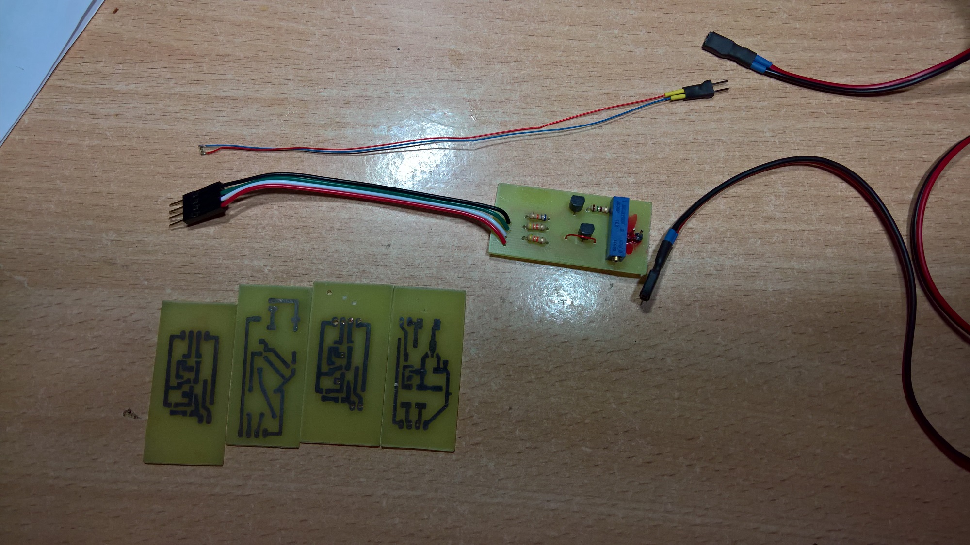

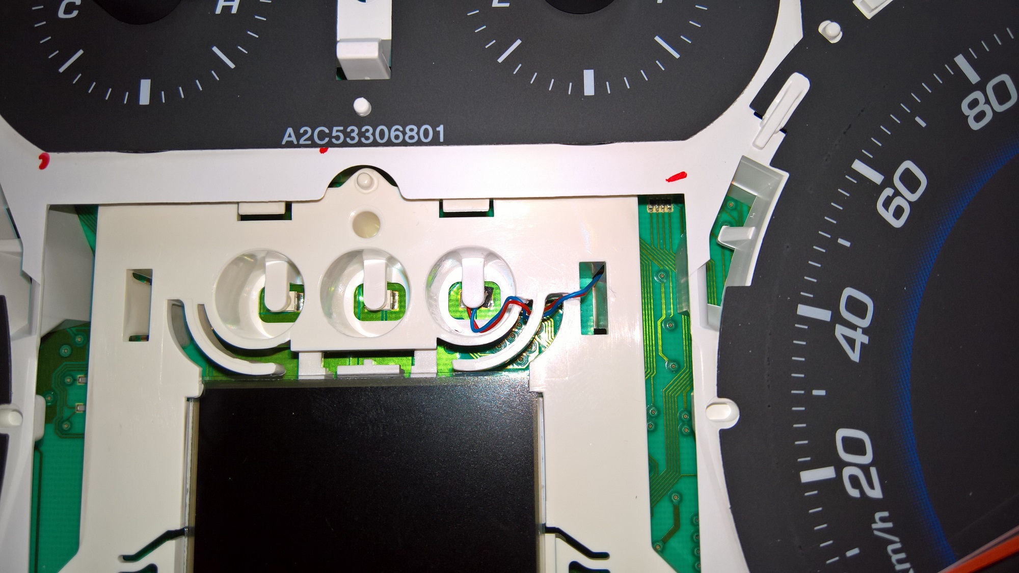

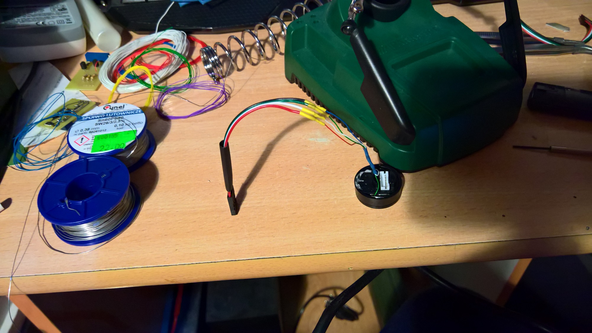

Dzisiaj udało mi się zamontować diodę. Działa prawidłowo natomiast potencjometr jet ustawiony na najmniejszy opór a dioda świeci zaledwie wystarczającą, a chciałbym mieć większe pole zakresu. Proszę podpowiedzcie czy problem z jaśniejszym świeceniem diody leży w jej charakterystyce - po prostu jaśniej nie będzie i trzeba szukać innej. Czy może inne ułożenie jej w liczniku może mieć jakiś wpływ na jasność luminacji. Poniżej zamieszcza zdjęcia i film.
Re: kontrolka LPG w module liczników
Podejrzewam że diodę masz zwykłą a nie o podwyższonej luminancji. Przyglądnę się temu wieczorkiem jak wrócę z gór.
Faktycznie trochę słabo świeci i jakoś sraczkowaty kolor
Zmierz sobie jaki prąd płynie na diodę, bo tam maiłeś jeszcze rezystor 330ohm w szeregu. Szacuję że można zejść do 180ohm. Jak nie pomoże to wymiana diody na jaśniej świecącą. W mojej niebieskiej miałem problem w drugą stronę, musiałem ograniczać jasność bo mi jarała po oczach. Diody wewnątrz inaczej nie umieścisz, musi świecić pod rozpraszacz żeby równomiernie świecił piktogram. Mogłeś użyć białych kabelków, bo te ciemne trochę światła zabierają.
Tak właśnie myślę że muszę z diodą pokombinować, ma zestaw plug and play więc nie będzie problemów. Kupię kilka, polutuje i sprawdzę.
Dla tej konkretnej płytki na podzespołach THT dałem rezystor 150 ohm + potencjometr, ale to jest maks jasności jaki daje.

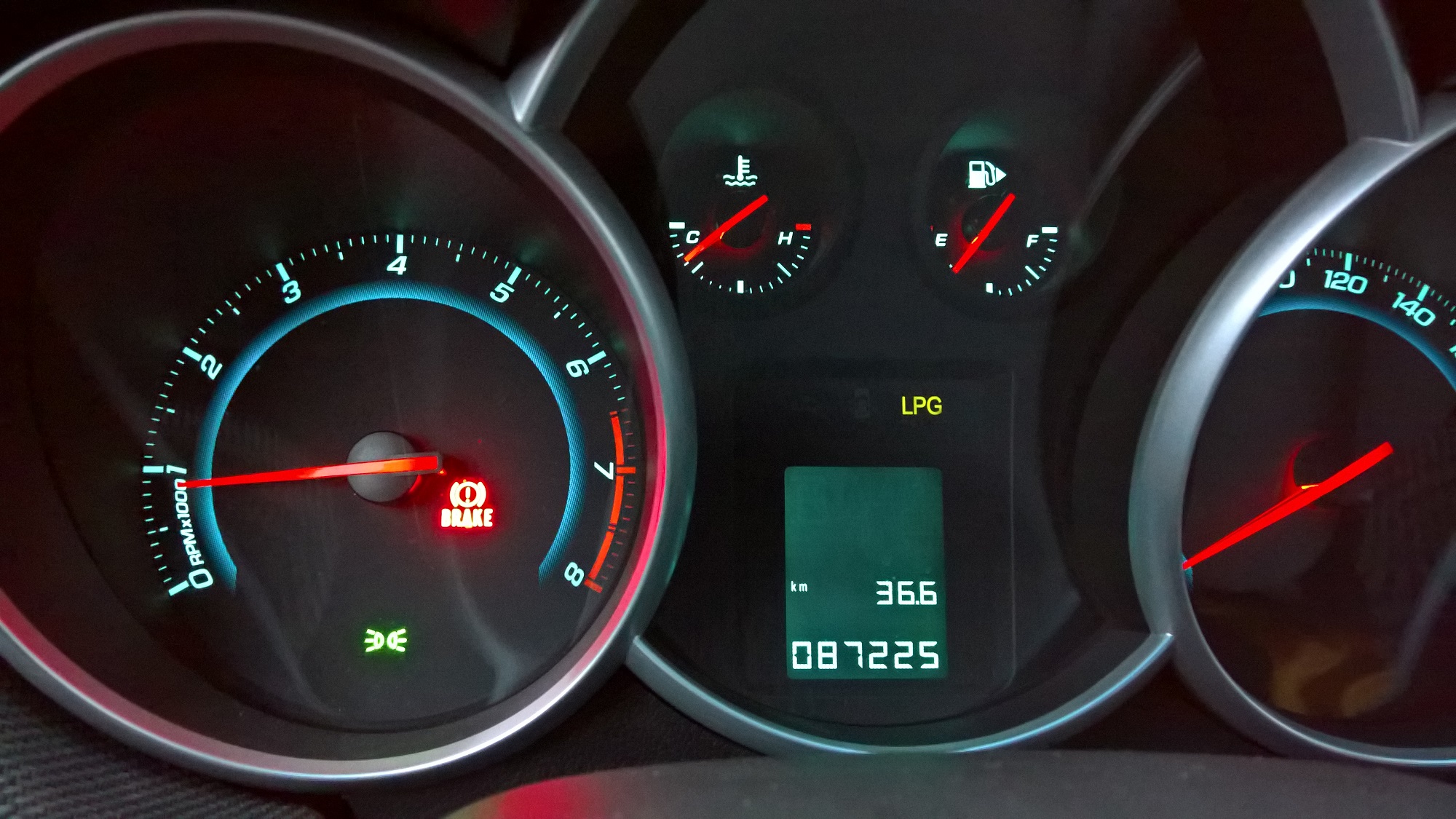

Udało mi się dobrać odpowiednią diodę. Przy maksymalnym obciążeniu daje 1500 mcd. zasilanie 2.8 - 4 V, 20 mA.
Potencjometr pozwala dobrać wygodny poziom jasności.
Najmniejsza dająca się normalnie odczytać jasność:
Maksymalna jasność, ale przy rezystorze 150 om (spokojne można go przy niej zamienić na 56 om)
Gdyby ktoś chciał to mam jeszcze kilka płytek wraz z podzespołami (do wlutowania) które mogę komuś użyczyć.

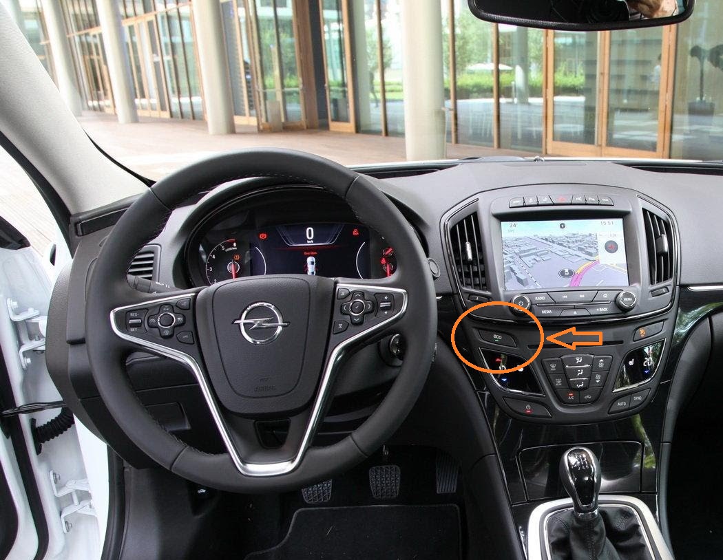

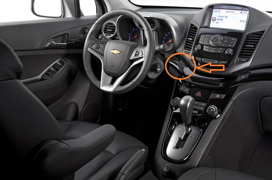

Cześć, jak myślicie, czy przycisk LPG z OPLA Insigni jak na załączonych zdjęciach będzie pasował do Orlando ?
- Wolny przycisk w ORLANDO
- orlando.jpg (128.48 KiB) Przejrzano 11323 razy
- Przycisk OPEL (np.Insignia 2014)
- przycisk LPG.jpg (5.44 KiB) Przejrzano 11323 razy
- Wnętrze Insigni MY2014 (przycisk z napisem ECO, ale zgodnie z powyższym zdjęciem występuje też niby z napisem LPG)
- insignia MY 2014.jpg (242.26 KiB) Przejrzano 11323 razy
teoretycznie tak, ale nikt jeszcze tego nie podmieniał.
Trzeba odrysować kształt, gdzieś w salonie, a potem szablon przyłożyć w drugim aucie.
Bunioopl cwanie pomyślane
niestety w Cruzaku obie strony / przyciski mają przeznaczanie więc niczego od angola się nie podmieni bez straty dotychczasowych funkcji.
A wiecie jaki z tamtej strony (tam gdzie zaślepka) był w Orlanderach przycisk pierwotnie?
- Posty: 5173
- Silnik: 1.8 2HO, 141KM Pb
- LPG: BRC SQ24 Genius 1500
- Lokalizacja: Opole
Zaślepka jest od strony kierowcy.
A pytanie było o orlando.
W cruze nie ma tych przełączników.
- C77
- Posty: 2342
- Imię: Nieomylna Legenda
- Silnik: 18XER
- Lokalizacja: Piękne Miasto
No właśnie, co miało być zamiast tej zaślepki? przycisk od czego?
W Cruze są tylko odpowiedniki waszych dolnych,
można by je podmienić z angola i uzyskać przycisk (a w zasadzie dwa)
do adaptacji pod coś - czyli dodatkowe dwie kłódki, ale znikłaby indykacja pasów i poduszek,
vide temat z przyciskiem bagażnika viewtopic.php?f=139&t=2042
