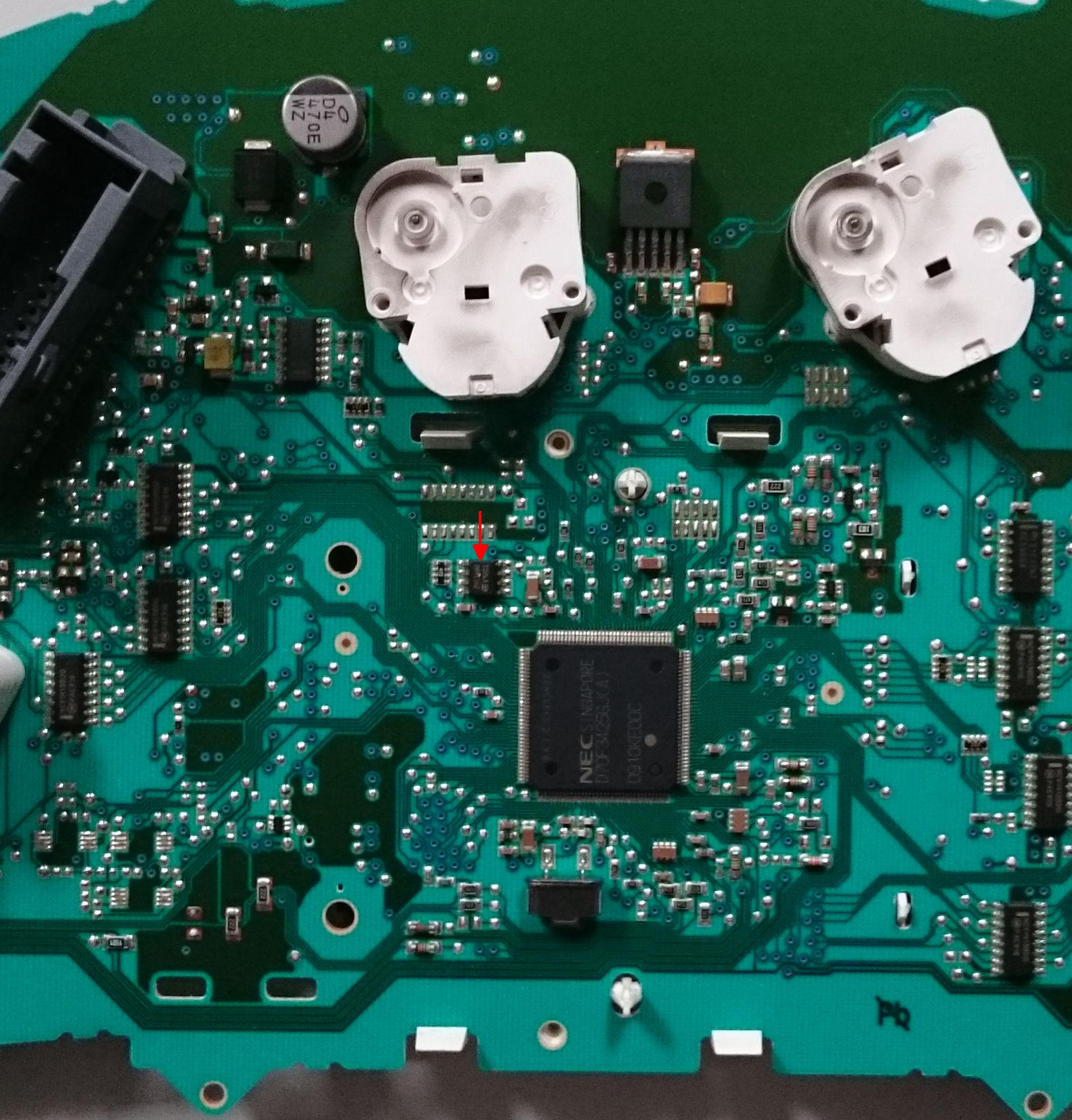

Z Rosji mam potwierdzenie, ze tak jak mówi C77 (czasem ma chłop racje, ale tylko czasem) nie ma żadnej sumy kontrolnej, a sam VIN jest gdzie na początku danych pliku i wystarczy tylko podmienić 17 znaków.
BTW, ktory te ten eeprom?
Re: Licznik z innego auta
: 27 mar 2016, o 21:58
ten
: 27 mar 2016, o 22:09
jakies specjalne urzadzenie do programowania?
: 27 mar 2016, o 22:34
Jakikolwiek programator EEPROM. Do przeprogramowania trzeba pamięć wylutować lub może udałoby się bez tego. Wtedy może wystarczy podgiąć nóżkę VCC żeby programatorem nie zasilać całej płyty a tylko pamięć i podlutować się kabelkami do nóżek interfejsu. Sam tego nie zrobisz.
: 27 mar 2016, o 22:46
mówisz :zastanawiasie:
: 27 mar 2016, o 22:51
tzn jak nie masz wprawy w montażu tak małych elementów SMD, to groźba że popsujesz
: 27 mar 2016, o 22:58
no niestety, ale krok po kroczku idziemy do przodu.
Tylko mi coś sprzedawca licznika nie ugina się w negocjacjach. Trzeba będzie chyba zadzwonić do niego w wtorek.
BTW jak pisałem, kupilem OpCom dla lepszej zabawy z funkcjami licznika i nie tylko.

Oto pacjent na poniedzialek
