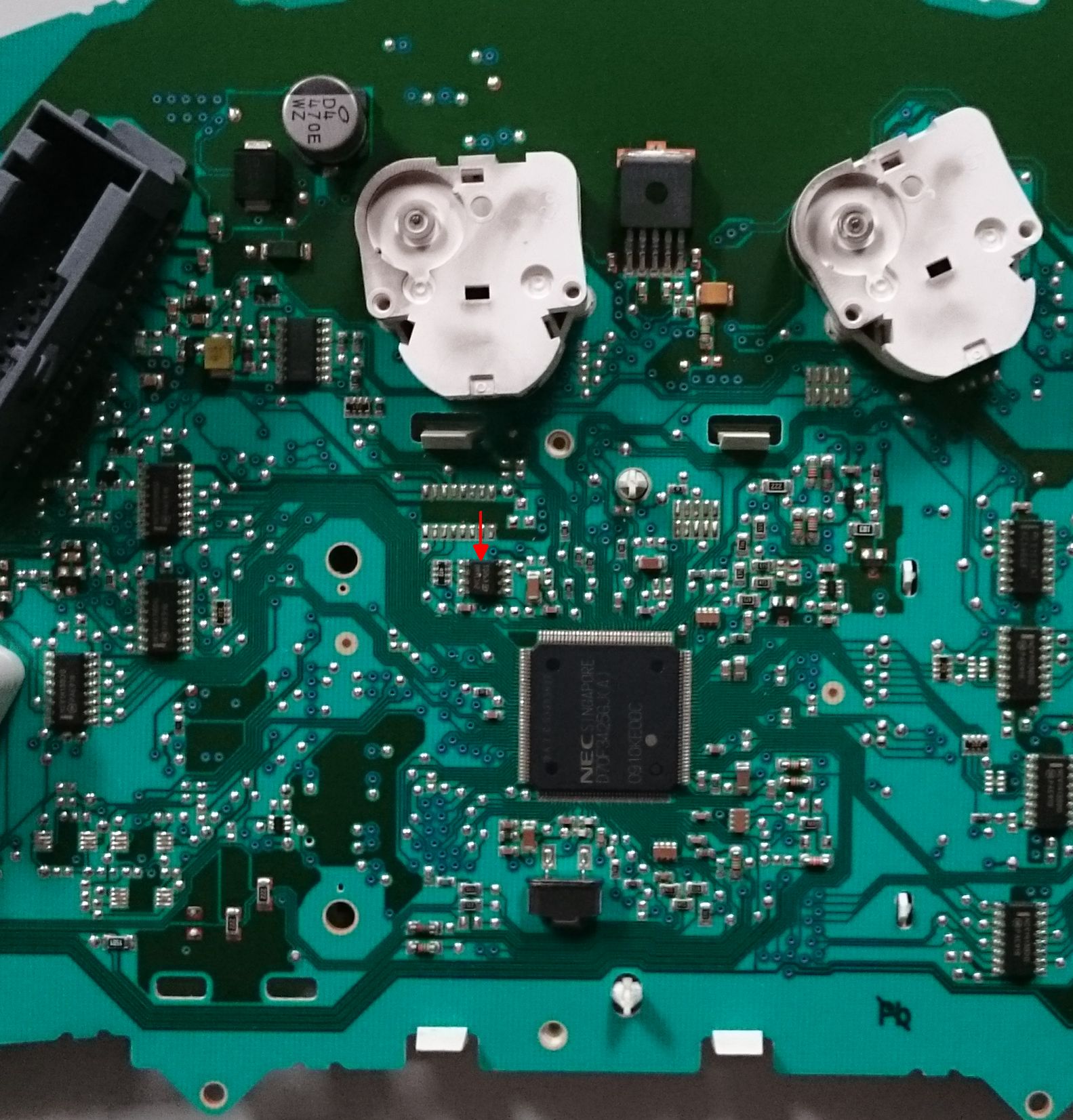

BTW, ktory te ten eeprom?
Re: Licznik z innego auta
ten
jakies specjalne urzadzenie do programowania?

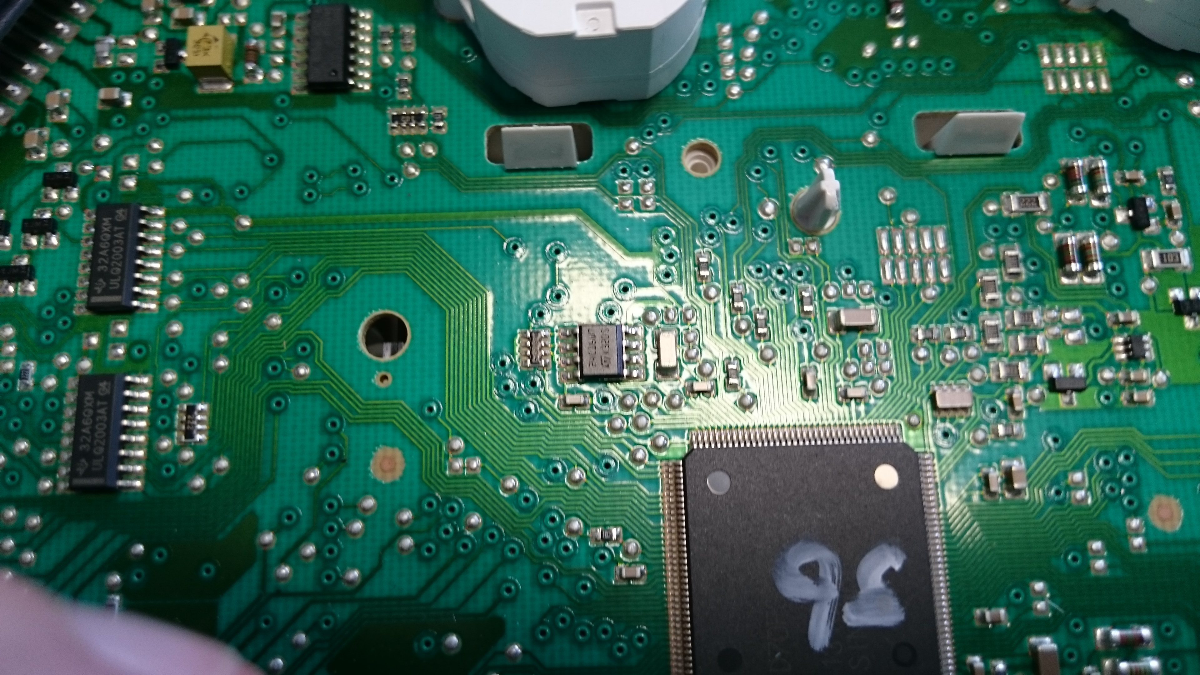

Jakikolwiek programator EEPROM. Do przeprogramowania trzeba pamięć wylutować lub może udałoby się bez tego. Wtedy może wystarczy podgiąć nóżkę VCC żeby programatorem nie zasilać całej płyty a tylko pamięć i podlutować się kabelkami do nóżek interfejsu. Sam tego nie zrobisz.

tzn jak nie masz wprawy w montażu tak małych elementów SMD, to groźba że popsujesz

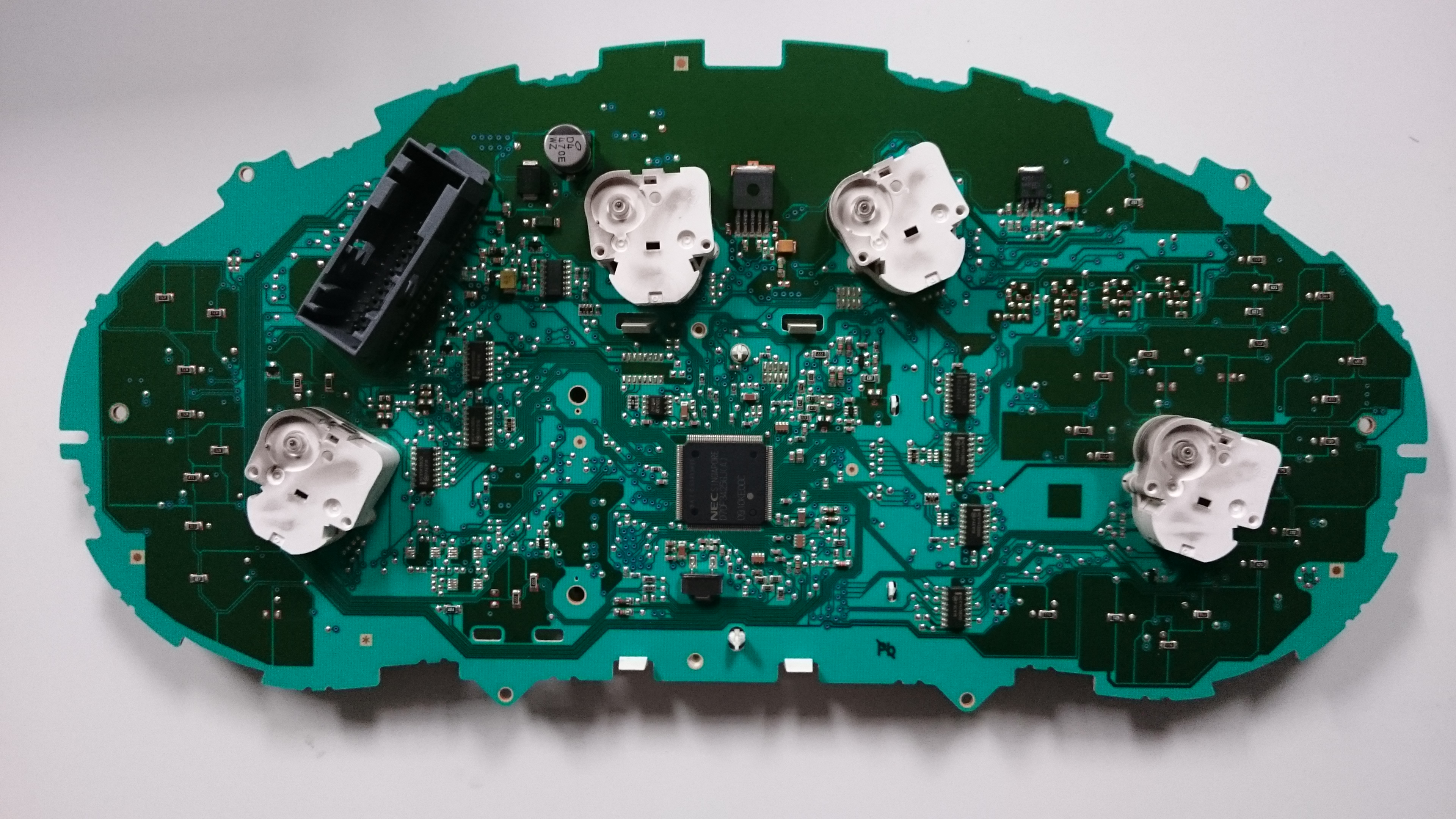

Oto pacjent na poniedzialek
