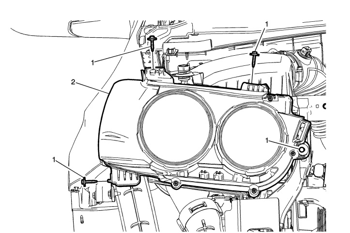

A pytanko z innej beczki .Jak zdemontowac reflektor przedni w Aveo t300?
Re: Światła do jazdy dziennej AVEO T300...
: 17 sie 2014, o 20:40
Po zdemontowaniu zderzaka, wykrecamy sruby jak na schemacie ponizej:
T300 reflektor.jpg (124.31 KiB) Przejrzano 4282 razy

Ile roboty, z tej strony nie ma jak wymienic zarowki malo miejsca
: 21 sie 2014, o 12:13
autor: asamer
W Aveo nie trzeba zdejmować reflektora żeby wymienić żarówkę :shock:
: 21 sie 2014, o 14:39
autor: zbyszek85
To jaj od mijania zarowki wymieniasz ,dekielek odkrecic to pikus ale miejsca malo
: 23 sie 2014, o 10:10
autor: asamer
Samej żarówki nie wyciągałem, bo jeszcze są ok, tylko patrzyłem czy się da zrobić to na drodze i stwierdzam, że się da. Miejsca faktycznie jest bardzo mało.
