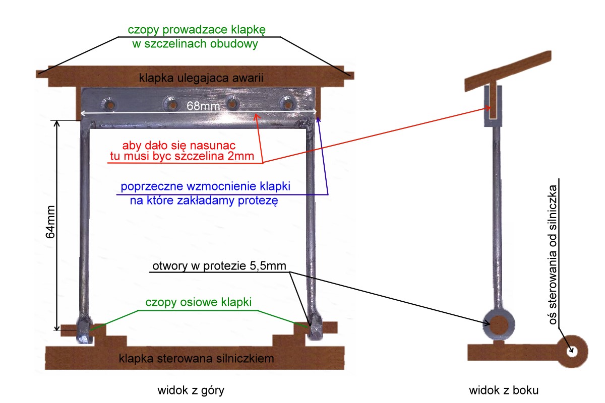

Re: Awaria nagrzewnicy - zimne powietrze z nawiewu
Widzę, że awaria ogrzewania powtarza się u użytkowników autka, więc dołączę szkic mojego sposobu naprawy usterki. Nie jest to rysunek techniczny, ale na pewno komuś pomoże i ułatwi przeprowadzenie tej chirurgiczne operacji ze względu na słaby dostęp przez wycięty otwór.
Można by wydrukować taką protezę do naprawy na drukarce 3D, jednak ja miałem prościej i szybciej wykonać to z metalu (stali kwasoodpornej).
Jest tylko 1 klapka od powietrza ciepło / zimno ? Czy dwie?
- maru22
- Posty: 124
- Rejestracja: 25 sty 2014, o 18:19
- Imię: MS
- Samochód: Cruze 1.6 LT+ MY14
- Lokalizacja: Małopolska
Jak na rysunku powyżej, są dwie zespolone ze sobą. Jedna kręcona jest za pomocą silniczka, a druga przesuwana zależnie od jej położenia.
Dwie połączone w jedną, bo pierwotnie miały chodzić niezależnie (na dwóch osobnych silniczkach)
przy klimie dwustrefowej
http://www.chevi.webd.pl/forum/viewtopi ... c&start=90
ale nigdy jej nie zrealizowali w Cruze więc we wszystkich chodzą razem.
Dlatego jak się urwie tylko mocowanie jednej to druga nadal działa normalnie.

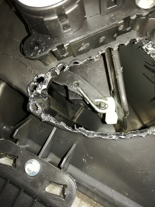

dziś walczyłem z urwanymi klapkami od nawiewów, oczywiście wczoraj jak się zorientowałem, że leci zimne od strony kierowcy to chwila lektury i dziś walka. Nie jest tak źle z dostępem do tego pierwszego ramiona, drugiego nie ruszyłem. Plus dla chevroleta z lokalizacja nagrzewnicy, jak padnie to wymienia się w parę minut bez większego rozbierania pudła, minus za to ze jak rozszczelni się nagrzewnica leje się na elektrykę. Przy okazji naprawy klapy zrobiłem osłonę pod nagrzewnicą z folii PCV 1,5 mm, aby jak kiedyś się rozszczelni czy cos to będzie spływało na boki.
Mnie też to czeka niebawem.. czym wycinales ta dziurę?
