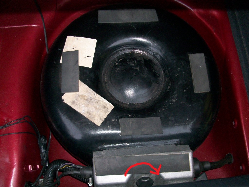

Słuchajcie poszedłem dzisiaj zakrecic butle i pojezdzic na samej benzynie. Znalazłem na butli czarne pokrętło w jedną strone dawał większy opór więc dokręciłem ile miałem sił bo żadnych oznaczeń nie ujrzałem, włączyłem silnik a on mimo to cały czas ciągnał gaz, pojeździłem troche na parkingu myślałem że jeszcze dalej jest w kablach ale dalej to samo, chociaż strasznie się dławił na tym gazie. Więc postanowiłem całkiem wyłączyć instalację gazową z guzika. Wtedy sterownik nawet się nie podswietla i caly czas bierze tylko benzynę. Więc wyciągnałem klamre ujemna
poczekałem chwile, odpaliłem auto check zniknął, na benzynie auto o wiele lepiej jechało, kilka razy go odpalałem i jeździłem na samej benzynie ale juz po 10 km check się znowu zapalił i już siły mi odpadły

Mnie się wydaje, że musiał zasysać z gazem. Przekręć zawór w drugą stronę, teoretycznie gaz zawsze odkręcamy i zakręcamy w odwrotną stronę niż wszelkie inne śruby i nakrętki, więc zakręcenie odbywać się powinno w ??? i tu zawsze mam problem
ale jak przekręcisz to albo otworzysz, albo zakręcisz i wtedy na gazie odpal i niech pochodzi, jak nie przełączy się na Pb to zgaśnie i masz pusto wtedy. Skasuj check i pojeździj.

Butla wygladala dokladnie tak, moze to cos pomoze. Dokręcałem w tą stronę.

Niestety tej instalki nie znam. Jeśli się dławił przy przykręceniu to raczej kręcisz w dobrą stronę. U mnie po zakręceniu dość szybko przełacza się na benzynę. 2-3min na wolnych i gaśnie/przełącza się na benzynę lub jedna przegazówka i wtedy od razu przełącza się na benzynę (błąd niskiego ciśnienia).

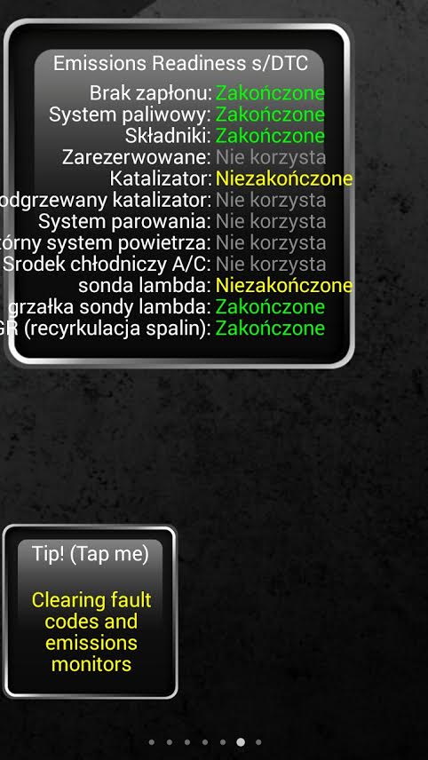

Dzis jeszcze raz podlaczylem auto pod edb i otrzymalem cos takiego:
Raport historii usterek generowany przez Torque dla Androida=================================================
VIN samochodu:Nieobecny
Producent:Nieznane
ID kalibracji pojazdu:01232402
Dziennik aktualnych usterek
P0135: O2 Sensor Heater Circuit (Bank 1 Sensor 1)
Dziennik usterek prawdopodobnych
P0300: Random/Multiple Cylinder Misfire Detected
Dziennik historii usterek
ECU informuje, że żadne wcześniejsze kody usterek nie są dostępne
Inne znalezione kody usterek
(być może niepotwierdzone, bieżące lub specyficzne dla producenta)
Nie ma innych zapamiętanych błędów w ECU
koniec raportu.
Raport zamrożonych ramek utworzony przez Torque dla Androida
Producent:Nieznane
Informacje o zamrożonych ramkach:
Fuel Status = 0 byte
Obciążenie silnika = 3,137 %
Temperatura płynu chłodzącego = 79 °C
Krótkoterminowa korekta czasu wtrysku paliwa - bank 1 = -2,344 %
długoterminowe korekty czasu wtrysku paliwa- Bank 1 = 8,594 %
Ciśnienie w kolektorze dolotowym = 4,641 psi
Obroty silnika obr./min = 793,25 rpm
Prędkość (OBD) = 0 km/h
koniec raportu.
Mode $06 report generated by Torque for Android
Producent:Nieznane
Unit and scaling information are not supplied with the data from the ECU for this type of vehicle. Consulting the manufacturers service book for this information is recommended.
Test report:
TID:$04 CID:$60
- High sensor Voltage for switch time calculation
Max: 0
Test result value: 64
FAIL
TID:$07 CID:$4d
- Minimum sensor Voltage for test cycle(calculated)
Test incomplete or dependant test failed
TID:$0a CID:$03
- Sensor period(calculated)
TID:$0a CID:$05
TID:$0a CID:$06
TID:$0a CID:$42
Max: 32 768
Test result value: 32 768
PASS
TID:$0a CID:$48
Max: 32 768
PASS
koniec raportu.
koniec raportu.
Producent:Nieznane
koniec raportu.
Producent:Nieznane
Test report:
TID:$04 CID:$60
Max: 0
FAIL
TID:$07 CID:$4d
TID:$0a CID:$03
TID:$0a CID:$05
TID:$0a CID:$06
TID:$0a CID:$42
Max: 32 768
PASS
TID:$0a CID:$48
Max: 32 768
PASS
koniec raportu.
- unnamed (3).jpg (57.46 KiB) Przejrzano 4000 razy
