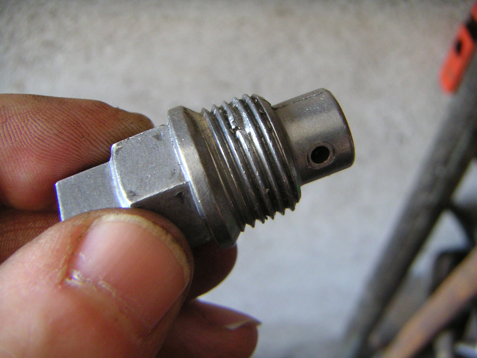

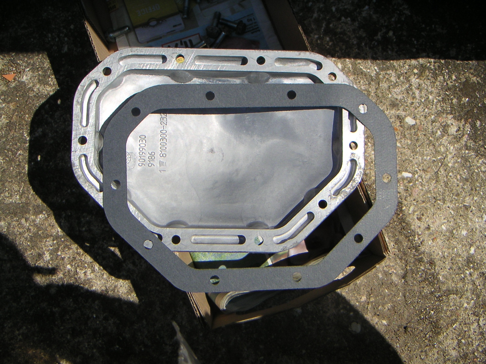

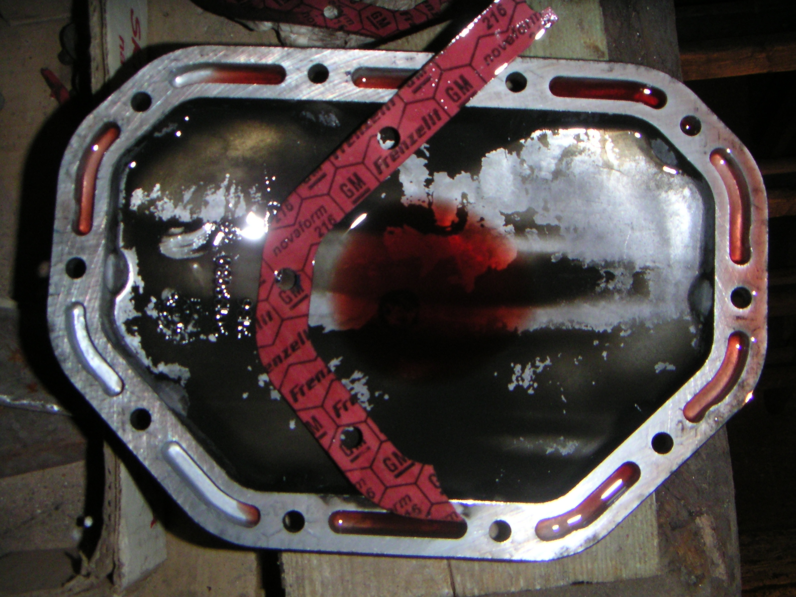

Przyszło i mi zmienić olej w skrzyni Aveo mojej żoneczki. Model T300 benzyna 1,2 86KM rocznik 2011. Poczytałem wcześniej wasze wypowiedzi, zarówno w tym, jak i w innych znalezionych skrzyniowych tematach. Po całej tej lekturze byłem zdecydowanie mądrzejszy, chociaż nadal nie jestem pewien, czy w tym modelu siedzi D16, czy może D17, czy jeszcze inna koreańska wariacja. Ale po pierwsze olej. Wykosztowałem się całe 100zł na 2 litry RAVENOL MTF-1 75W85 GL4/5. Po drugie: korka spustowego brak, więc szukam uszczelki dekla skrzyni. Z waszych postów odniosłem wrażenie, że uszczelka do T300 jest nietypowa, spotykana jedynie w chevroletach. Ale gdy wlazłem pod samochód, to na oko wyglądało jak typowa uszczelka do skrzyń Opla i Daewoo. Odrysowałem kształt dekielka, pomierzyłem i drugim z rzędu sklepie dostałem uszczelkę od ręki za całe 14zł. No to do roboty...
Wóz z 2011 z przebiegiem 76tyś. Olej czerwony, czyli ten gorszy, ale przezroczysty i za bardzo nie można się było przyczepić. Jedynie do ilości, bo spłynęło tylko 1,1 litra. Brudu na dnie dekielka niedużą warstewka, ale był.
Odczekałem ze 2h, żeby cały olej spłynął. Umyłem dekiel, śrubeczki i dół skrzyni, nowa uszczelka i skręcam.
Po drodze zgrzyt, bo dawno nie używany klucz dynamometryczny okazał się być wyskalowany od 50Nm w górę, a potrzebne jest 30Nm. Skręciłem na wyczucie, porównując używaną siłę ręki do tych 50Nm.
Teraz nowy olej. Odkręcam odpowietrznik na górze skrzyni. Zdjąłem z niego czarny, plastikowy kapturek, klucz 17 i kręcę. Kolejny zgrzyt. Jakoś dziwnie, chrobotliwie mi to odkręcanie idzie. Ki czort? Może krzywo wkręcony? Odkręcam do końca, biorę do ręki i już wiadomo: dziadostwo XXI wieku. Nie wiem czy GM zaoszczędził kilka centów na tym, że pożałował stali i wyprodukował odpowietrznik z aluminium. Jak widać, gwint zdążył się już ukruszyć.
Wlałem przewidziane w instrukcji 1,6 litra nowego oleju. To i tak zdecydowanie lepiej niż 1,1 starego mazidła. Co ciekawe, RAVENOL też jest czerwony, jak stary olej GM. Teraz zobaczymy, czy żona zauważy różnicę w pracy skrzyni. Na mój gust jest zauważalnie lepiej, ale przejechałem tylko kilka km i równie dobrze można to zrzucić na aurę. Cieplej się zrobiło i olej rzadszy.
