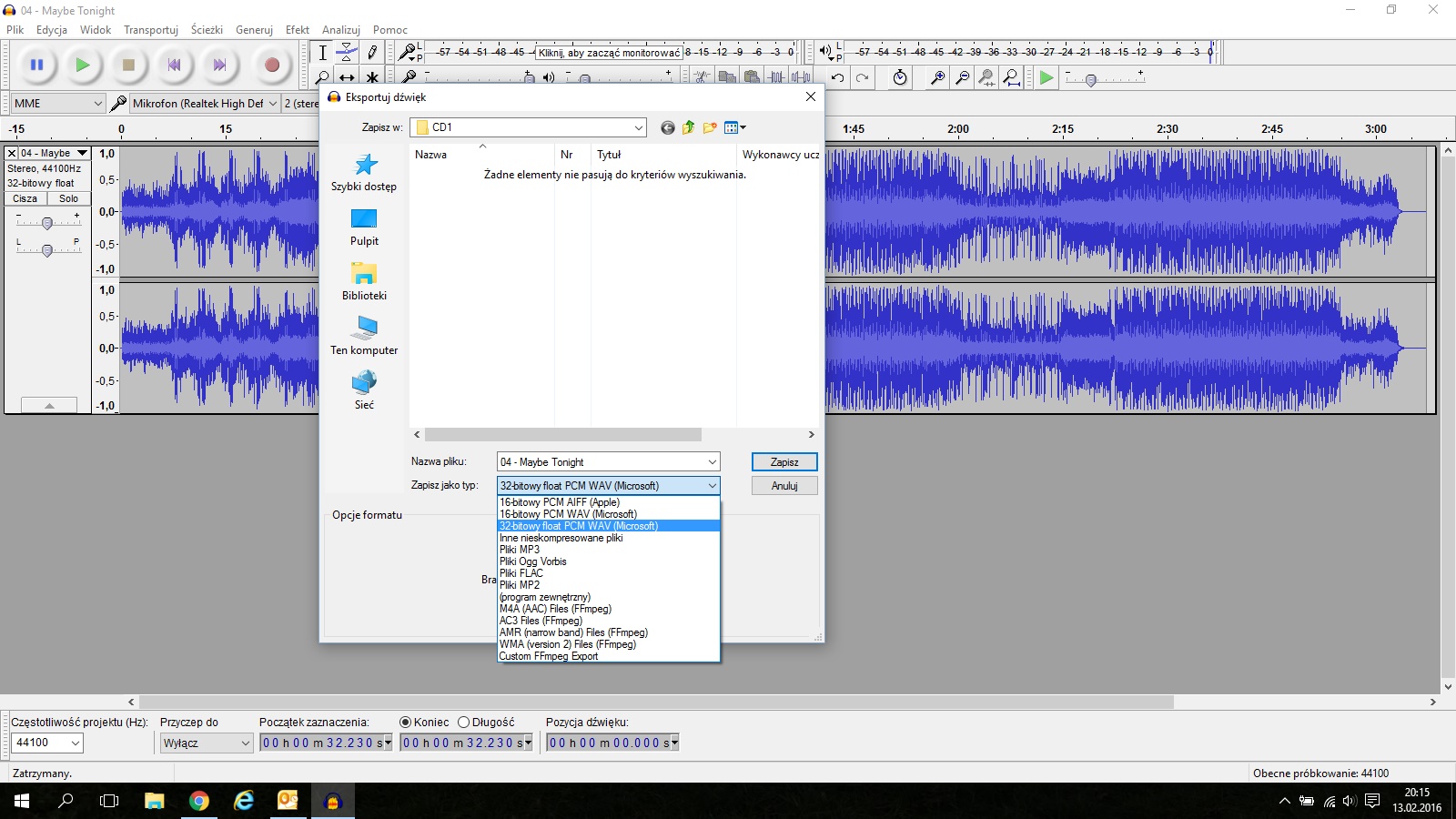

Ściągnij i zainstaluj sobie darmowe Audacity. Masz tam możliwość eksportu do PCM WAV. Zresztą chyba każdy soft to umożliwia, bo to najbardziej podstawowy format. Masz próbkę takiego pliku?

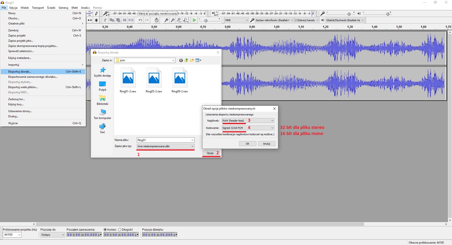

Poniżej instrukcja jak wyeksportować plik w Audacity. Chyba wszystko jasne...

no własnie NIE. Mam inna wersje programu i ten juz nie zapisuje w pcm

Plik stworzy z rozszerzeniem RAW. Musisz sobie zmienić na PCM, ale tego się chyba domyśliłeś... ?

Jak zapiszesz sobie swój dźwięk zgodnie z instrukcją którą dałem wyżej, zmienisz nazwę pliku z ringxx.RAW na ringxx.PCM to wrzucasz to do mylinka zgodnie z instrukcją którą sam umieściłeś. Nie do końca wiem na czym utknąłeś...

u mnie jest tak przy eksporcie

Porównaj mój zrzut ze swoim i włącz myślenie ;) wszystko masz jak na tacy...
