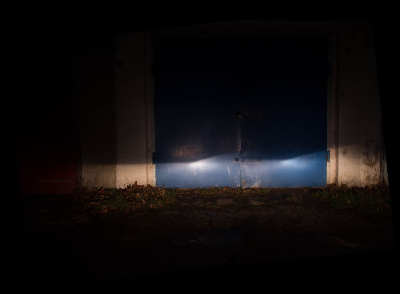

sunluci pokazałeś światła drogowe czy mijania ?
Jeżeli to są drogowe to jeszcze jest szansa, że są prawidłowo ustawione, natomiast jeżeli mijania to sorry. Wystarczy poczytać pierwszą lepszą stronę o ustawieniu świateł żeby przekonać się że coś jest nie tak

A mnie zastanawia czy to kwestia jest żarówki czy odbłyśnika. W H7 przecież są 2 bolce regulujące, które nie są symetryczne, więc sama wiązka światła z żarówki musi mieć jakieś ukierunkowanie, w H4 znowu jest tylko jeden bolec i też trzeba odpowiednio wsadzić w oprawkę, dlatego śmiem twierdzić, że ledy bez specjalnego układy, który będzie regulował snop światła to się nijak ma do przepisów,a tym bardziej do SKP. Tak jak wcześniej pisałem, po wymianie żarówek albo sprawdzić na ścianie, albo w warsztacie, gdzie mają do tego przyrząd
Jak chcemy mieć lepsze oświetlenie zgodne z homo, to lepiej jakieś żarówki +110/130% kupić na zimę.

W zakresie rozwinięcia tematu bo zaczyna się robić mało merytoryczny.
Tak wyglądają prawidłowe światła mijania H4 - Osram Night Breaker Unlimited
Tak wyglądają prawidłowe światła drogowe H4 - Osram Night Breaker Unlimited
Odległość od ściany 10 kroków także +/- 10m, aparat umieszczony bezpośrednio za samochodem (przy bagażniku).
Zdjęcie zrobione z niecałego 1m takie jak przedstawione wcześnie przez kolegę jest do "D" bo wiązka nawet nie ma gdzie się rozproszyć.
Zdjęcie które pokazał Xaradas pokazuje dopiero istotę rzeczy.
Skoro mi znalezienie odpowiedniej ściany zajęło 5 minut to proszę o taki sam wysiłek w kontekście pokazania i udowodnienia wszystkim że wiązka w omawianych światłach jest prawidłowa.
Wtedy każdemu buzia się zamknie i temat będzie zakończony.
Mi nie chodzi o homologację ale o to aby wiązka była prawidłowa i nie oślepiała innych kierowców na światłach mijania, jeżeli tak jest to nie ma dla mnie znaczenia czy jest ECE czy go nie ma.

Nie ma sposobu aby te światła nie oślepiały w nocy, więc lepiej się przyznaj ile kierowców mruga teraz długimi?sunluci pisze:Druga fotka, to odbicie na scianie "krotkich".

sprawy bym od razu nie przesądzał bo zdjęcie jest w odległości 0.5 - 1m od ściany do reflektora także trudno powiedzieć jak to wygląda w innej odległości.

Czyli masz tak jak u mnie, kwestia ustawienia przesłony natomiast kształt wiązki widać idealnie.

Nie moje zdjęcie, ale ja co dziennie na ścianie widzę, jak parkuję auto to wiązka praktycznie z odległości nawet 2 m. jest widoczna, a nie mam założonych teraz specjalnie lepszych żarówek.sunluci pisze:XaRaDaS - z jakiej odleglosci to robiles ?
