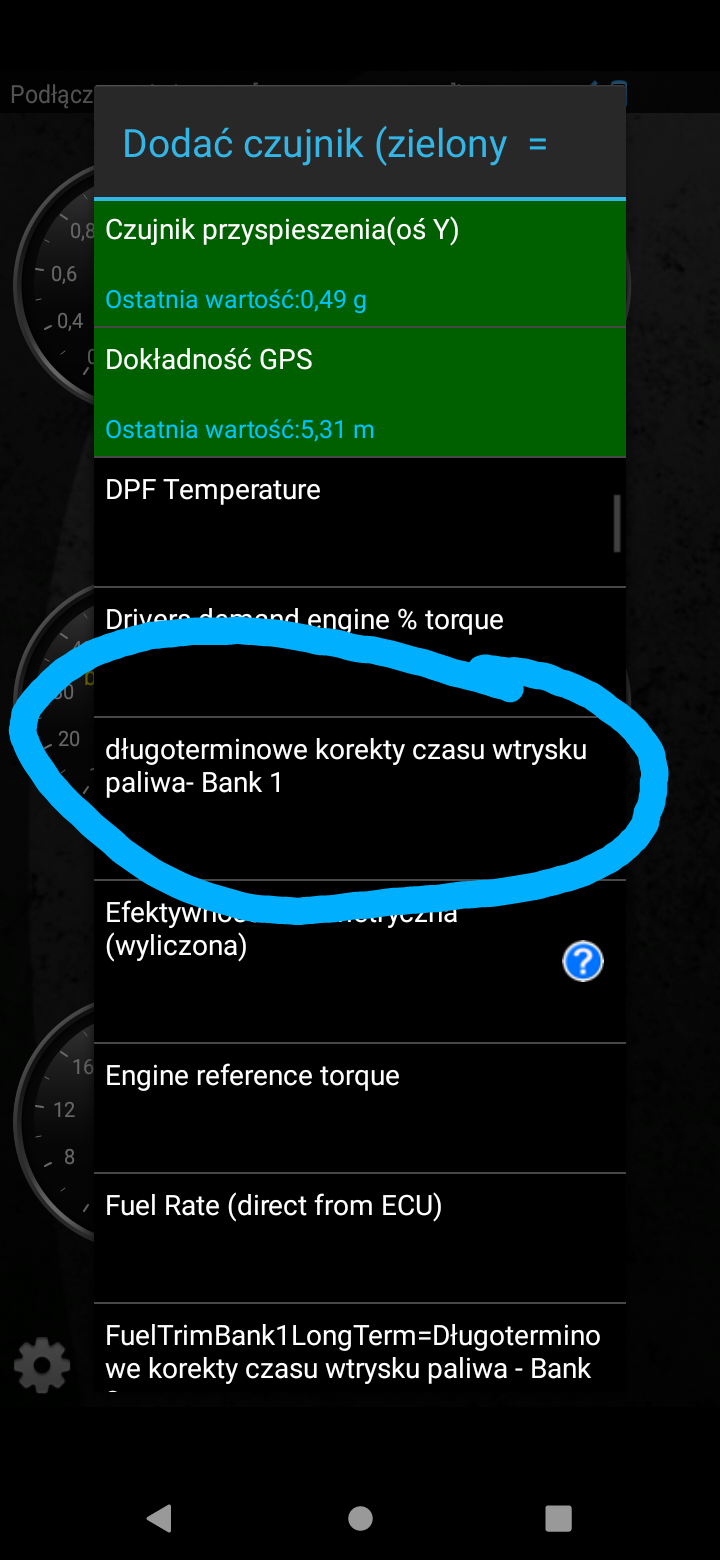

To jest ten wykres?
Re: Check Engine po regulacji gazu
Tak, o to mi chodzi.

Mam najpierw rozgrzać silnik? Najpierw zrobić test na benzynie, a później na gazie? Czy na zimnym silniku i zostawić żeby automatycznie faz się przełączył?
Rozgrzej silnik na benzynie a później na postoju przełącz ręcznie na LPG.

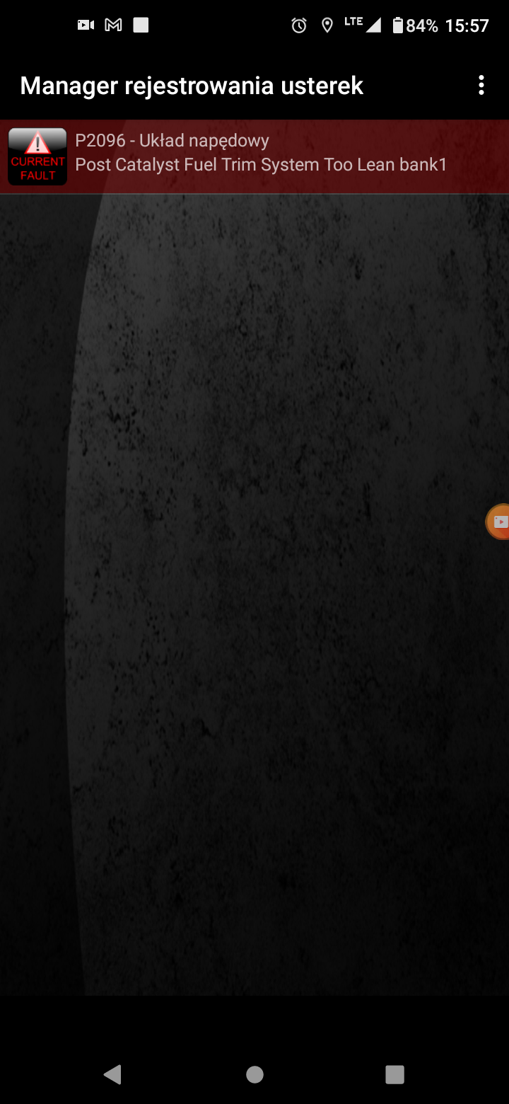

Dragen pisze: 22 sie 2021, o 09:52 Nie patrzyłem. Jak to sprawdzić?
Podłącz interfejs i zobacz czy będziesz miał zapisany błąd.

Zwykłym interfejsem icar2 mogę sprawdzić?

Dragen pisze: 23 sie 2021, o 10:32 Zwykłym interfejsem icar2 mogę sprawdzić?
Ja za pomocą zwykłego ELM 327 i Torque potrafię

huri_khan mógłbyś mi pokazać w jaki sposób sprawdzić to w Torque?
Klikasz odczyt i będzie zapisany jako błąd (chyba żółtym kolorem) i chyba status pending
