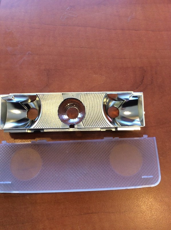

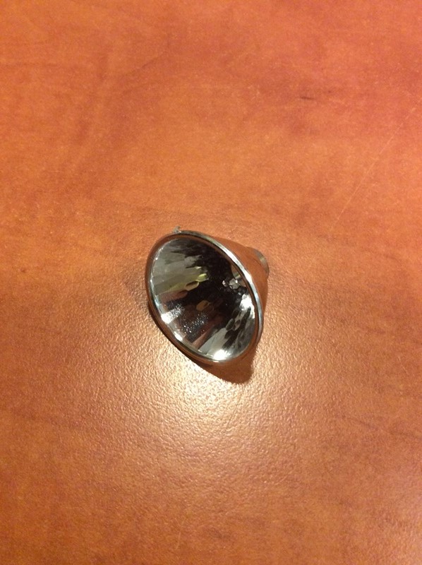

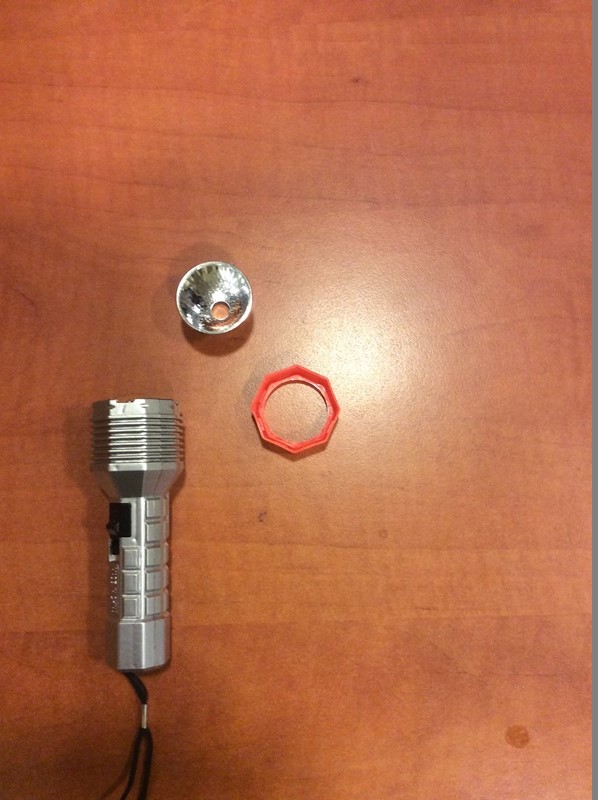

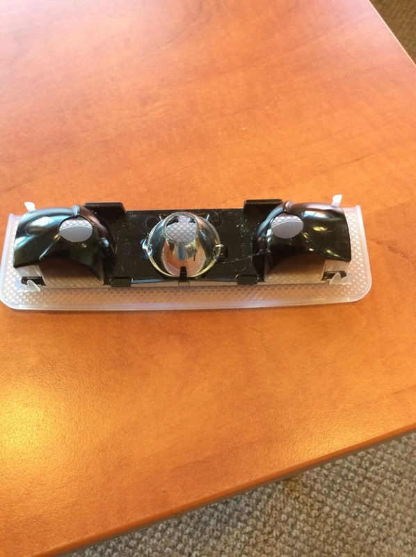

Fotoreportaż z modyfikacji lampki oświetlenia wnętrza.
1. zakupiłem u chińczyków małą latarkę w celu pozyskania odbłyśnika. Koszt 2,5zł.
2. Wywierciłem w plastiku otwór na odbłyśnik i przykleiłem go klejem na ciepło.
3. Tak wygląda elekt prac.
IMG_2278 - Kopia.JPG (93.77 KiB) Przejrzano 4759 razy
Całość jak wspomniałem kosztowała 2,5zł i trochę chęci. :D
Re: poprawienie oświetlenia wnętrza
Bardzo sprytny pomysł z tym odbłyśnikiem latarki. Chyba kiedyś przerobię tak swoją lampkę. Natomiast nie mocowałbym tego klejem termotopliwym. Od dachu jest bardzo goraco w upalne dni i klej się roztopi lub puści. Mam złe doświadczenia ze stosowaniem takiego kleju w kabinie.
Horte
Posty: 150
Rejestracja: 26 gru 2015, o 07:13
Samochód: Orlando 2.0 d
Lokalizacja: Wielkopolska
Post autor: Horte »
Jak żarówka go nie topi, to chyba będzie dobrze. Zdam relację jak zrobią się upały. Zawsze można użyć innego kleju :)
Aha... Zdarzało mi się pistolet z klejem na słońcu zostawić i laski kleju się nie topiły. O ile dobrze pamiętam pistolet nagrzewa klej do 200 st.C . Latem chyba tyle w kabinie nie ma! Jak miałem czarne auto to w upały lakier nagrzewał się do 70 st.C ( pomiar pirometrem).
Topi się na postać płynną od około 130C ale plastyczne się robią wcześniej. Zależy na pewno także od samego kleju. W każdym razie kiedyś w clio kleiłem coś pod lusterkiem (uchwyt do telefonu czy coś) . Auto postało na słonku i jak wsiadłem element był na desce z pajęczyną rozciągniętego kleju :D Nie zaprzeczam że może jakieś laski kleju miałem chińszczyźniane.
