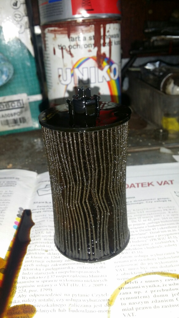

Filtr po przebiegu 11,5 tysiąca. Olej motul.

Widać przecież po zaworku ;)
Filtron

barus
Posty: 1616
Imię: Czesław
Lokalizacja: Bielsko-B
Post autor: barus »
No to znowu zwichrowany :ocochodzi:

za wysoki i zgnieciony?
Zapadnięty bo po środku ma najmniejszy obwód. Zgnieciony przez ciśnienie oleju.

Tragedii nie ma . Tylko teraz kwestia pozostaje jedna. Czy za wysoki i zgnieciony albo teoria z tym ze juz zatkany bo dobrze zbiera brud i cisnienie go skreca albo zgniata. :ocochodzi:
Ewentualnie po kilku tysiacach trzeba by go wyciagnac i zobaczyc.
pablo1
Barus dokładnie mierzył i twierdził, że wysokość jest ok.

zzzz pisze:za wysoki i zgnieciony?
To odpada. Tylko jest pytanie, dlaczego do tej pory ten problem nie wystąpił u mnie :ocochodzi: Teraz już mam czwarty raz z rzędu założony wkład filtrona z cyckiem. Ostatnio przy pomiarach wnętrza obudowy filtra, dwukrotnie wyciągałem wkład filtra oleju i później wstawiłem już nowy, stąd już czwarty wkład. Olej wymieniam średnio co 10 000 km. Gdyby przyjąć taką teorię, że wkład jest za wysoki, to byłby zgnieciony zaraz po montażu, a tak nie jest.

barus pisze:
Może ma znaczenie typ jazdy. Ja byłem po intensywnej i długiej jeździe autostradowej, wysokie obroty czyli duże ciśnienie napierajacego oleju przez wiele godzin ciurkiem. :zastanawiasie:

To po co stosować filtry filtrona ? W mojej firmie już dawno odeszliśmy od filtrona i sędziszowa, są robione z bardzo złej jakości materiałów i po jakimś czasie włoknina z której są zrobine robi się miekka i filtr się zakleja , dlatego zasysa go do środka.
Po co ? Bo myśleliśmy, że są zajebiste z cyckiem :D , bo Filtron to nie jest jakaś niszowa, bylejaka marka. Twoje doświadczenie potwierdza informację, którą przekazywał mi kiedyś kierownik serwisu ASO opla. Też odradzał filtrona ze względu na "skręcanie" się, mieli z tym kłopot w corsach. Wtedy wydawało mi się, że jak skręcenie to może serwis daje ciała, to jakieś inne filtry i nie można wiązać. Tylko, że to żadne skręcenie nie jest tylko zgniecenie, które tylko trochę wygląda jak skręcenie. No nie jestem pewien czy ponownie zastosuję tego filtrona. Został mi taki jeden nie użyty, poprzednio kontrolnie wróciłem do MANNa.

wszim pisze: Może ma znaczenie typ jazdy. Ja byłem po intensywnej i długiej jeździe autostradowej, wysokie obroty czyli duże ciśnienie napierajacego oleju przez wiele godzin ciurkiem. :zastanawiasie:
Też się nad tym zastanawiałem :zastanawiasie: Teoretycznie nie powinno to mieć znaczenia, bo zawór przelewowy za pompą pilnuje, aby ciśnienie przed filtrem nie wzrosło powyżej pewnej granicy. Z ciekawości zaglądnę do filtra jak wygląda, bo ostatnio jechałem nad morze z Bielska do Gdańska i z powrotem prawie cały czas 140-150 km/h (A1).
Ale ta "pewna" granica może być za duża dla sztywności ścianek filtrona. Albo może do 10tys wytrzymują, ale potem faktycznie coś tam rozmięka? Ja zmieniałem przy 16tys. Staram się nie przekroczyć 15tys no ale ostatnio mi się przekroczyło z powodu wakacji.
