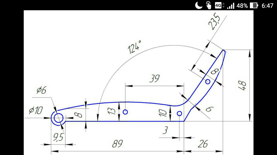

Pytanie do posiadaczy "zamienników" z Rosji.
Panowie czy jest ktoś w stanie podać mi dosłownie dokładne wymiary każdej wywiertów i długości ramienia? (Mam osobę, która to wykona bez problemu, więc możliwe, że będzie możliwość kupna bezpośrednio z Polski, zamiast zamawiania z Rosji.

Re: Awaria nagrzewnicy - zimne powietrze z nawiewu
a co liczysz na rysunek techniczny z dokładnością do 0,01 mm?
Ja znalazłem kilak rysunków w wątku, ale mam dość leniwych na forum i na grupie facebooka.

Kozakennn pisze: 8 gru 2020, o 20:37 No właśnie przejrzałem i przeczytałem całość, lecz wymiarów dokładnych nie widzę tego produktu, który zamawialiście ;)
To coś niedokładnie przejrzałeś. Ja znalazłem coś takiego, resztę jak się troszkę wysilisz sam znajdziesz :Y

Znalazłem rysunek z wymiarami

Ja też znalazłem :lol: Strona 23 tego wątku.

Cholera, przeoczyłem to, dzięki wielkie

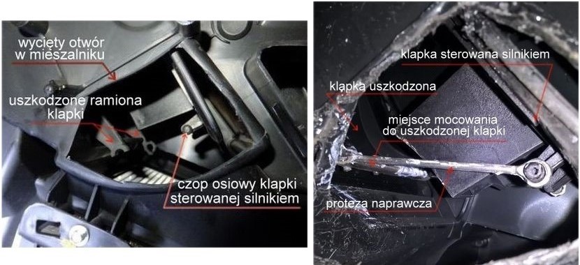

Znalezione w necie :witam:

Mój Cruze dzis przeszedł operację wszczepiania metalowych ramion do mieszalnika.
Oczko po stronie kierowcy zewnętrzne odłamane, oczko po stronie kierowcy wewnętrzne pęknięte, oczko zewnętrzne po stronie pasażera pęknięte. Metodą na Rosyjskie okienko rewizyjne nie dało razy, deska niestety musiała opuścić swoje miejsce. 3 dni w warsztacie koszt 1200zł.
