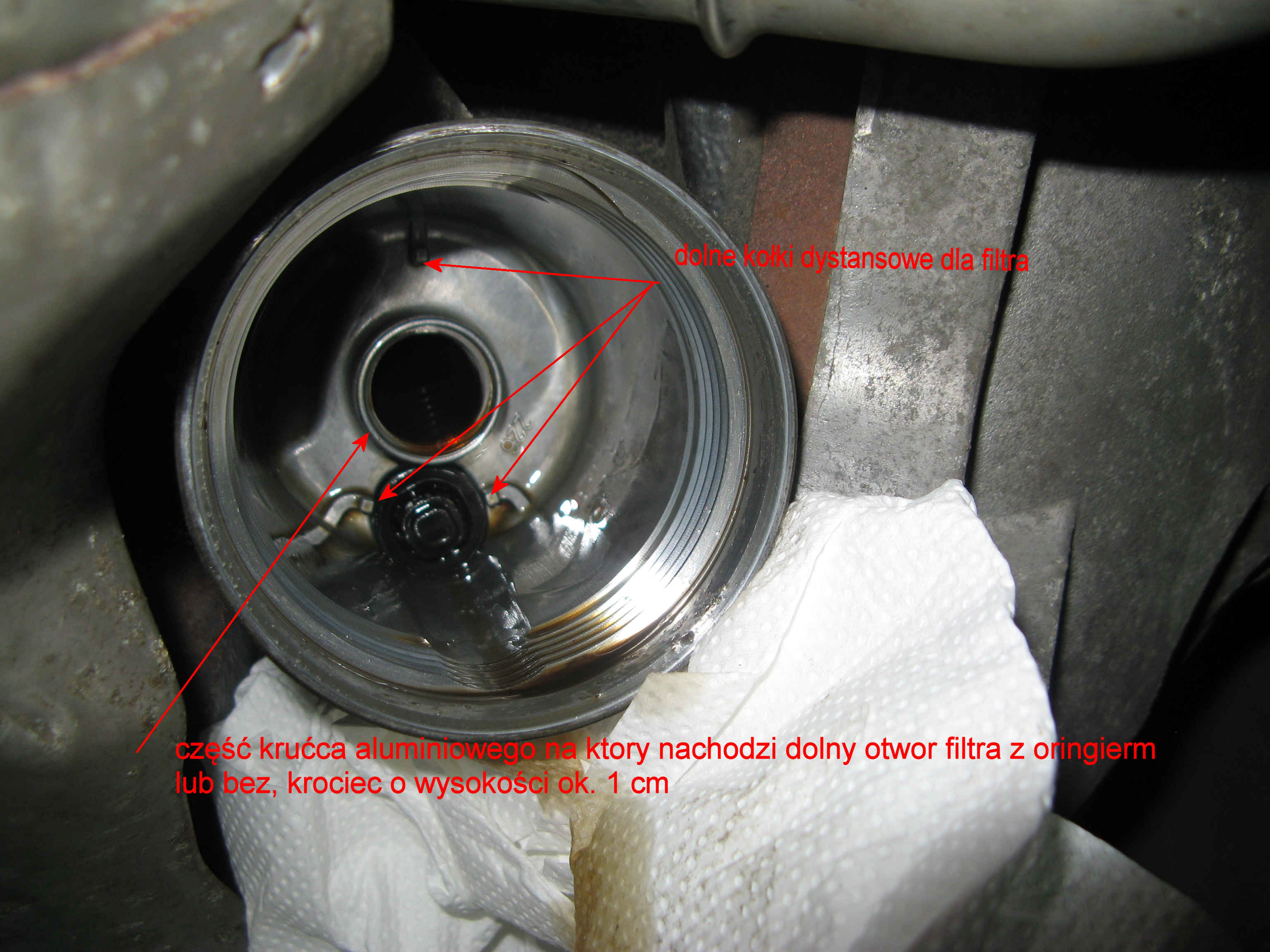

Olej z filtra może spłynąć właśnie przez ten nietrzymający zaworek na dnie obudowy filtra do miski lub przez zawór zwrotny umieszczony za pompą olejową, ale przed filtrem. Pytanie czy w ogóle tam on jest, bo ja tego nie wiem. Tak szczegółowego schematu obiegu oleju w naszym silniku ja nigdzie nie widziałem.
Wydaje mi się za mało prawdopodobne, aby przepuszczał ten zaworek pod wkładem filtra, ponieważ jest on otwierany tyko raz przy wymianie filtra. Jeśli by przepuszczał to klepanie KZFR następowałoby systematycznie po każdym dobowym postoju a tak nie jest. Chociaż niczego na 100% nie można wykluczyć. Może przepuszczać zawór zwrotny przed filtrem, jeśli w ogóle on tam jest. :zastanawiasie:

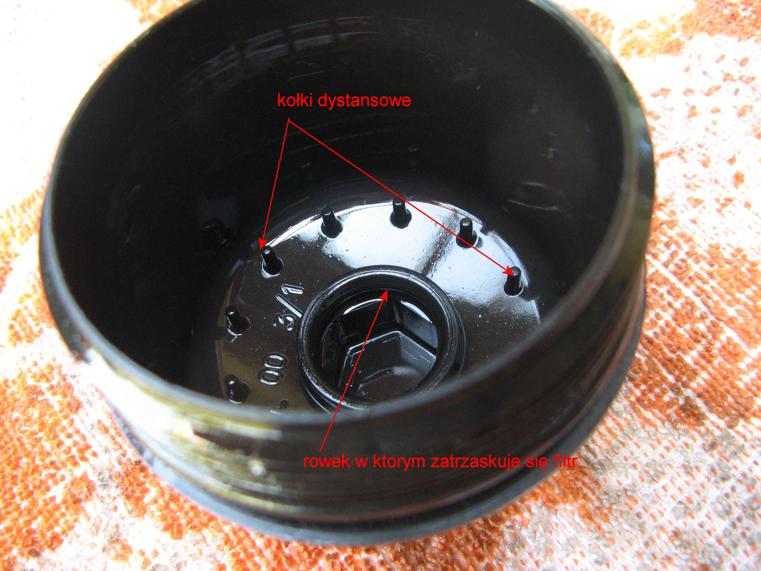

Przy moich oględzinach obudowy filtra i przymiarkach wkładów zauważyłem, że fabryczny by-pass w komplecie z wkładem Mana przy wciskaniu grzybka palcem za każdym razem po zwolnieniu go jego koniec (koniec grzybka) układa się dowolnie, nie osiowo tylko na boki jak chce. Czy to może mieć jakieś znaczenie, trudno powiedzieć. Według mnie wkład Filtrona wygląda na solidną konstrukcje biorąc pod uwagę górny zaworek oraz dolne uszczelnienie otworu, oring a nie jakaś włóknina.
Ja zawsze będę montował Filtron, żaden inny wkład nie wchodzi w rachubę.

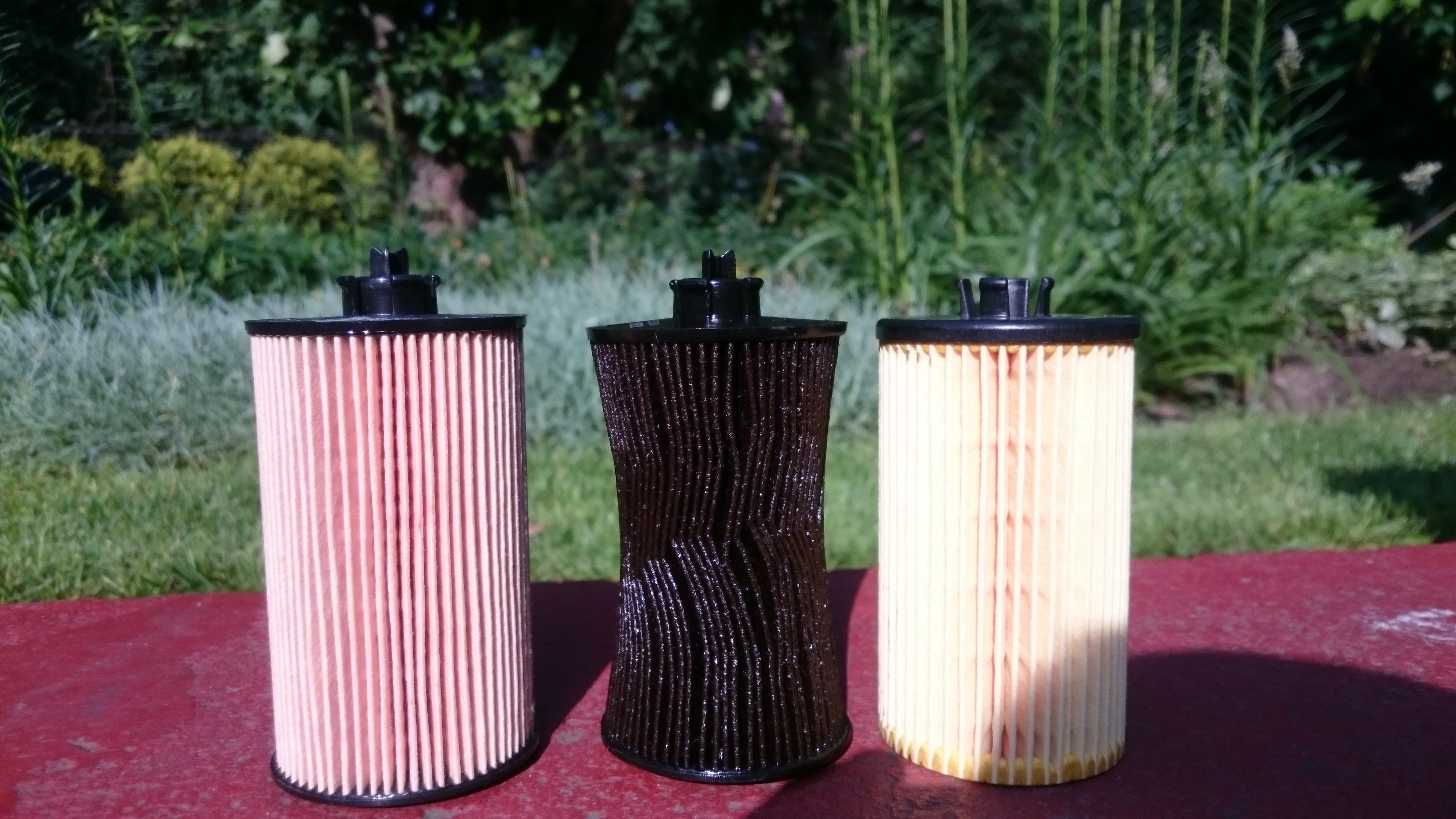

Dziś zmieniałem olej i filtr. Po wyciągnięciu zużytego filtra FILTRON widać, że coś mu dolega. Ewidentnie sprasował się. Porównałem wysokość do wysokości nowych filtrów MANNa i FILTRONa . Ten zużyty sprasował się gabarytami do wysokości MANNa.
To, że FILTRON z zaworkiem jest za wysoki nie jest obojętne, gdyż po dokręceniu wkład ulega ściśnięciu. Czy ma to wpływ na prawidłowość filtrowania oleju - nie wiem, na pewno nie budzi zaufania. Jako nowy założyłem więc filtr MANN.

Ja też mam filtrona , już trzeci raz w sumie i nigdy przy wymianie tak nie wyglądał zużyty filtr. Kształtem nie odbiegal od nowego. :shock:

wszim pisze: To, że FILTRON z zaworkiem jest za wysoki nie jest obojętne, gdyż po dokręceniu wkład ulega ściśnięciu.
Według moich pomiarów nie ulega ściśnięciu, a wydaje mi się, że mierzyłem dosyć starannie, nie dociska a nawet ma troszkę luzu na długości.
Najprawdopodobniej zaciśnięty został z powodu dużej różnicy ciśnień oleju przed i za filtrem, bo nie sądzę abyś go źle zamontował. Być może filtron ma lepszy filtr ale szybciej się zapycha, stąd twardsza sprężyna w zaworku. Przebieg od wymiany do wymiany też chyba był ponad 15 tys. km i o ile mnie pamięć nie myli międzyczasie demontowany.

barus pisze: Według moich pomiarów nie ulega ściśnięciu, a wydaje mi się, że mierzyłem dosyć starannie, nie dociska a nawet ma troszkę luzu na długości.
No to nie wiem, nawet na fotce widać że filtron jest wyższy i sprasował się właśnie do gabarytu równego temu MANN. Może masz racje, że to wina ciśnienia. Przebieg 15tys przekroczyłem raptem 800km, wahałem się czy robić wymianę przed czy po wyjeździe do Czarnogóry. Zdecydowałem, że po powrocie bo miałem zapasu 4tys km no ale wyszło trochę więcej. Filtr był montowany w ASO, ten o którym piszesz był poprzednim montowanym testowo w kwietniu 2016, potem pod koniec sierpnia 2016 robiłem kolejną wymianę w ramach przeglądu w ASO. I to jest ten filtr z wymiany w ASO.

Nie sądzę, aby w ASO coś spartolili, bo montaż filtra jest bardzo prosty i intuicyjny. Może się powtarzam, ale filtr nie sprasował się z powodu jego długości. Filtr jest dobrze spasowany nakładając go na kruciec ułożony jest idealnie w jego linii osi.
Wkładając sam wkład do obudowy filtra bez korka, wkład Filtrona i Mana, te dokładnie z dokładnością 1/10 mm wystawały ponad korpus filtra.
Już wcześniej pisałem, że wybrzuszenie w dolnej części wkładu Filtrona nie ma żadnego znaczenia na głębokość osadzenia wkładu, bo dolne kołki dystansowe umieszczone są poza wybrzuszeniem.
IMG_2933 xx.jpg (518.23 KiB) Przejrzano 4627 razy
A Filtron jest wyższy od Mana właśnie o grubość tego wybrzuszenia.
Dokonywałem wiele różnych porównań łącznie z dokładnymi pomiarami, a z pomiarów wyszło mi, że między górnymi kołkami dystansowymi i dolnymi jest, co najmniej minimetr luzu na długości wkładu przy zakręconym korku.
Teoretycznie jest możliwe, że wkład skręcił się przy montażu, bo dolny oring wkładu dosyć mocno opasa kruciec. Ja przed montażem wkładu ten oring solidnie smaruje olejem. Mimo wszystko uważam za mało prawdopodobne, aby wkład uległ skręceniu przy jego montażu, bo na sucho wkład jest dosyć sztywny.
wszim pisze: Odnośnie KZFR, to w Czarnogórze dość często zdarzało się, że usłyszałem klekot, z reguły bardzo krótki ale nawet wtedy gdy zapalałem chwilę po zgaszeniu
No to bardzo niepokojący objaw i klekot w tak krótkim odstępie nie można tłumaczyć tylko bardzo wysoką temperaturą. Ja sądzę, że powodem tego zjawiska mógł być wkład filtra, który poprzez zaciśnięcie uległ skróceniu i nie dostatecznie dociskał dolny zaworek a po wyłączeniu silnika olej ściekał z filtra do miski.
Po tym doświadczeniu Wojtka sadzę, że by-pass otwiera się dużo częściej niż do tej pory sądziłem. Stąd takie zasyfione koła KZFR, a te działają jak filtr odśrodkowy wytrącając z oleju wszelakie nieczystości, podobnie jak działał filtr odśrodkowy w maluchu.
Teraz będę wymieniał wkład filtra dwa razy częściej niż olej, na wiosnę i przed zimą, bo wymiana samego wkładu jest prosta a wkład nie drogi.
Wkład nie był skręcony, bo zagięcia były w jedną i drugą stronę. Na fotce widać tylko jedną. Dla mnie wyglądał jak ściśnięty w linii osi, więc się zasugerowałem, zwłaszcza że na oko tak to wygląda. Ale twoja teoria jak najbardziej do mnie przemawia, zwłaszcza że dokonałeś skrupulatnych pomiarów. Takie zagniecenie jak najbardziej może być wynikiem działania sił naporu oleju na materię wkładu.
