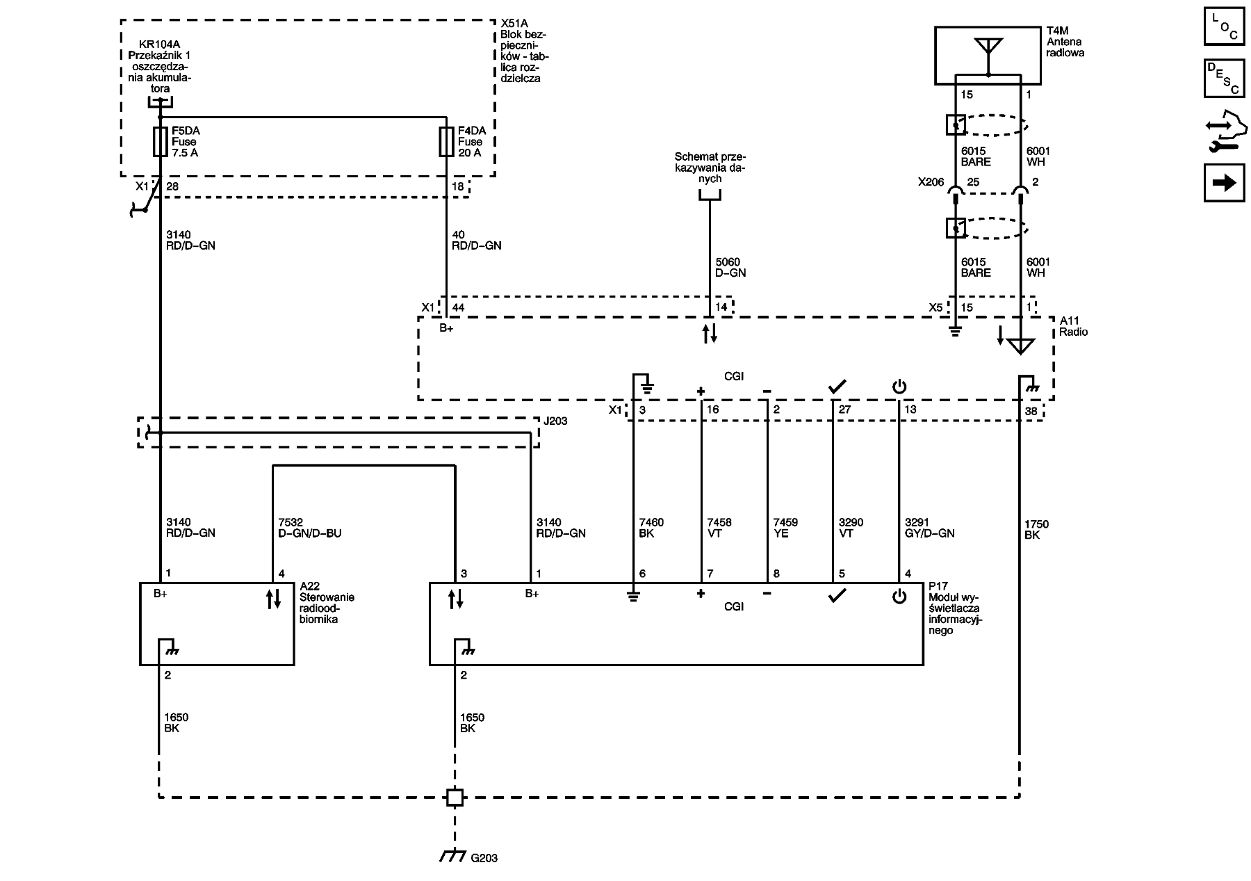

Chyba nie do końca się rozumiemy. Ja wiem, że sygnał z czujnika oświetlenia jest obrabiany przez BCM bo na wejściu BCM mierzyłem jego wartość napięciową. Na jego podstawie, najprawdopodobniej informacja w postaci cyfrowej dostarczana jest do modułu licznika i wyświetlacza nawigacji, (mają jakieś oznaczenia literowe), i chodzi mi o to czy to zmieniające się napięcie podświetlenia można gdzieś wychwycić na zaciskach tych modułów czy też wszystko odbywa się wewnątrz a napięcie zasilania przychodzi niezmienne. Bo zasilanie te moduły mają. Zastanawiam się czy punkty CGI 7 i 8 na wyświetlaczu informacyjnym, to nie są czasem te punkty na których można wychwycić to zmieniające się napięcie sterowane przez BCM. Może ma ktoś to rozebrane i byłby w stanie to stwierdzić? Załączam schemat.
Re: CSO - układ do dezaktywacji świateł mijania(skandynawii)
Punkty CGI 7 i 8 to nie są punkty zasilania podświetlenia ani w ogóle zasilania. Generalnie zmiana wszelakiej jasności podświetleń nie jest realizowana przez zmiany wartości napięcia zasilania lecz sygnałem prostokątnym PWM o odpowiednim wypełnieniu. Wszystkie podświetlenia są w technologii LED, piktogramy, ekrany i takiego "cyfrowego" rozwiązania wymagają. Ale także żarówki (np wyciemnianie lampy kabinowej) są sterowane PWM. Stabilizacja zasilania lamp pozycyjnych i mijania także.

Tego się spodziewałem, gdyż na którymś ze schematów przy wyjściach ze sterownika jest symbol impulsów prostokątnych. I tak jak mówisz jasność będzie zależna od długości impulsu przy stałej amplitudzie. Dzięki za info.

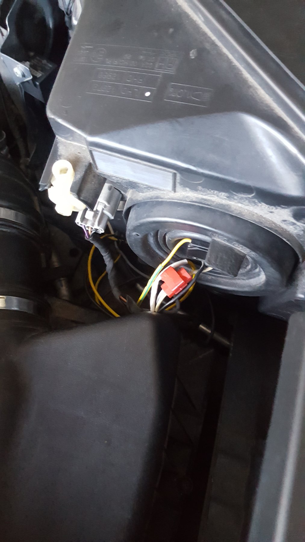

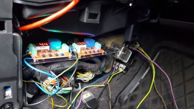

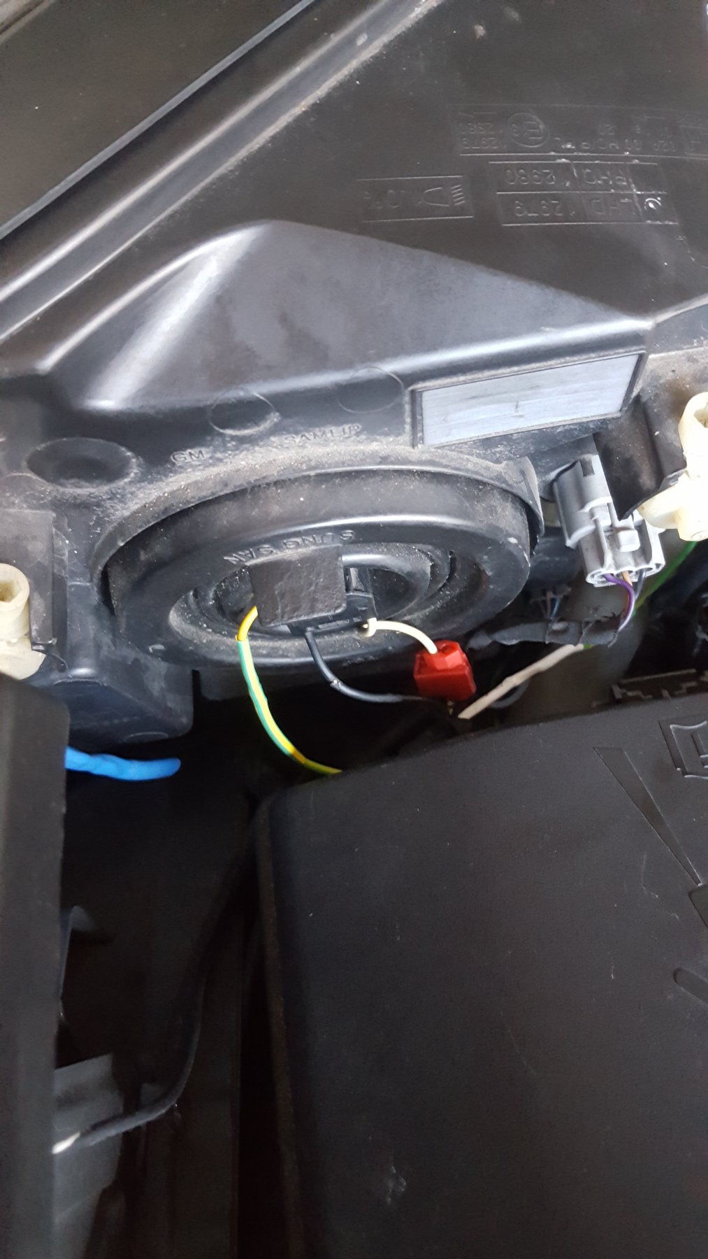

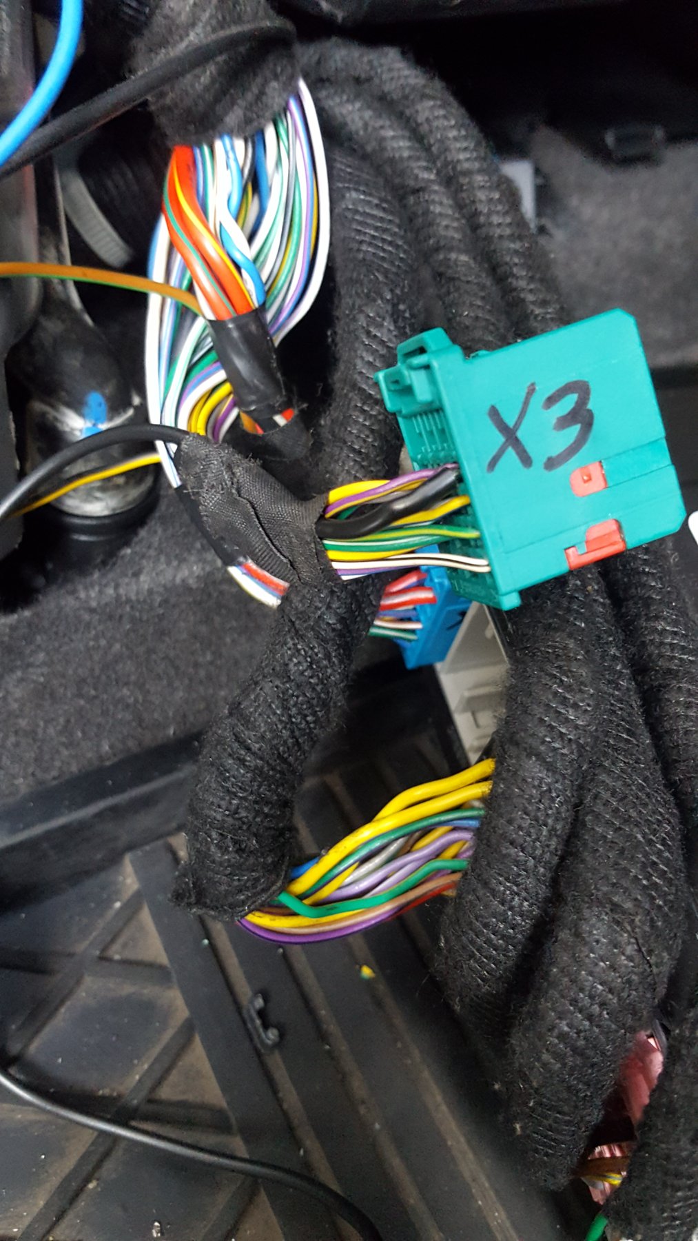

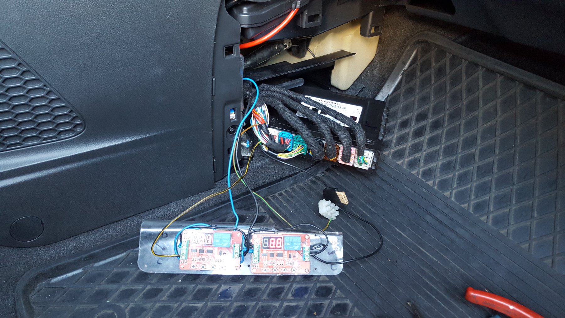

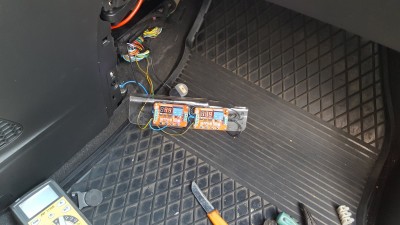

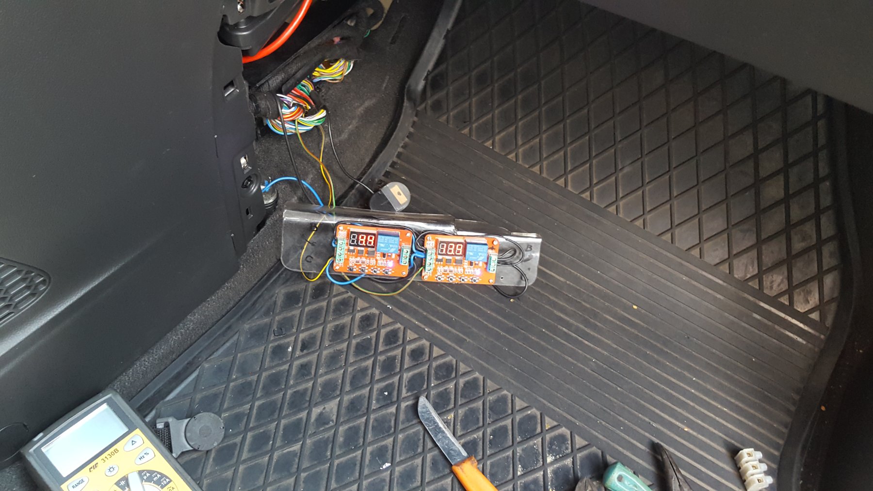

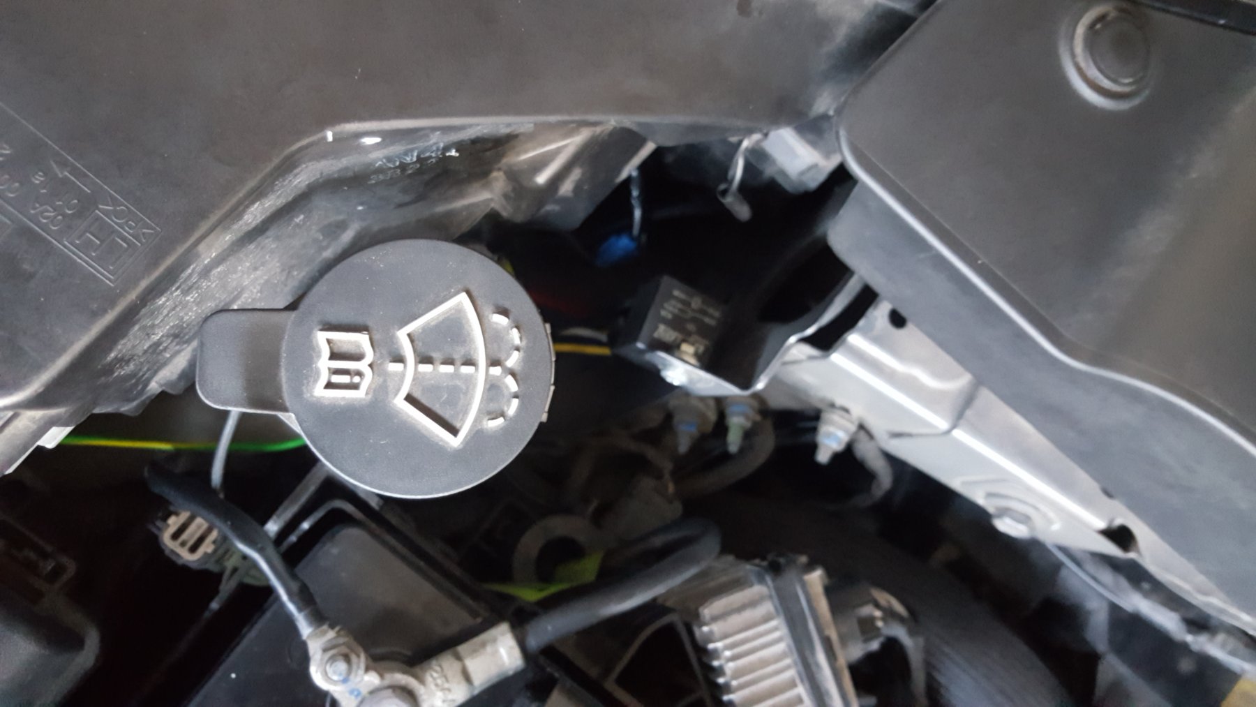

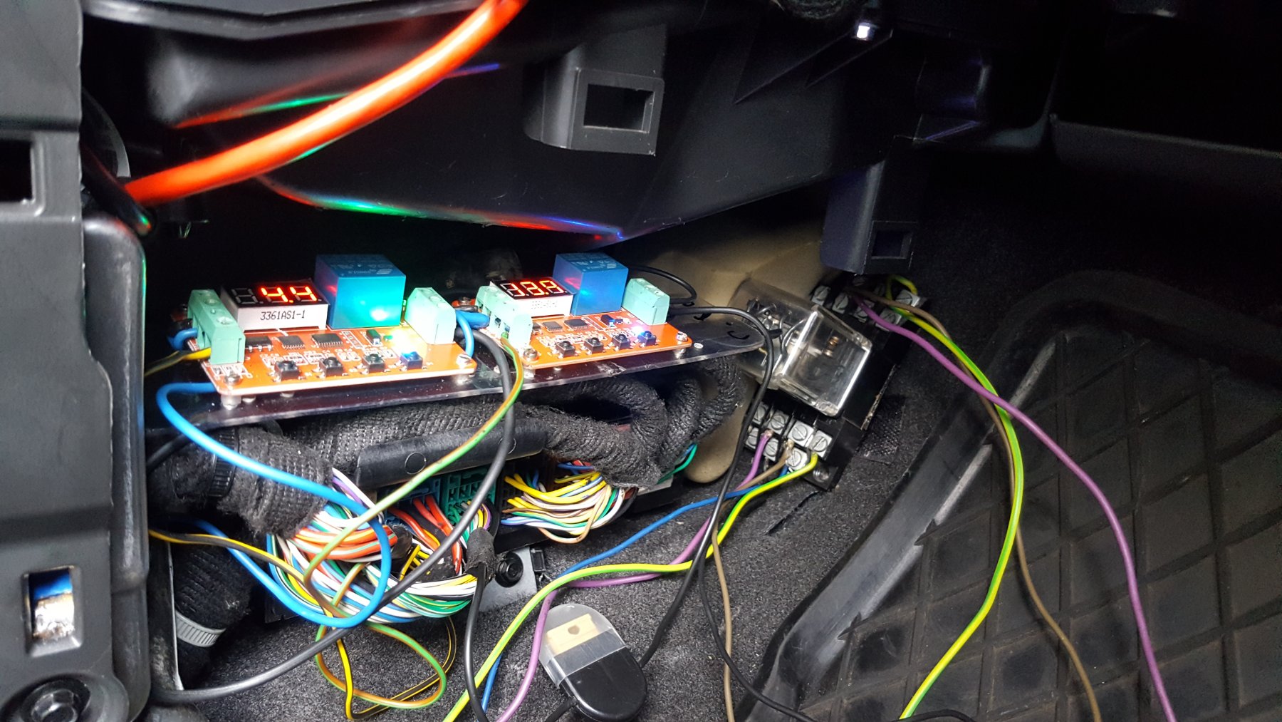

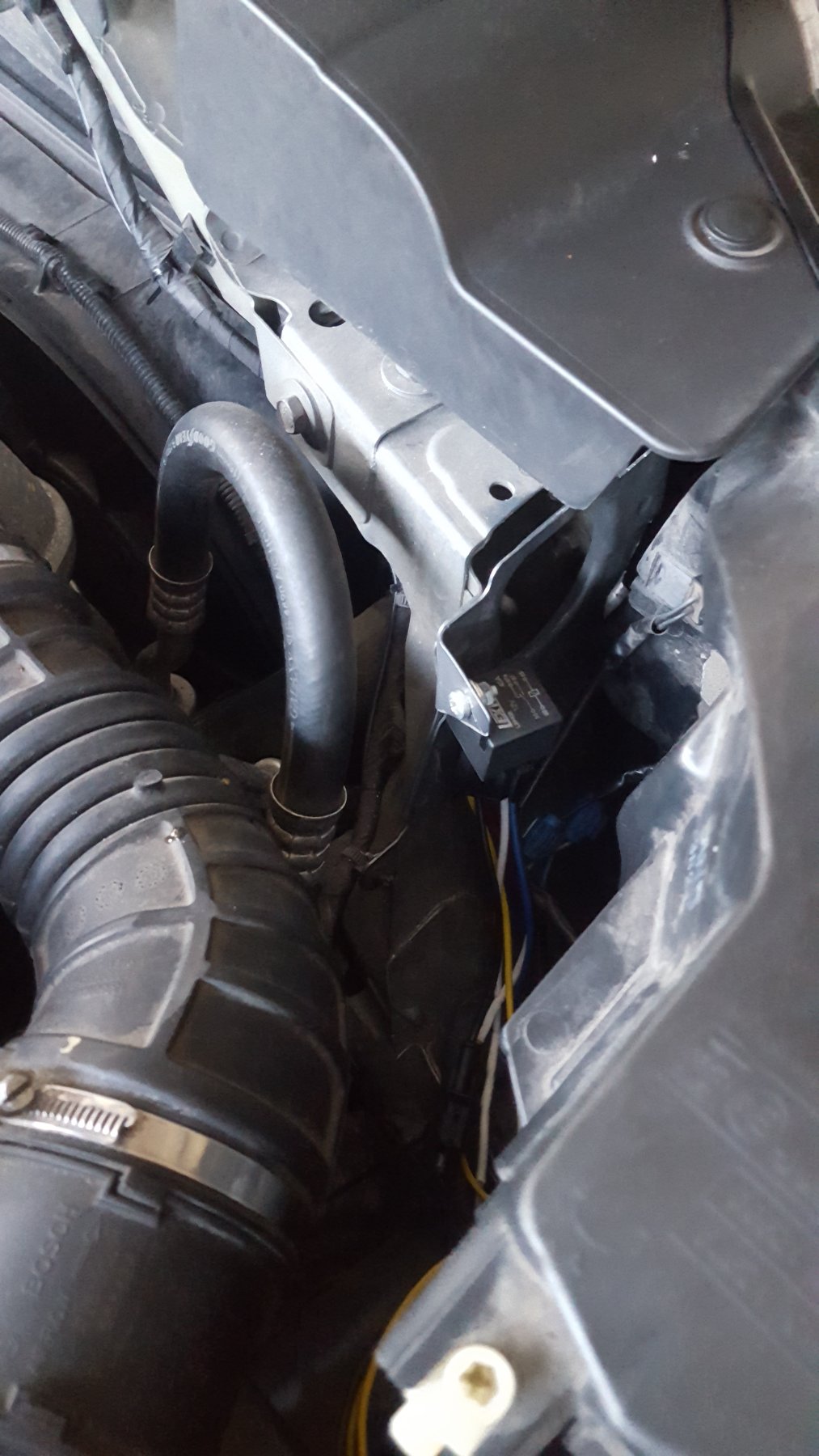

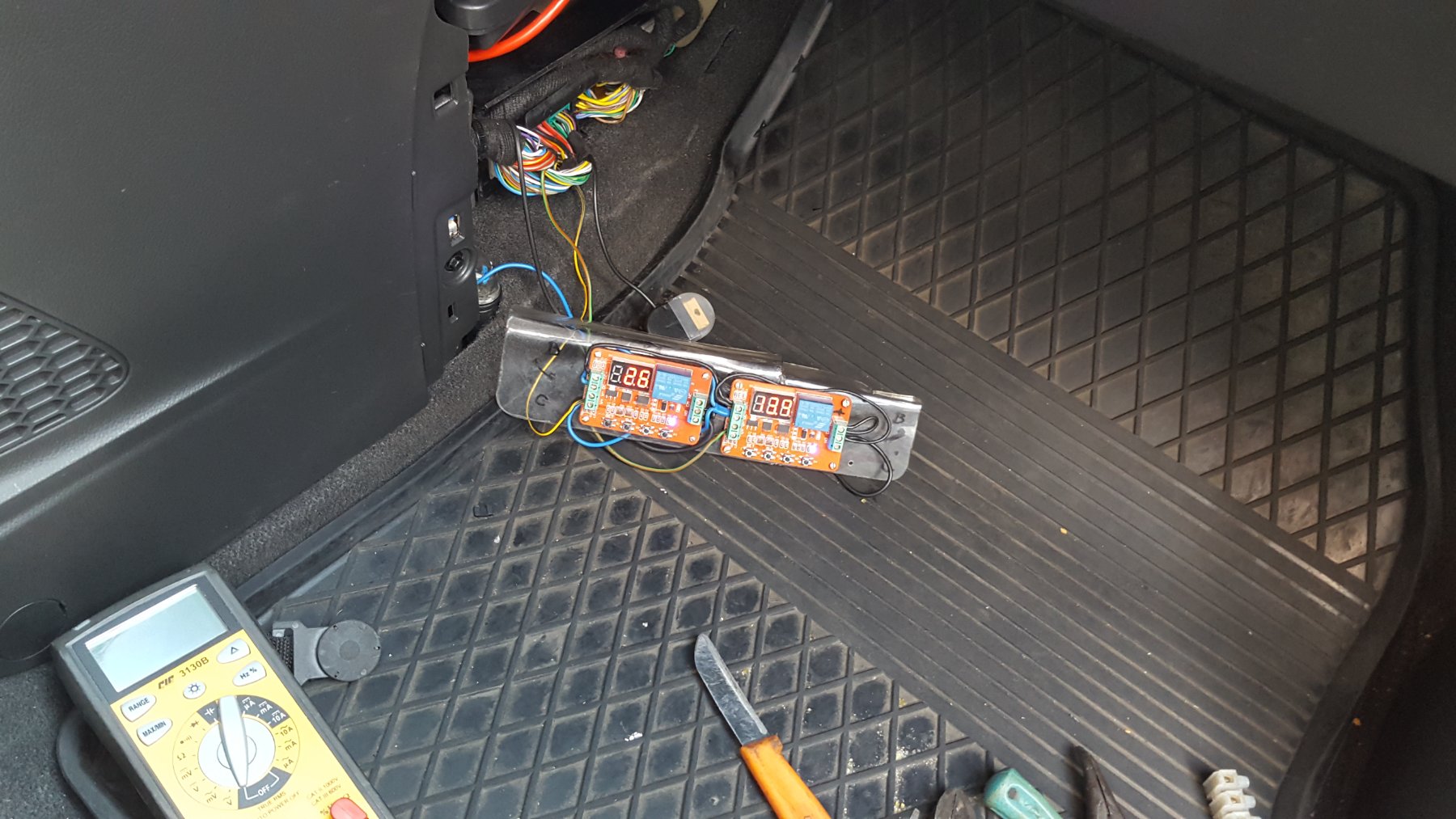

Zgodnie z dawną obietnicą, że jak dostąpię odpowiedniej ilości czasu i minie gwarancja, to pochylę się nad tematem RDL w Orlando z nie dającą się wyłączyć tzw. skandynawią. Czyli koncepcja opiera się na filozoficznym podejściu, że jak się ma co się nie lubi, to trzeba to polubić. (Sprawdziłem w kilku serwisach i nie wyłączają już skandynawi. Powód? Duże koszty autoryzacji przez GM).
Na wstępie powiem o założeniach jakie przyjąłem do realizacji układu i wrzucę fotki zainstalowanych i działających już elementów układu. Schemat i dokładny opis zamieszczę nieco później, gdy wyrysuję go w formie odpowiednio estetycznej i przejrzystej. Bieżący jest wizualnie dość zmęczony i z projektowymi poprawkami. Odpalony układ działa wg. mnie bardzo dobrze. Kosztowo nie jest drogi a ingerencja w instalację nie wielka i w miarę wygodna, co było jednym z założeń wykonania układu. Do realizacji w wersji jaką zastosowałem u siebie potrzebne dwa przekaźniki:https://allegro.pl/oferta/przekaznik-sa ... ZjNlM2Q%3D , jeden przekaźnik R15-4p ( też są jeszcze tanie na Allegro) i dwa komparatory napięcia: https://allegro.pl/oferta/przekaznik-12 ... MTYwYzM%3D.
O elementach łączeniowych nie będę się rozpisywał bo pewnie każdy zastosuje swoją koncepcję.
Założenia to:
1. Zgodność z obowiązującymi przepisami. Czyli świecą tylko dzienne.
2. Minimalna ingerencja w instalację.
3. Maksymalnie prosty i materiałochłonny układ.
4. Wykorzystanie tego co fabryka dała.
5. Działanie włączania i wyłączania DRL powiązane z działaniem fabrycznego czujnika oświetlenia otoczenia. ( przyjąłem progi zadziałania takie jak fabryka przyjęła do ściemniania i rozjaśniania ekranu nawigacji. Dzięki zastosowanym komparatorom, jest możliwe ustawienie zwłoki czasowej zadziałania układu, oddzielnie dla załączenia jak i wyłączenia DRL).
Założenia to:
