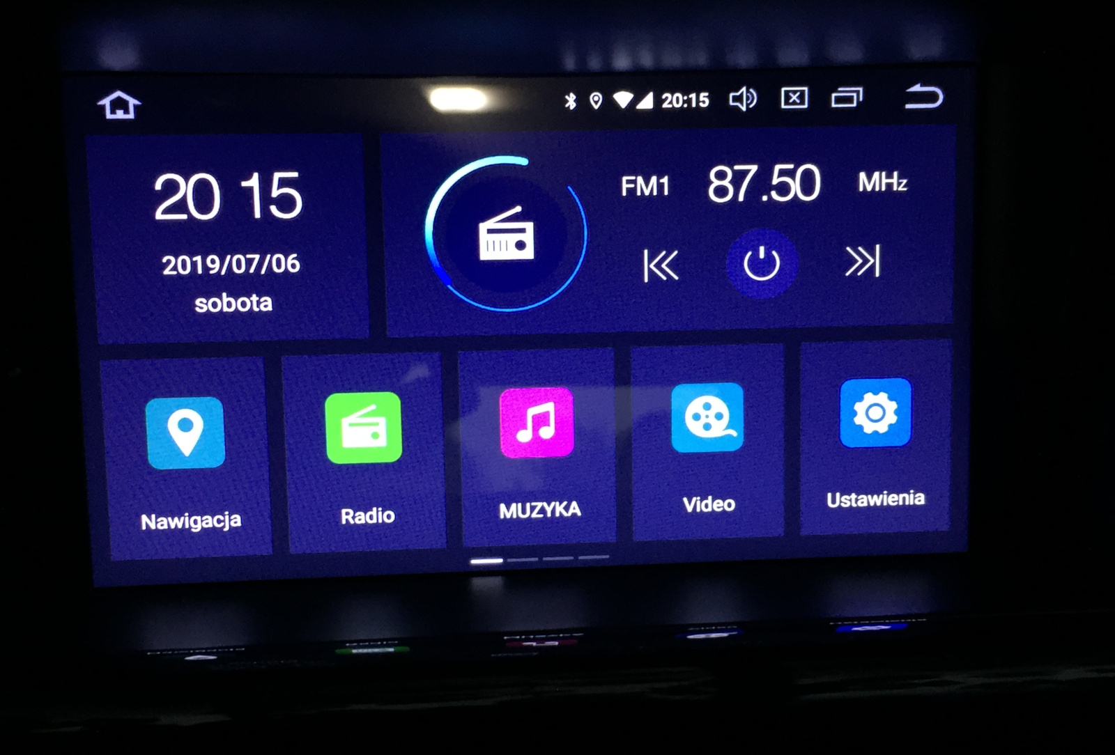

Przyszedł czas na wymianę mojej nawigacji (Waywell WD6072), za bardzo już mnie denerwowała - po ostatniej zmianie czasu już nie pomogło przejście na Automapę i zegar się zupełnie rozstroił, pokazuje godzinę 'od czapy'.
Nie chciałem 'tesla style', bo przyzwyczaiłem się do obsługi przyciskami, bez przenoszenia wzroku na ekran. Wybór padł na Witson RV5751 https://www.aliexpress.com/item/33008070628.html (Android 9, Octa-Core 64 bit PX5 Cortex-A53, 4 GB RAM, 32 GB ROM), do tego antena DAB+ i modem Huawei E8372h-155.
Jeszcze nie zmontowałem wszystkiego do końca, bo muszę trochę poprzerabiać instalację po poprzednim radiu, ale działa:

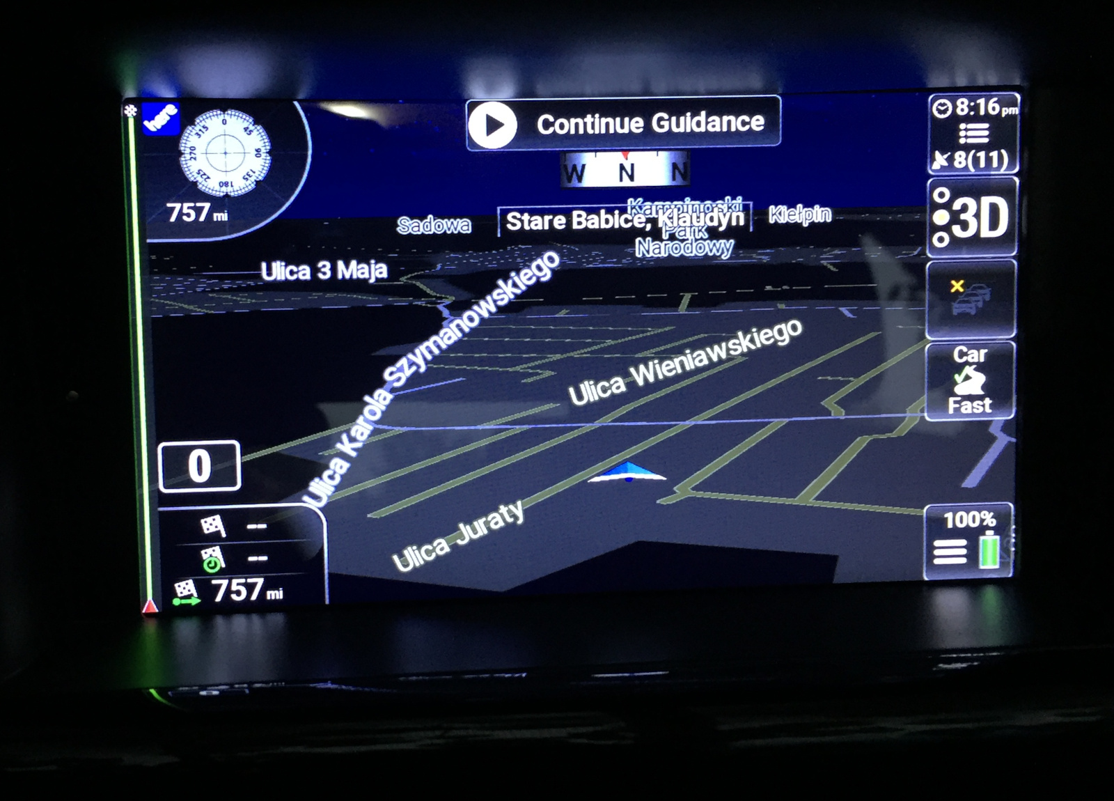

Chińczyki wgrali nawigację iGo, też działa:
DAB+ działa, ale o tym innym razem. I o innych bajerach.
