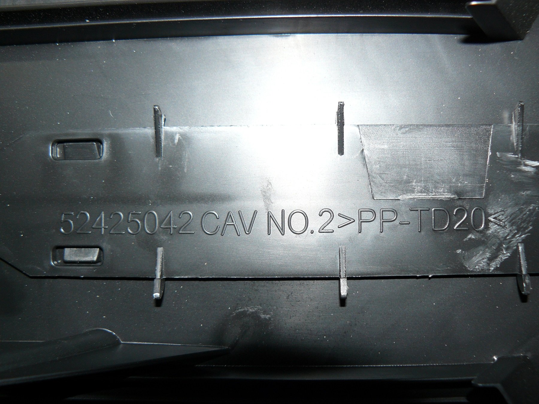

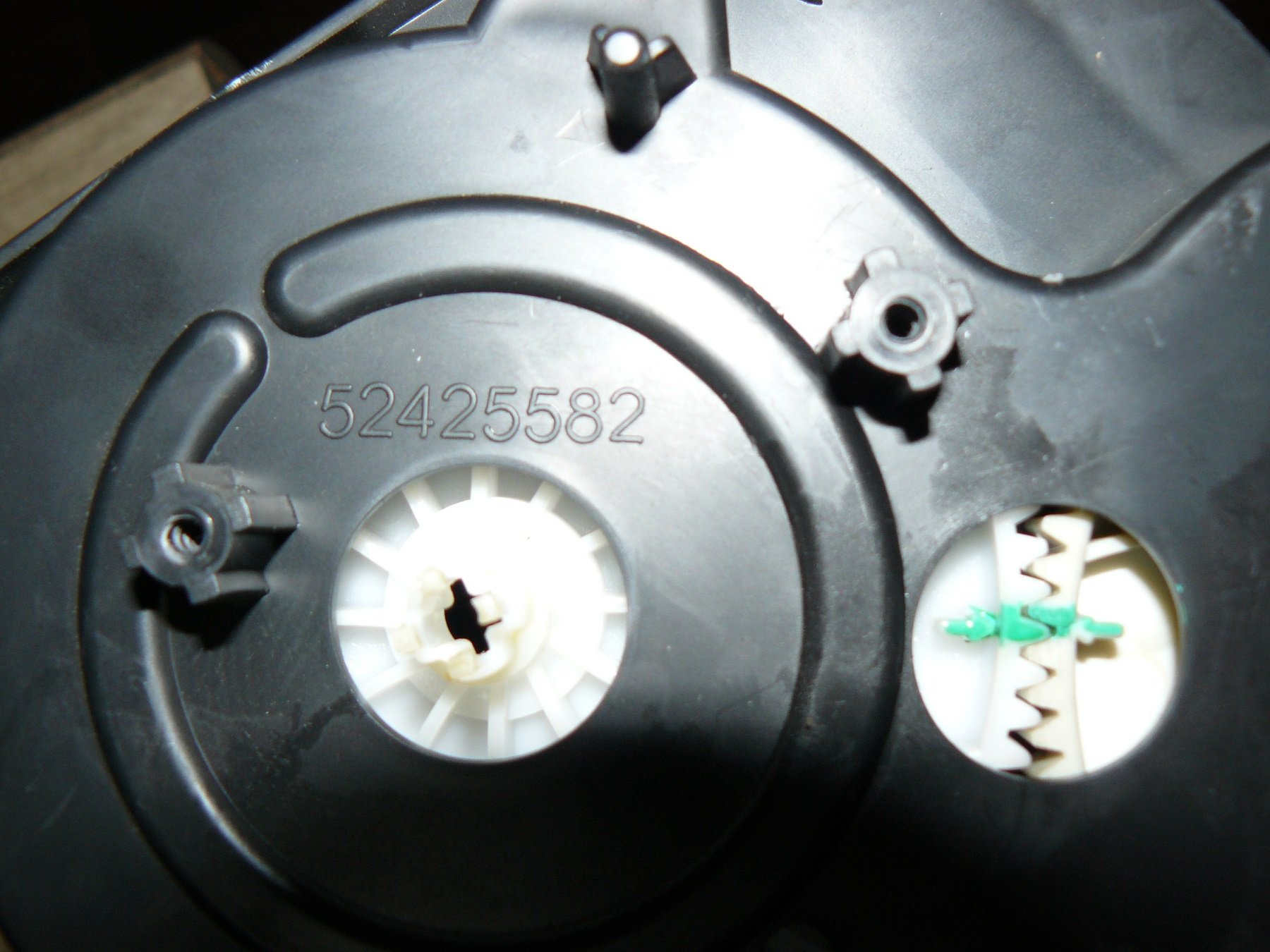

Troszkę tak , ale ja lubię mieć wszystko naprawione od razu i jeździć samochodem bez żadnych awarii . Proszę bardzo oto zdjęcia
szczuplin
Posty: 2346
Imię: Szczuplin
Samochód: Cruze, Aveo T300
LPG: STAG4 Q-Box+
Lokalizacja: Wałbrzych
Re: Awaria nagrzewnicy - zimne powietrze z nawiewu
Post autor: szczuplin »
No niestety numer obcy dla Google. Nie ma innego na fakturze?

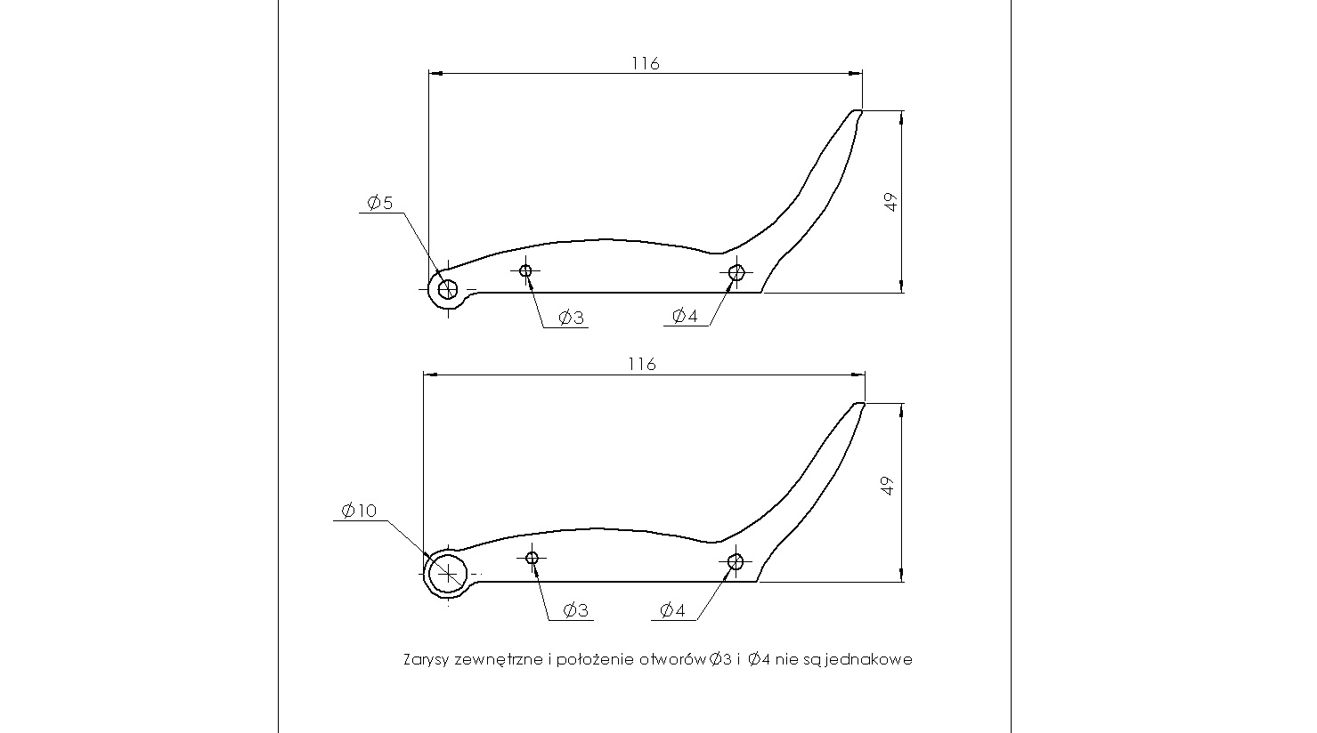

Jestem również po naprawie (zleconej na warsztacie). Mieszacza nie wymieniałem, w Potak trzeba było czekać na nowy element, więc użyłem blaszek, wkręty + klej. Tylko jedno ramię było ułamane (od strony kierowcy).
Jest tylko pewna niezgodność. Mianowicie w mieszaczu potrzebowałem 4 ramion z końcówką o średnicy 5,1 mm (rysunek). Przedstawione w temacie ramiona z UA były z różnymi otworami 5 mm i 10 mm. Aby pomóc kolejnym osobom wysyłając blaszki, muszę mieć pewność, który rozmiar jest ok.
Może ktoś pomierzyć średnice na wymienionym już mieszaczu?

Dopóki nie ustalę właściwych wymiarów, dopóty nie będę wysyłał ramion, które mogą nie pasować :nerwy .
Dlatego ponawiam pytanie postawione w poprzednim poście z rysunkiem technicznym.

Karlos pisze: 2 paź 2019, o 09:22 Może ktoś pomierzyć średnice na wymienionym już mieszaczu?
Doprecyzuj kolego co chcesz. Ja jakoś nie mogę tego skumać. Jakby co to mam w domu te ramiona, a kolega "likwidator" ma chyba mieszalnik.

Jaką średnicę powinny mieć otwory w ramionach? U mnie potrzebne były 4 sztuki z otworami fi 5 mm. Ze zdjęć prezentowanych wcześniej oraz opisów wynika, że ramiona na jedną klapę mają różne średnice, fi 5 i fi 10. Więc potrzebujemy mieszalnika, aby się upewnić.
Witam , u mnie jest średnica w ramieniu z jednej i drugiej strony 5 mm , na 21 stronie masz zdjęcie urwanego mojego ramienia z orlando , pozdrawiam .
