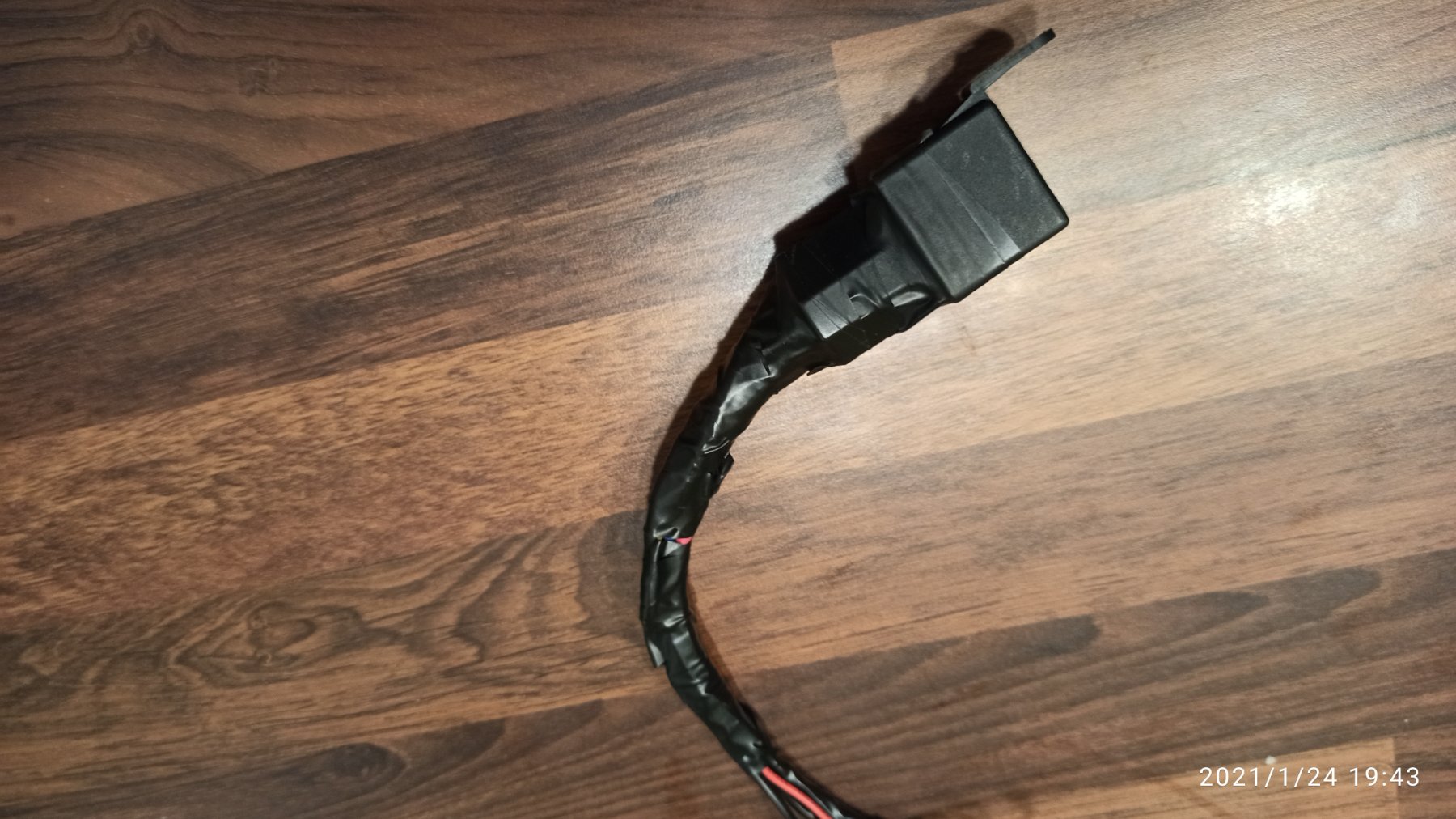

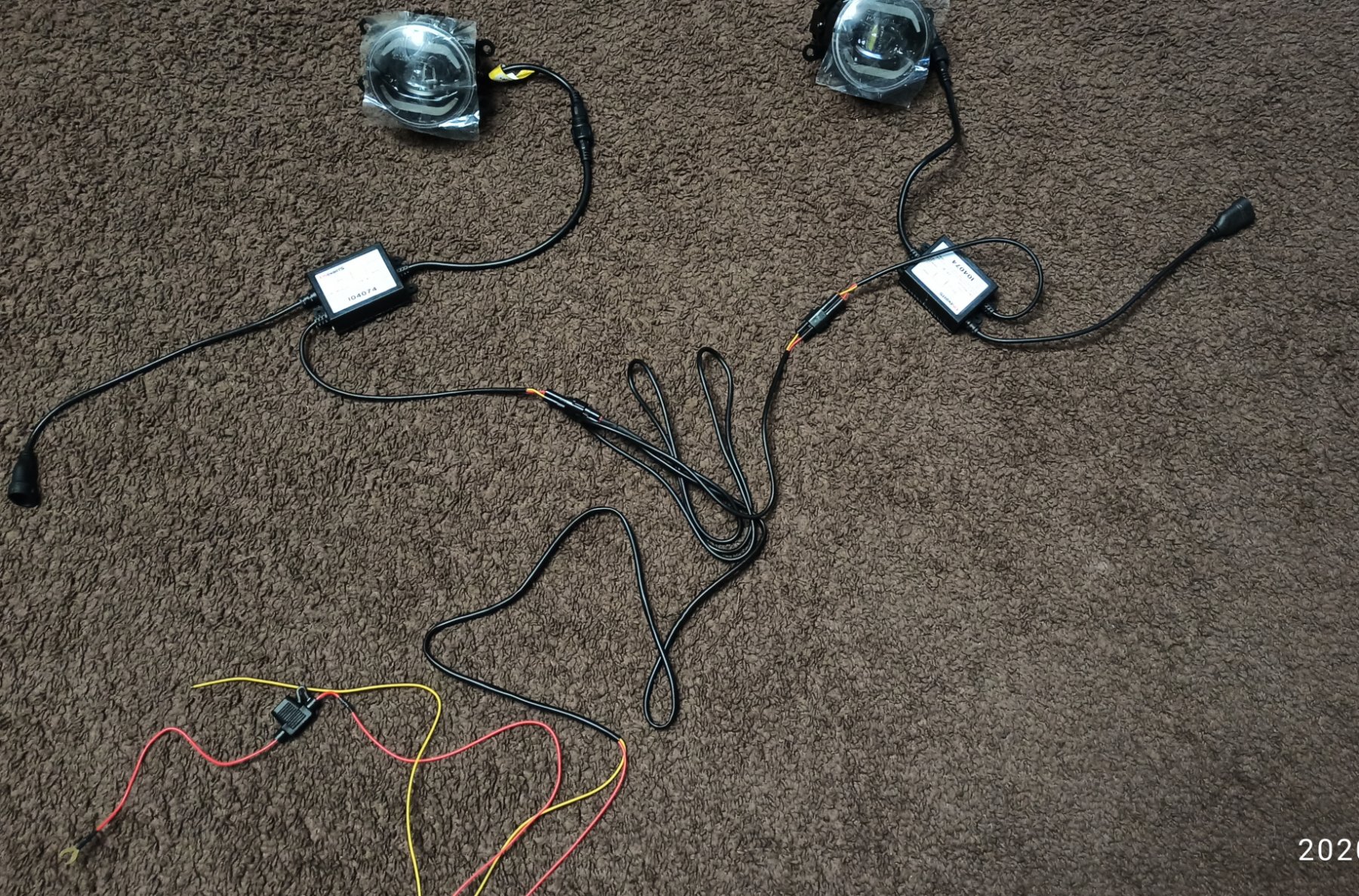

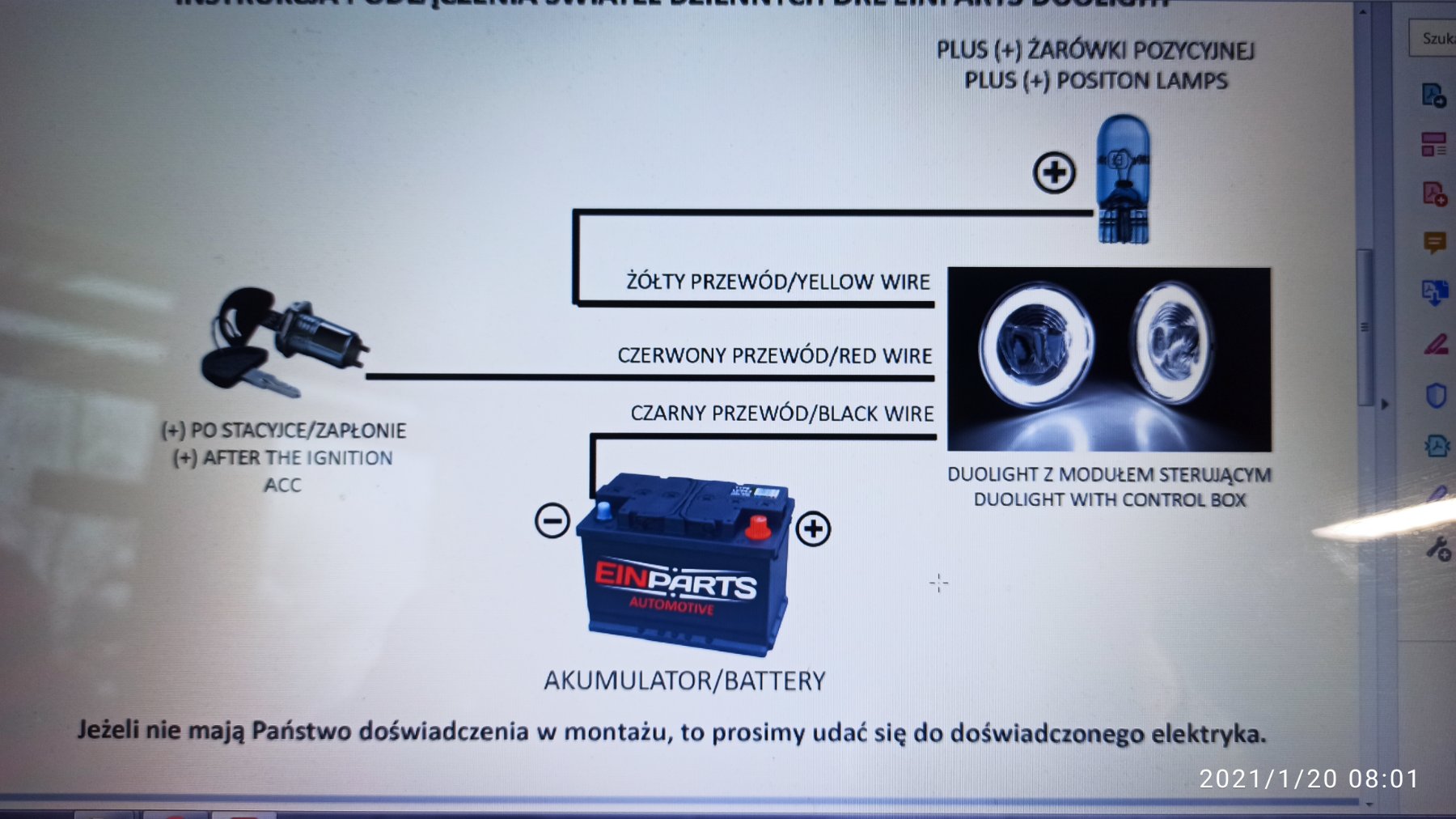

Mam problem ze światłami DRL po przekręceniu na światła mijania zaczynają się rzażyć. Gasnął dopiero po kilku minutach jazdy na światłach mijania .Podłączone zgodnie z instrukcją do postojówek i do zasilania po stacyjce. Mialem wpięty przekaźnik który rozłączalł DRL ale z niewiadomych przyczyn szybko zaczynał świrować ( zwłaszcza po myciu) raz załączał DRL a raz nie więc go usunąłem . Drl działają normalnie po wyłączeniu świateł mijania . Czy jest jakiś sposób by rozwiązać mój problem?

Jest zaraz przy akumulatorze więc nie byl mokry na łączeniu wtyczek szczelnie owinięty taśma izolacyjna .

Przekaźnik mam z takim gniazdem wszystko szczelnie owinięte izolacja ( łącznie z przewodami) może są jakieś inne przekaźniki?
Cała instalacja to 2-3 przewody

Tak zabezpieczyłem przekaźnik więc to raczej malo prawdopodobne by złapał wilgoć
Re: Swiatła w Cruze
Podejrzewam, że problemem może być to, że postojówki nie są zasilane prądem stałym ale PWM. Do takiego sygnału nie można podłączać przekaźnika bez diody gaszącej.
Zwykła taśma izolacyjna słaba jest na ochronę przed wodą i solą.

Ja rozumiem ale przekaźnik był w ,, skrzynce - szynie akumulatora obok mam elektroniczny odstraszacz gryzoni który wogole nie jest szczelny a nigdy nic sie z nim nie działo przekaźnik był suchy( sprawdzałem zaraz po umyciu auta )mogę kupić kolejny
I włożyć go do jakiegoś szczelniejszego pudelka ale podejrzewam że będzie to samo bo ledy mam od kilku tygodni a problem pojawił sie kilka dni temu .Dzwoniłem do einparts twierdzili że przekaźnik nie jest potrzebny i może występować taki problem ale to nie jest wina ledów A można wsiąść zasilanie z innego miejsca?
Etac przekaźnik nie ma jak być zalany wodą musiałbym prac chyba po całym akumulatorze , i skrzynce bezpieczników
Na przekaźniku działa na pół gwizdka , przerywają albo zaczynają świecić dopiero po kilku minutach od załączenia . Halogeny działają dobrze za każdym razem. Dodam że na przekaźniku świrują dopiero po odpaleniu auta na zapłonie jest wszystko ok. Miernikiem sprawdzałem zasilanie i jest w porządku.

Sprawdź czy na zasilaniu przekaźnika po włączeniu świateł pozycyjnych/mijania nie pojawia się jakiś potencjał.
Tak jak @wszim napisał, postojówki zasilane są napięciem pulsacyjnym PWM. Może być zwykły przekaźnik, ale od strony jego zasilania, czyli od + włączamy w szereg diodę, a za diodą kondensator między masą a plusem, nie elektrolit, około 150 - 200 nano. Ja tak musiałem zrobić bo po włączeniu świateł dziennych, te w pewnym momencie zachowywały się jak stroboskop, to było uzależnione od poziomu napięcia ładowania.
Jeszcze sprawdź czy diody nie są sterowane napięciem progowym.

etac pisze: 24 sty 2021, o 20:27 Wojtek, nie ma PWM na postojówkach.
Jest . Nie ma na przeciwmgłowych i drogowych.
