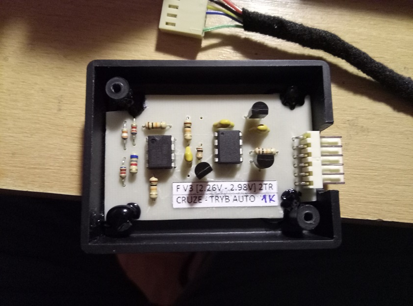

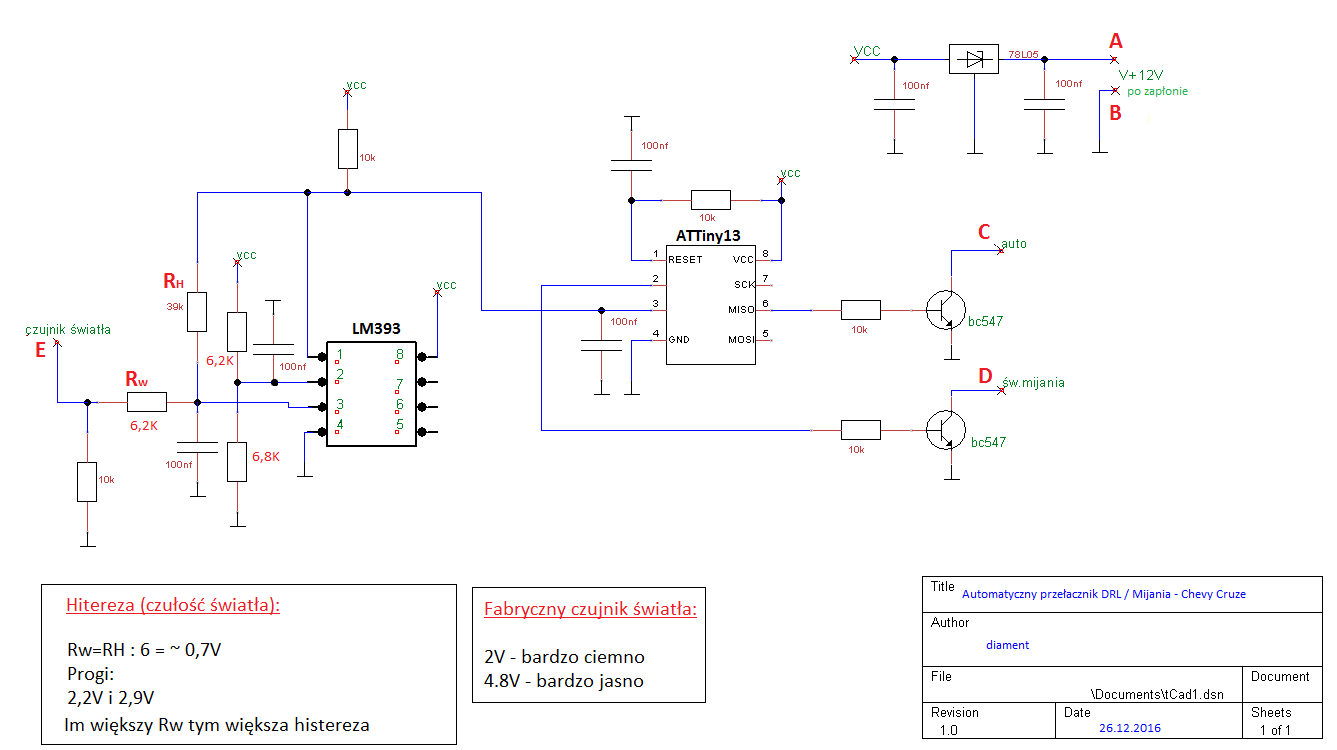

Chęć wrzucenia ledów do cruza miałem od dawna ale przez brak czasu i drogi kompletów dedykowanych temat przepadł w czeluściach dnia codziennego:)
W październiku przypadkiem napotkałem tani zestaw za 40$ na ebayu i jak bumerang wrócił temat automatycznego włączania św. mijania.
Ogólnie moja wersja jest hybrydą wersji twojej i barusa gdyż jest cyfrowo analogowy
Docelowo nie robiłem tylko dla siebie ale i dwójki znajomych ale z daleka i chciałem aby histereza przełączania miała prostą redukcje tj. np. zmiana rezystora co może zrobić nie zaznajomiona z elektroniką za bardzo osoba.
I ja również wykształconym elektronikiem nie jestem a hobbysą więc założenie miałem ale z wykonaniem już nie tak dobre.
Finalnie pod fabryczny czujnik światła (5V jasno; 2V ciemno) podłączyłem komparator (LM393) i dzielnik napięcia ok 2.4V histereza jest ok 0,7V. Progi mam ustawione 2,2V i 2.9V. elementem wykonawczym jest uC attiny13 gdyż ja potrzebowałem jedno kliku a znajomy 2 kliku i nie za bardzo wiedziałem jak to rozwiązać "analogowo", dla uC wystarczył prostu kurs bascoma. Układ podpięty "po zapłonie" jak napięcie na czujniku jest powyżej 2,2V to wyłącza św. mijania jak poniżej 2,2V to zostawia włączone św. mijania. Próg przełączenia z mijania na DRL jest 2,9V (można mniej) ale to taka bezpieczna granica.
Moduł jest tani w budowie estetyczny i cichy (brak przekaźników jak u Ciebie) a i progi przełączania łatwo regulować opornikami. Wiadomo prościej było by użyć ADC z uC ale nie jestem jeszcze na tym stopniu wtajemniczenia. Ja zadowolony znajomi również bo dostali podstawki pod rezystory i sobie dopasowali według własnych upodobać prób przełączenia.
W module mam wolny jeszcze jeden pin i planuję wykorzystać go do włączenia świateł jak jest deszcz. Przy dużych ulewach gdzie robi się ciemno jest OK bo czujnik wyłapuje "ciemność" ale w mniejsze deszcze nie, a jak pada deszcz trzeba jeździć na św. mijania. Zastanawiam się tylko czy podłączyć się do przełącznika czy silnika wycieraczek...

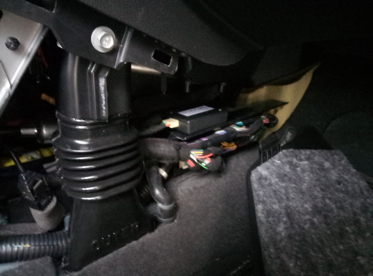

- P70302-134758.jpg (456.05 KiB) Przejrzano 11670 razy

- schemat.png (33.94 KiB) Przejrzano 11670 razy
Re: CSO - układ do dezaktywacji świateł mijania(skandynawii)
Świetna robota. Bardzo mnie cieszy jak się tematy elektroniczne rozwijają i można z kimś ntt pogadać. Bo w każdym z rozwiązań może wyniknąć coś nowego. W twoim rozwiązaniu można by zastosować jakiś potencjometr do wygodniejszej kalibracji nastaw. Kalibracja analogowa nie jest zła. Wg mnie jest czytelniejsza i mniej skomplikowana niż czysto cyfrowa jaką ja zastosowałem. Sam wpadłem w pułapkę, że na interfejsie dla użytkownika jednej diody LED i klikania przełącznikiem można zwariować gdy się chce za dużo rzeczy ustawiać. Nic bardziej naturalnego dla człowieka niż pokrętło, potencjometr. Ja swój CSO w wersji 2 już tak rozbudowałem, że jak ktoś pyta to muszę sięgać do własnej instrukcji bo nie pamiętam jak to działa.

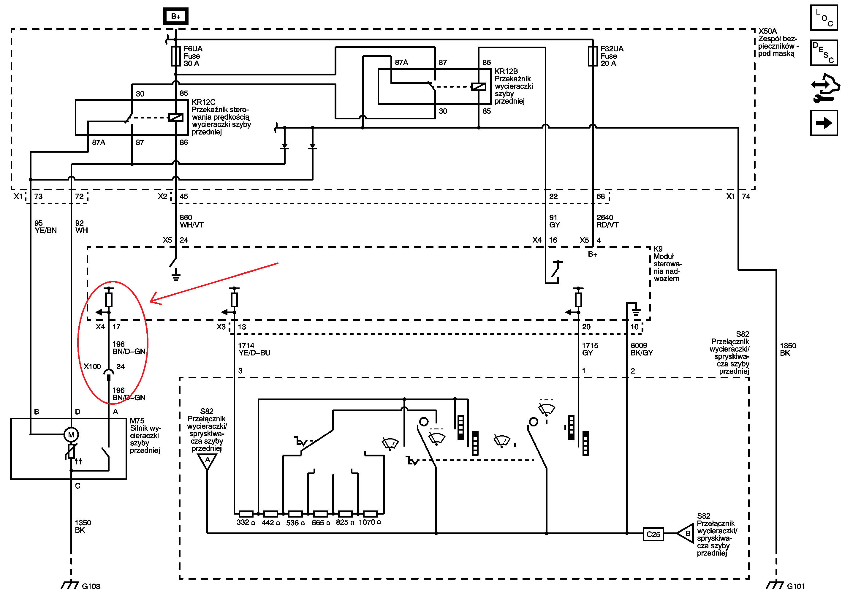

Zastanawia mnie co się dzieje na zaznaczonym pinie, jest to według opisu sygnał "parkowania" wycieraczki. Myślałem nad par 4-5 sek. opóźnieniem aby wyeliminować przemycie szyby spryskiwaczem. Z ciekawości obadam to ale prawdopodobnie odłączę się przez diodę do przełaczniów w trybie AUTO, I i II bieg wycieraczek.
Ręcznie mogę św. postojowe zapalić. U mnie wygląda to tak że jak w złączu przełącznika świateł wszystko jest rozwarte to po zapłonie św. postojowe a przy uruchomionym silniku postojowe +mijania. Jak zwieram pin 5 do masy wyłącza światła i jak zewrę do masy pin 3 na sekunde to włącza postojowe+mijania, natomiast jak trzymam zwarty pin 3 do masy to dopóki jest zwarty świecą same postojowe jak rozewrę to mijania i postojowe. Tak się dzieje jak silnik działa a tylko po przekręceniu kluczyka to czy chwile czy cały czas zwarty pin 3 do masy to tylko postojówki. Także moduł steruje pinami 5 (wyłącz) i 3 (włącz) a po przełączeniu ręcznym mogą w nocy świecić same postojowe.
- wycieraczki.png (87.84 KiB) Przejrzano 11679 razy

Oryginał załącza światła po 4 pełnych ruchach wycieraczek.diament pisze:Zastanawia mnie co się dzieje na zaznaczonym pinie, jest to według opisu sygnał "parkowania" wycieraczki. Myślałem nad par 4-5 sek. opóźnieniem aby wyeliminować przemycie szyby spryskiwaczem. Z ciekawości obadam to ale prawdopodobnie odłączę się przez diodę do przełaczniów w trybie AUTO, I i II bieg wycieraczek.
