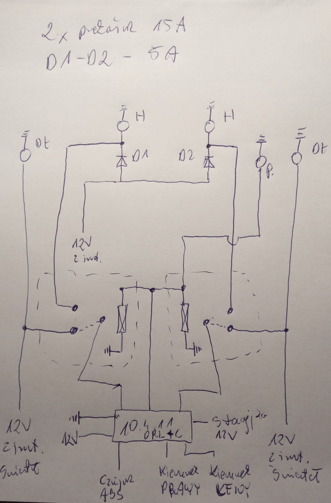

Zmieniłem troszeczkę opis na poprzedniej stronie
Przełączanie z dziennych na halogeny do doświetlania powinno załatwić to - załącznik.

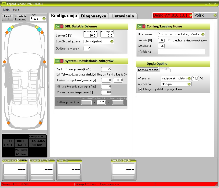

Co do samego programu to wygląda tak.

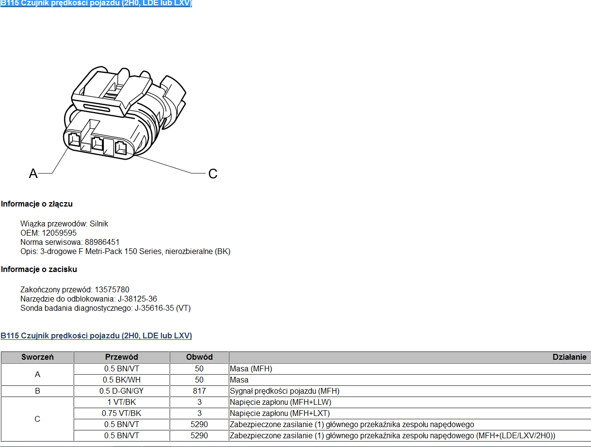

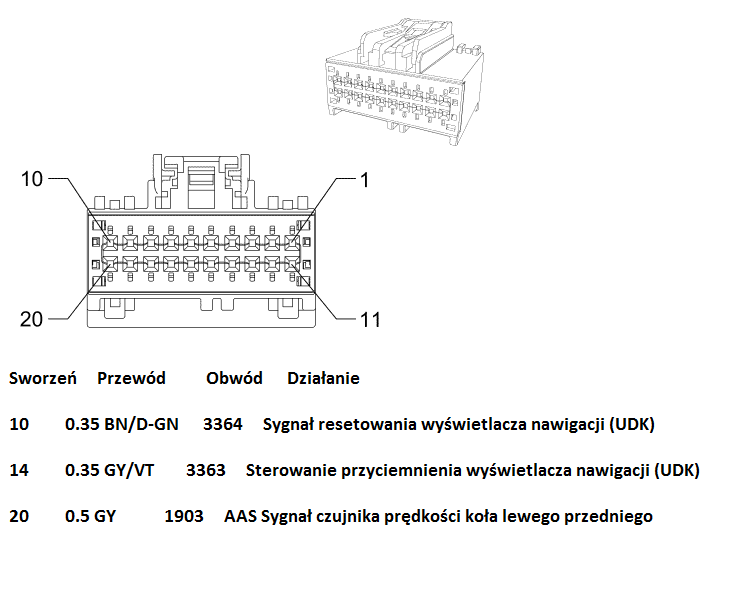

- Pin w kostce w radiu
- Radio 1.png (32.52 KiB) Przejrzano 8086 razy
- Ten jest w komorze silnika
- Czujnik prędkości.png (68.19 KiB) Przejrzano 8086 razy
- ABS.png (29.91 KiB) Przejrzano 8092 razy
- Nowy obraz mapy bitowej.jpg (172.17 KiB) Przejrzano 8092 razy

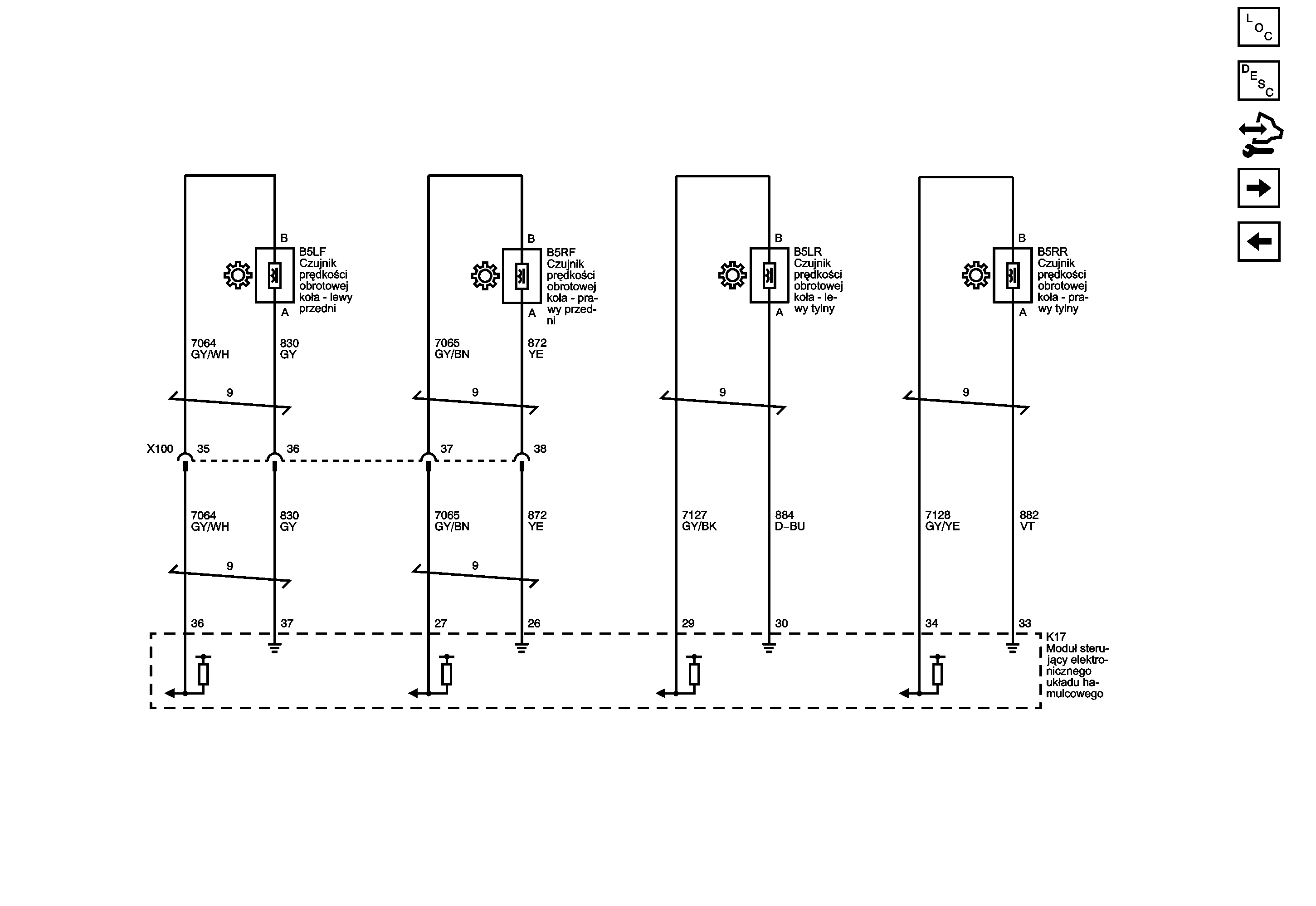

no i skusił mnie przez przegrzebanie się w TIS. Znalazłem taki opis
• Czujniki prędkości obrotowej kół - Moduł EBCM przesyła napięcie odniesienia 12 V do każdego czujnika prędkości obrotowej koła. Gdy koło obraca się, czujnik prędkości obrotowej koła generuje sygnał prądu przemiennego o przebiegu prostokątnym. Moduł EBCM wykorzystuje częstotliwość sygnału o przebiegu prostokątnym do obliczenia prędkości obrotowej koła.
Czyli nie mamy u nas najnowocześniejszych rozwiązań gdzie czujnik jest zwartym modułem z CANem lecz raczej klasyczne. To oznacza, że podpięcie się pod czujnik da sygnał jaki potrzebujesz.
