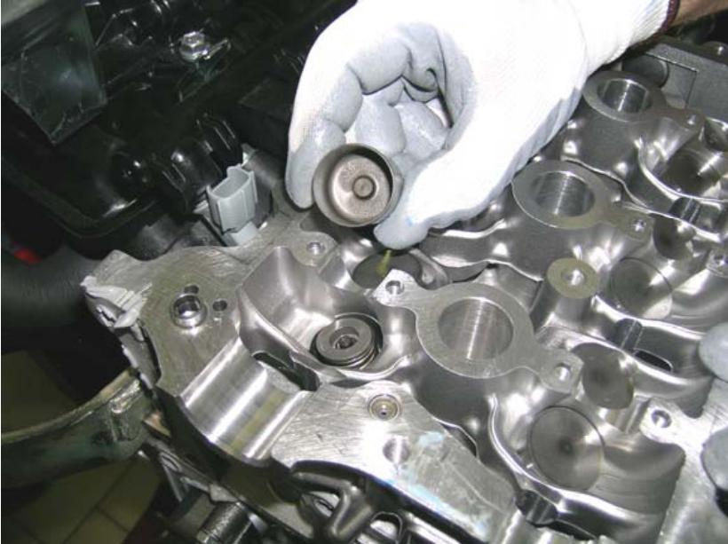

Po szklankach nic nie widać. To wypalają się zawory i gniazda zaworowe i kasują luz. A tego nie zobaczysz bez zdejmowania głowicy.
Ale ok. Zdjęcia wstawię

Może ktoś kto aktualnie by robił luzy zaworowe pomierzyłby średnicę i porobił zdjęcie gniazdom szklanek.
Ostatnio zmieniony 17 sty 2020, o 04:03 przez Mandrol, łącznie zmieniany 1 raz.
Powód: pomierzył by = pomierzyłby
Posty: 5173
Samochód: Orlando 1.8 LPG LT+
Silnik: 1.8 2HO, 141KM Pb
LPG: BRC SQ24 Genius 1500
Lokalizacja: Opole
Re: regulacja luzu zaworowego orlando 1.8 104.00KW
Post autor: Bunioopl »
Co Cię interesuje.? Mam jedną głowicę na stanie.
Średnica, wysokość szklanek i ewentualnie odległość od jej krawędzi do płaszczyzny która popycha zawór.
I jak wygląda w środku to gniazdo w którym pracuje szklanka.
Ja postaram się jutro odkopać mój stary silnik i posprawdzać u siebie.
Trzeba tylko pamiętać że ja mam 1,6 16V a ty bodajże 1.8, chyba że masz głowice od jakiegoś 1,6.

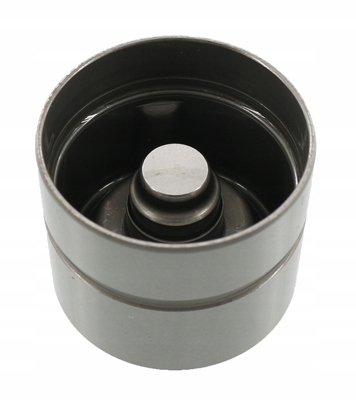

Niestety nie byłem w stanie dzisiaj zajrzeć do silnika więc postanowiłem poszukać co nieco informacji w necie.
Średnica hydropopychaczy to 32mm
Wysokość 26,5
I to może by i pasowało do Chevroletów ale jest jedna poważna różnica, wysokość płaszczyzny popychającej zawór.
W Z16Xe jest ona dość blisko krawędzi
Natomiast w chevroletach dość głęboko
Wiec na pewno silniki różnią się długością trzpienia zaworu i przynajmniej bez wymiany zaworów nie idzie zamontować hydropopychaczy.
Po przemyśleniu sądzę jeszcze że taka wymiana mogło by nieść za sobą dodatkowe konsekwencje w postaci spadku osiągów, zwykła szklanka przekazuje ruch wałka na sztywno a hydropopychacz delikatnie się ugina przez co zawór może się mniej otwierać i pracować w innym momencie.
