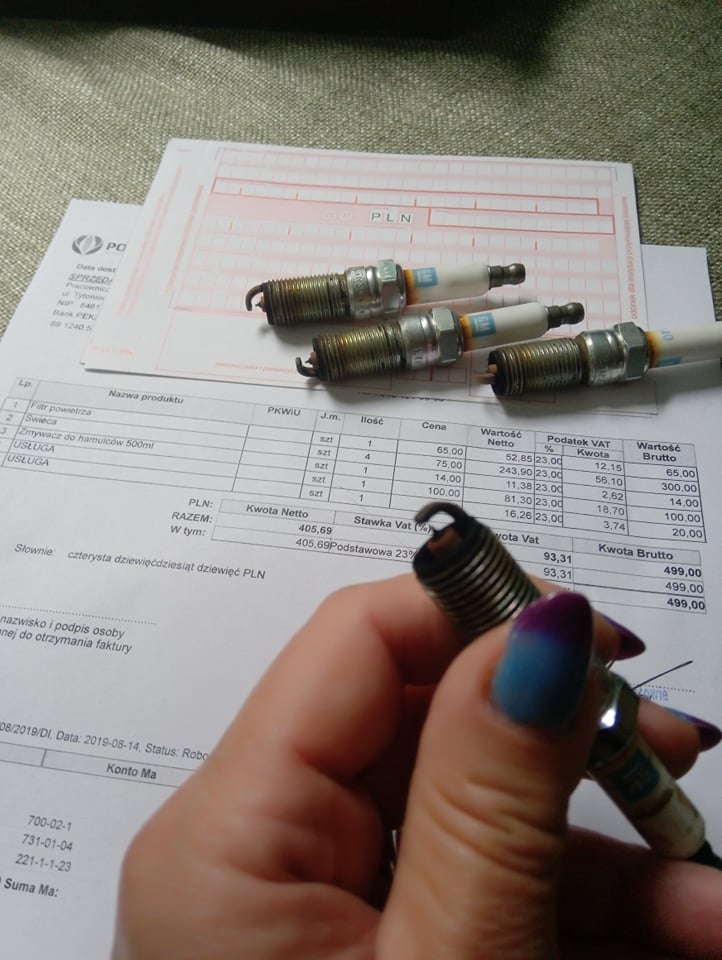

Faktycznie zdarli za te swiece. To chyba irydowe tak jak u mnie. Przy poprzedniej wymianie w ASO placilem za nie 200zl, a teraz kupilem Bosch'owskie odpowiedniki za jakies 140zl takze przy nastepnym razie polecam jednak nabywac na wlasna reke.

Ja chciałam oryginalne oplowskie i dlatego. Te stare też były Ori GM. Moja Lalka (Insignia) jest wrażliwa na niektóre zastosowania. Czasem jak poczytam forum co tam komu było na świecach NGK czy innych chińskich albo jakichś, to już wolałam Ori od razu. Przynajmniej mam jakąś pewność że nie będzie mi zaraz kichała.
Jeszcze nie miałam też aż tak wrażliwego auta
ona takim pierwszym jest.
Sprowadzali mi je z opla i podobno tak mają że 75zl sztuka. Już nie będę też kupować kolejnych bo to zrobi raczej kolejny jej właściciel. Ale to off top to kończę już temat. Sorki. Oryginalnymi częściami unikam jednak póki co wszelakich kontrolek świecących
