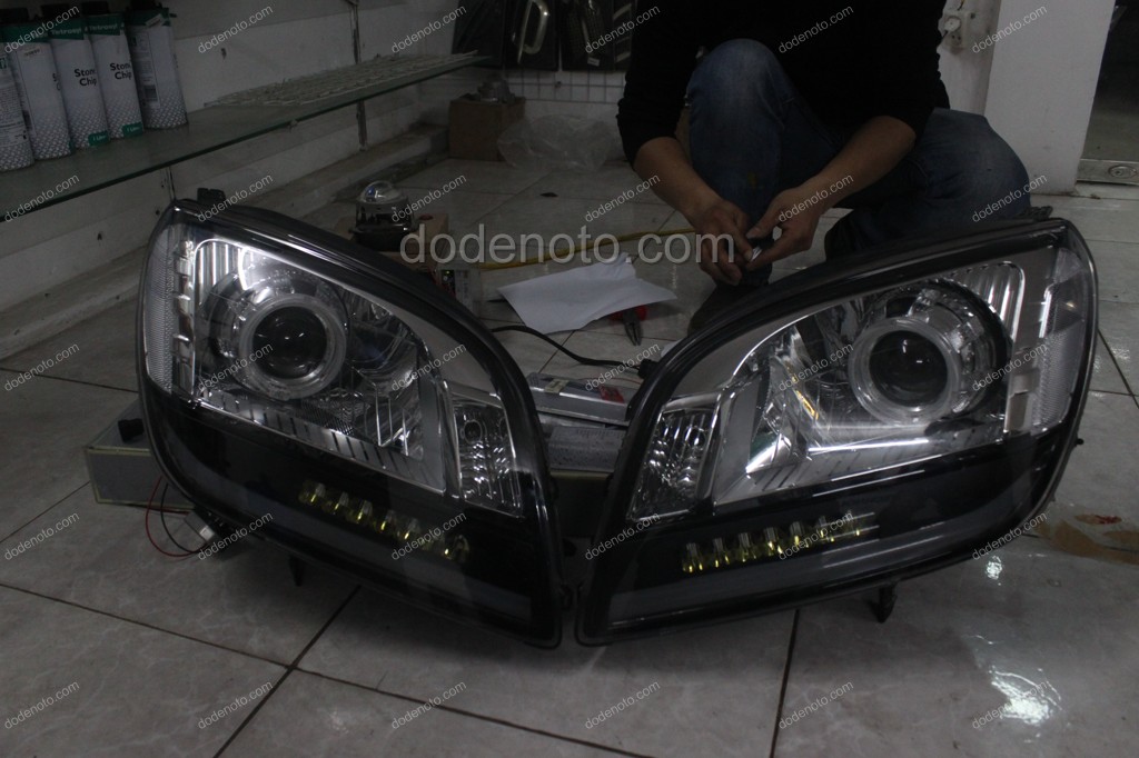

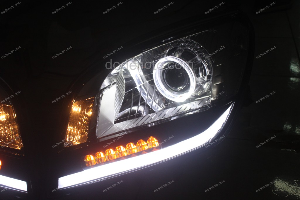

interesuję się tematem pod kątem mojego orlando. ostatnio w necie znalazłem stronę z prezentacją reflektorów do różnych samochodów (w tym orlando). podoba mi ta ledowa listwa u dołu kierunku, ale sam kierunek skopany. ew. dla wielbicieli "aniołków", również fajnie wkomponowane. osobiście uważam to za przerost formy nad treścią - albo angel albo ledy. a wracając do sedna, czy ktoś może wie czy te listwy są dorabiane? robione na zamówienie? wg. mnie dają lepszy nieco efekt niż zespół pojedynczych diod.

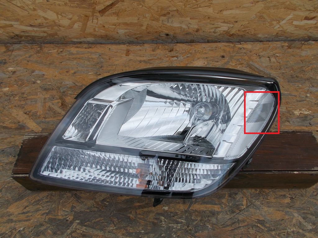

witaj!wszim pisze:Zapomniałem zapytać. O jakich obrysówkach piszesz?rk_1980 pisze: Ja już ostatnio myślałem nad tymi gniazdami obrysówek (pod USA),
chodzi o gniazda zaznaczone na zdjęciu (w tylnych też są).
Re: DRL koncept w kloszach kierunku na żarówk.LED dual color
No ale w reflektorze tam jest pusto tzn nie ma gniazda pod oprawę. Chcesz coś wyrzeźbić w obudowie klosza?

a czy w sprawie tych modułów ledowych z posta powyżej ktoś coś wie?
strona wygląda jakby to był producent (może garażowy), ale przeróbek ma masę.
może stosuje jakieś gotowce?

rk_1980 z tego co tam jest podane na tej stronie, to wygląda na garażówkę, ale sporo i to w Chinach czy tez w Wietnamie jest takich firemek, które za chwilę stają się wielkimi firmami
No cóż, nie wiem czy tam u nich Lacetti się nazywa Gentle ? bo widzę też fajne lampy.

Generalnie poza Europą nie ma takich obostrzeń jeśli chodzi o reflektory i nie muszą spełniać różnych dziwnych homologacji. W Azji i USA jest sporo firm robiących reflektory na indywidualne zamówienie klienta, to pewnie jedna z takich.rk_1980 pisze:a czy w sprawie tych modułów ledowych z posta powyżej ktoś coś wie?
