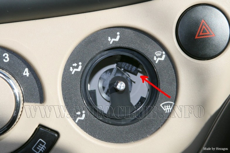

znalezione w sieci,dotyczy poprzedniego modelu

ale szukamy sposobu na t300 ,choć z opisów kolegów co szperali po aucie wynika ,że tutaj mikrostyku nie ma. Ciekawe skąd klima wie,że skierowano nawiew na szybę w t300?Cos tam może być w tym pokrętle,co przekazuje sygnał do centralki
Re: Działanie klimatyzacji
Moduł jest sterownikiem klimy równocześnie i wie po pozycji pokrętła. Lub jeżeli kima jest osobnym modułem to dostanie informację po CANie. Bo pokrętło nie steruje mechanicznie za pomocą linek klapkami nawiewu tylko tylko pokrętło jest wbudowane w moduł elektroniczny z procesorem i oprogramowaniem, które steruje w sposób elektryczny serwomechanizmami i stycznikami uruchamiającymi co sobie tam chce. Taki dodatkowy styk mu do niczego nie potrzebny.

to się domyslam,ale gdzies musi być coś,co powie sterowaniu modułu,że pokrętło jest w pozycji X a nie Y,moze ni mikrostyk-bo to mechaniczne cudo,ale czujnik optyczny lub inny i tutaj byłaby możliwość oszukać klimę. Włożyłem poprzez schowek głowę i poświeciłem sobie latareczką i kręciłem kierunkiem nawiewu i widac od tyłu,że pokrętło kręci jakimś mechanizmem w nim zabudowanym,cos jakby programator z pralki (duże uproszczenie).Acha-klima załączała się tylko w nadmuchu na szybę,w nadmuchu szyba-nogi klima nie działała.
Z tego co piszesz to się nie domyślasz i nie rozumiesz, lub ja piszę nieczytelnie, alby ty nie czytasz ze zrozumieniem. Ale ja nie potrafię już inaczej wytłumaczyć. :(
