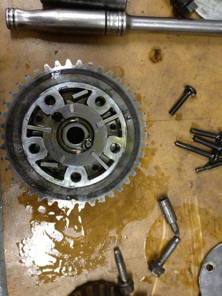

To, co słyszymy na filmie umieszczonym przez Wszima są to typowe odgłosy dochodzące z kółek KZFR po uruchomieniu zimnego silnika. O tym problemie tutaj dyskutujemy.
Po tym, co słyszysz chyba nie sądzisz, że jesteśmy przewrażliwieni. To nie jest normalna sytuacja, kiedy silnik po uruchomieniu wydaje takie dźwięki :|
Jeśli zbagatelizujemy tą sprawę i stuki będą narastać i trwać ciągle to może się zdażyć to co widać na zdjęciu.
Uszkodzone koło KZFR.jpg (56.7 KiB) Przejrzano 8611 razy
