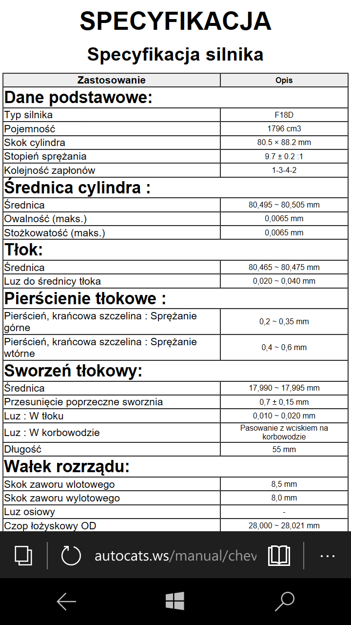

Jaka powinna być kompresja i maksymalne odchyły od normy oraz odchyły pomiędzy poszczególnymi cylindrami?
Już mi nie wyskakuje błąd map sensora ale jego praca jest chyba zaburzona, ale po odczytach nie dam głowy uciąć.
Dodano po 1 godzinie 34 minutach 55 sekundach:

Re: Silnik się dusi
No to powinienem mieć koło 12*bar na cylindrach?
Ja podobno miałem po 13 na pierwszych trzech. Jak to możliwe?

Ciśnienie powyżej 12. Jak masz 13 to niezły wynik. Prawie jak nowy. Różnica pomiędzy cylindrami nie powinla wynosić 10% od najwyższego pomiaru. Sprawdzałeś kolektor?
